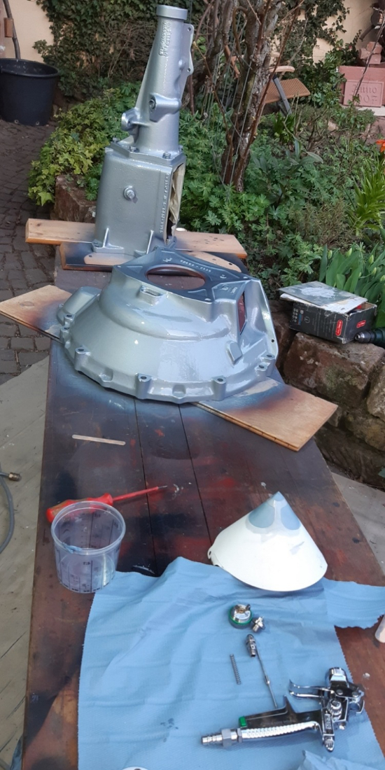

Man tääääts in der Zeit des maßlosen Überflusses so machen. Aber das TKX Getriebe kommt dann. Mal. Irgendwann. Es liegt quasi in den Wehen, Zangengeburt.
Tremec ist mit den 18086 ern bei allen Teile-Tandlern 11 Monate im Verzug. Ende nicht in Sicht.
Das wär das Optimum für meine Fuhre.
Wide Range, 10Spline in
Ich bekomm ein 18085, auch wide range genau so wie das 18086, aber 26 Spline input, d.h Kupplung muss neu. Wär eh passiert, so ist halt ne 26Spline.
Bis das dann kommt -im August??
oder Dezember.. Ist mir zu lang, will das Ross ja standesgemäß ausreiten. Und mein jetziges 4 Gang ist stellenweise kaputt, das renovier ich ja grad. Siehe weiter oben. Da haben Schrauberhelden beim Montieren großen Mist gebaut. Vor-Vorbesitzer oder Kumpels oder so. Dann wurd gefahren obwohls nitt gscheit ging, ich selber hab nach ner längeren Probefshrt entschieden: erstmal guggen, ggf. machen .. Ich bügel jetzt die Konsequenzen aus, Paket mit Zahnrädern usw ist auf der Reise. David Kee machts möglich. Dann ist das Ding wieder topp, wenn ich mein TKX hab darf das womöglich weg.

- IMG_01042022_173528_(750_x_1500_pixel).jpg (570.88 KiB) 163 mal betrachtet
Ralf
