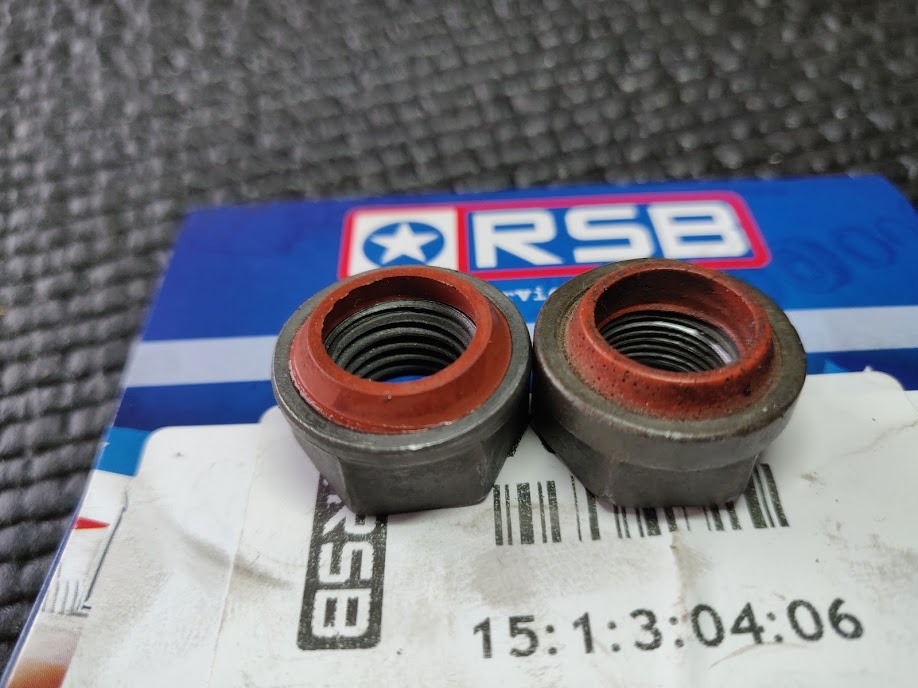

Erneuern der Kontermuttern
Kleine Nachmittagsaufgabe sollte das Einstellen der Bremsbänder am C4 werden. Die Schrauben hatten wirklich viele Umdrehungen Luft bis diese fest waren, die Getrieberevision wird wohl zeitnah kommen müssen. Beim Einstellen wäre dann fast der Gau passiert. Unter identischer Teilenummer hatte ich eine Mutter für ein frühes C4 Getriebe, eine für ein spätes bekommen. Grob- und Feingewinde ist der Unterschied. Damit habe ich fast eine der Spannschrauben beschädigt, hätte ich falsche Mutter mit etwas Nachdruck aufgedreht.
Zum Glück gemerkt und nach Ford-Spezifikation beide Bänder eingestellt. Damit sind auch zwei weitere Leckagen unterbunden.

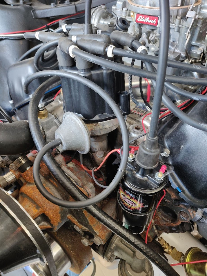

Halter Zündspule erneuert, Verteilerkappe und Finger erneuert, Gasgestänge lackiert
Die braune Pertronix Zündverteilerkappe hatte sich doch schnell satt gesehen, also wurde diese routinemäßig mit Verteilerfinger erneuert. Die Zündspule hat einen neuen Halter bekommen. Das Gasgestänge hat auch noch ein bisschen fehlende Farbe bekommen in dem Zuge.

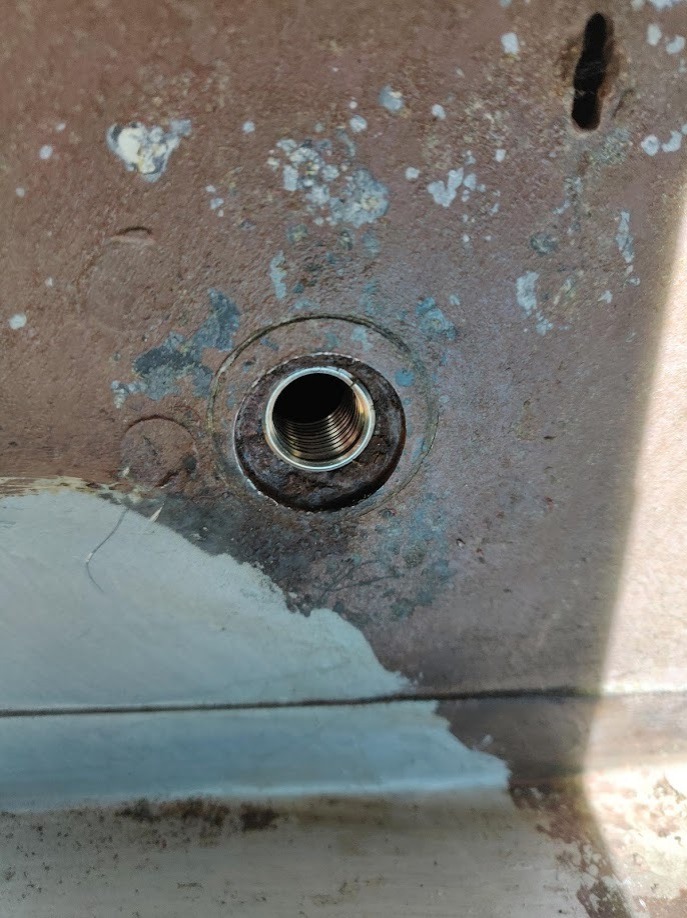

Gurte hinten und Kontermuttern für alle Gurte eingebaut
Die Gurte der Rückbank sind doch tatsächlich nicht mehr aufzufinden. Da diese nicht original waren ist der Schmerz überschaubar und neue Gurte wurden geordert. Da die Gurtgewinde am Kardantunnel und der Rückbank über die Jahre doch einiges gesehen haben und die Gurtschrauben hin waren wurden alle Gurtschrauben durch normale Grade 8 UNF-Schrauben mit Unterlegscheiben getauscht. Alle zugänglichen Gurtschrauben wurden zusätzlich von außen gekontert, an den Schwellen hatte ich bereits zuvor eine Gewindereparatur durchgeführt. Safety first!

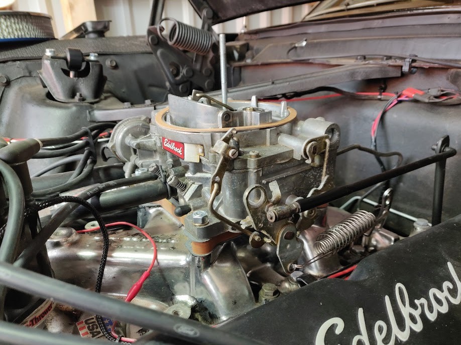

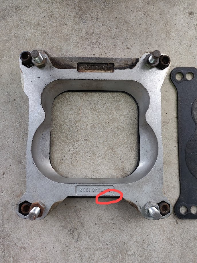

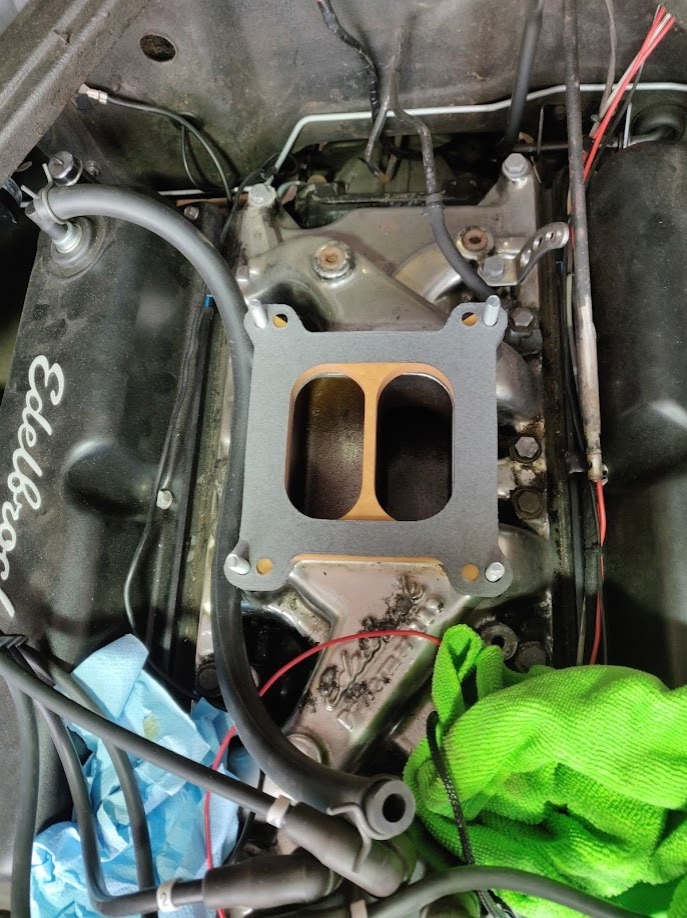

Vergaserfußdichtungen und Spacer erneuert
Heute hatte ich auf Verdacht hin die Vergaserfußdichtungen und der Spacer erneuern wollen. Wie ich zufällig in einem Video im Netz gesehen hatte sollen Mr. Gasket Spacer Probleme mit Falschluft haben da das Logo auf der Dichtfläche ist, dieses besagte Logo konnte ich von vorne schon sehen.
Alles ausgebaut und siehe da: Nicht nur befindet sich zwischen einem Edelbrock Vergaser und einer Edelbrock Ansaugbrücke ohne Grund ein Squarebore auf Quadrajet Adapter, sondern die Teilenummer raubt auch noch 90% der verfügbaren Dichtfläche und es lassen sich nicht mal richtige Bolzen und Muttern nutzen. Also schnell einen passenden Edelbrock Spacer verbaut, die Transferslots geprüft (waren quadratisch!) und ab jetzt endlich die Vorteile des Dual-Plane Intake auch nutzen könne, sogar ohne Falschluft! Wie dieser vorherige Aufbau entstanden ist wird wohl ein Rätsel der Geschichte bleiben.

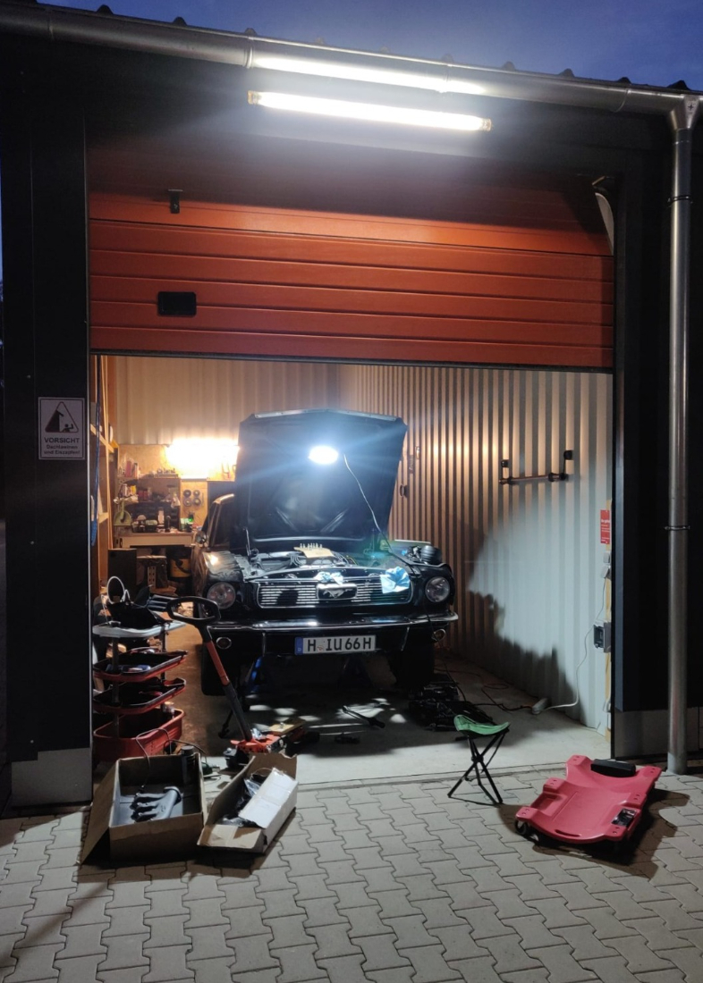

Der aktuelle Stand 06/22
Damit bin ich wieder bei einer lenk- und fahrbaren Basis angekommen! Meine “TüV-Themen-Liste” ist tatsächlich so kurz wie lange nicht mehr!
Nach 1,5 Jahre in denen ich immer nur das am höchsten lodernde Feuer ausgetreten habe fiel endlich die Entscheidung mich hier mal (an)zu melden und meine Geschichte zu erzählen. Gerne würde ich ab hier meine weiteren Arbeiten endlich ordentlich planen wo ich nicht mehr dem flächenbrandartigen Wartungsstau hinterherlaufe sondern proaktiv Dinge verbessern kann.
Sollte sich jemand aus der Forumsgemeinde mein Pony mal angucken wollen um mit mir an meinen weiteren Schritten zu feilen würde ich definitiv nicht nein sagen, sicher habe ich noch vieles übersehen. Schließlich ist so viel auf diesem holprigen Weg mit Halbwissen durch mich diagnostiziert und ausgeführt worden.
Damit hoffe ich meine Mission “TüV 2022” und das betitelte Kapitel 3 dann im November abschließen zu können, sowie dieses Jahr endlich guten Gewissens und mit wirklich breitem Grinsen auf die Straße gehen zu können. Dann haben sich die unzähligen Stunden Arbeit und Nachtschichten wenigstens irgendwie gelohnt und das nächste Kapitel kann eröffnet werden.

Frage an dich, ist dein Unterdruckschlauch vom Verteiler am Vergaser angeschlossen ? Oder hängt der immer so allein rum ?
Kalle
Beiträge: 540
Fuhrpark: 66' Coupe
73' Mach 1
02' MX5 NB
18' Golf GTI
Wohnort: Hannover
Re: 66er Coupe - Projekt Pferdle
Beitrag von Kalle »
Danke an alle nochmal für die aufmunternden Worte! :D
kyra55 hat geschrieben:Frage an dich, ist dein Unterdruckschlauch vom Verteiler am Vergaser angeschlossen ? Oder hängt der immer so allein rum ?
Der ist normalerweise am timed vacuum angeschlossen und auch schon neu, für den Umbau vom Vergaserspacer hatte ich jedoch alles vom Vergaser ab, daher hängt er im einen Bild rum.
