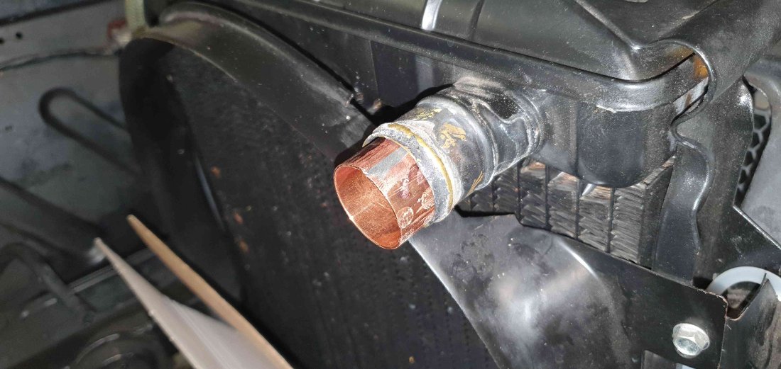

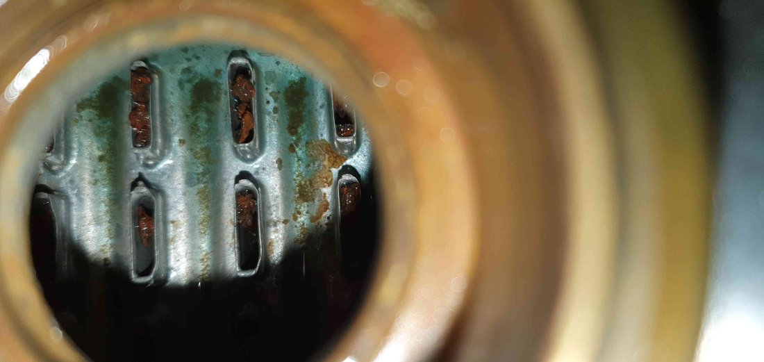

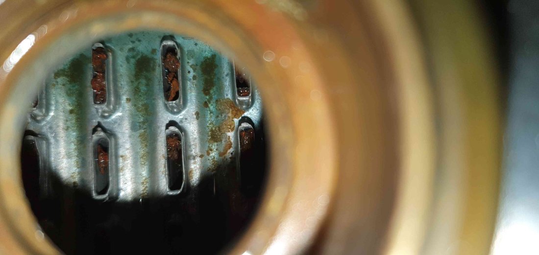

MICHAGT66 hat geschrieben: ↑Do 12. Jan 2023, 14:38 Hi Sven,
bei dem Schmodder möchte ich nicht wissen, wie der Kühler von innen aussieht.
Die beste Gelegenheit bei einem Kühlerbauer ein neues Netz einziehen zu lassen!
Und wenn Du alles wieder zusammengebaut hast, empfehle ich Dir, für die ersten Monate
einen Filter (google mal nach Gano-Filter) in den oberen Kühlerschlauch einzubauen. ;)
Hi Micha,
den Kühler hatte ich vor ca. 10 Jahren schon getauscht weil der alte dicht war. Jetzt sind aber schon wieder einige Brocken im Kühler - war ja zu vermuten.
Ein Kühlerfilter ist bereits in Arbeit.
Sven

Den Kühler ausbauen und entgegeder Durchlaufrichtung spülen..... da sollte das meiste weg srin

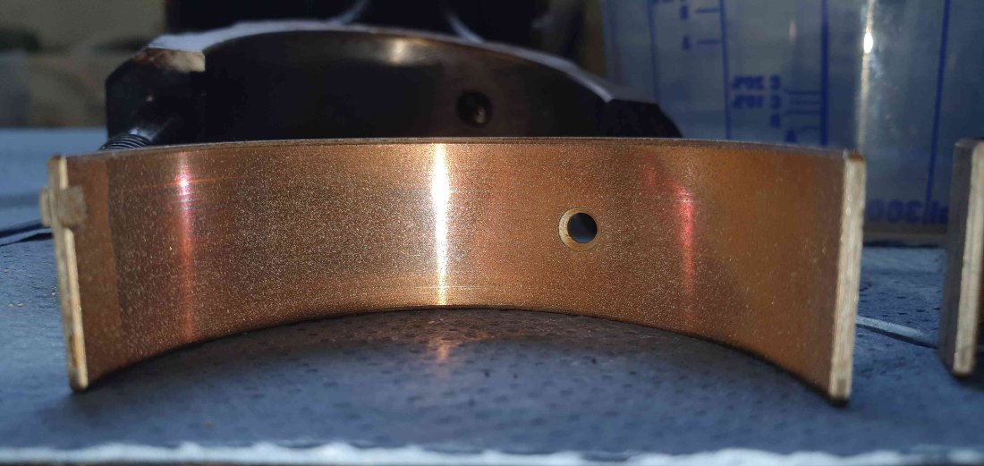

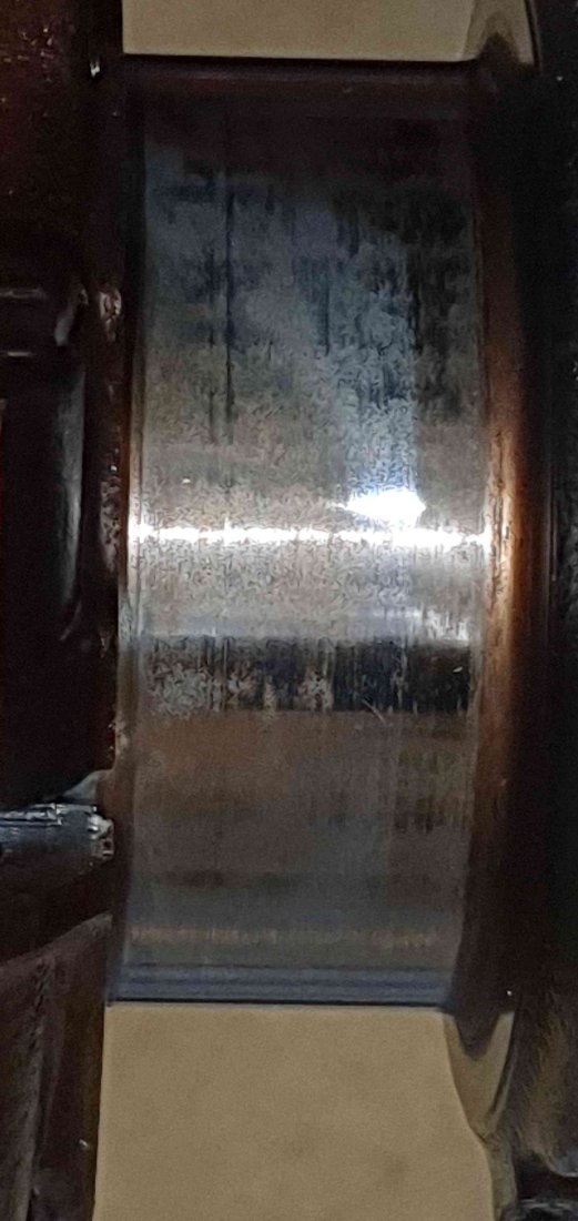

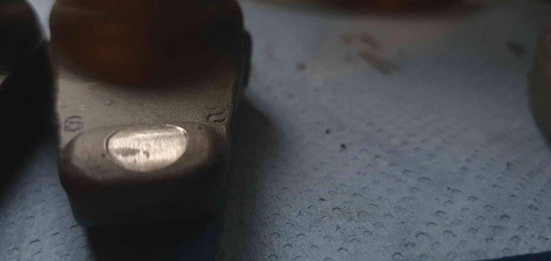

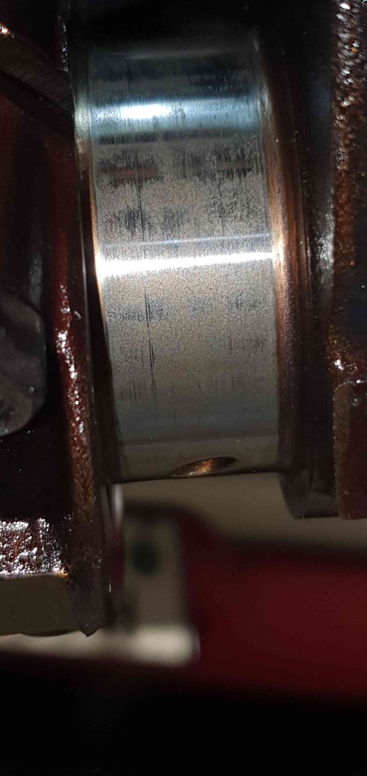

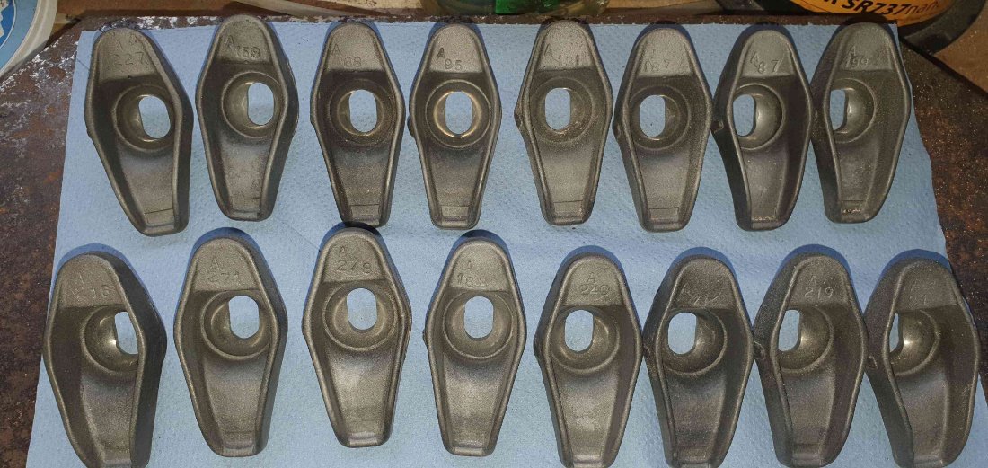

So, weiter gehts. Was bedeuten die Zahlen auf den Kipphebeln?
In einen Kipphebel hat sich ein Ventil etwas eingearbeitet. Kann man das glattschleifen? Die Restlichen sind ohne Einkerbungen.

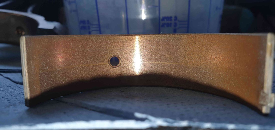

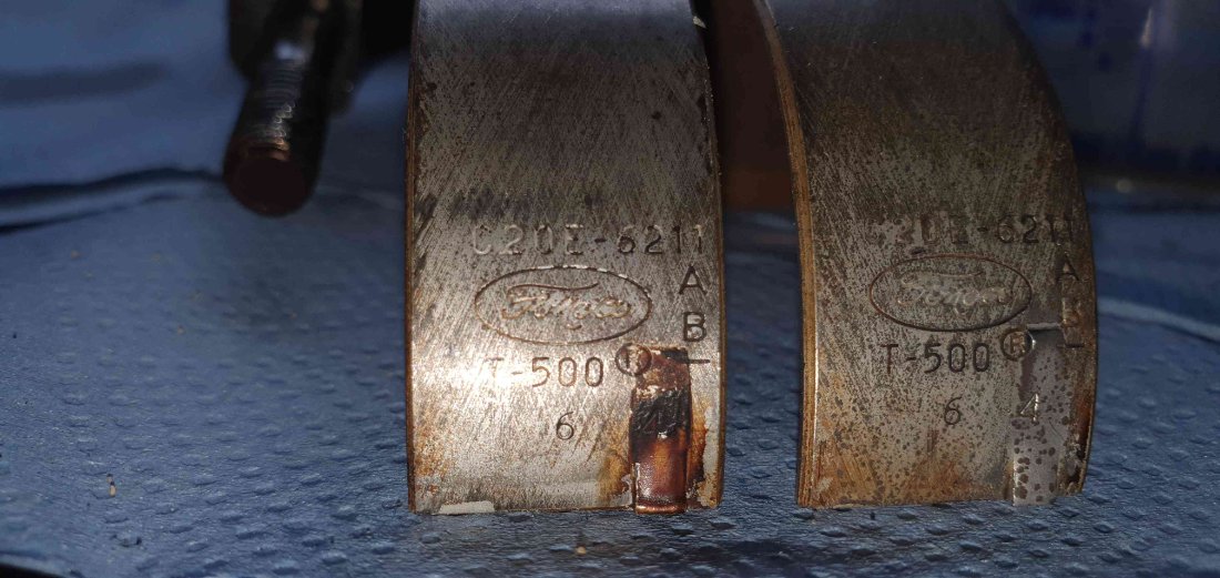

Was ist von den Pleullagern zu halten? Was beuten die Nummern auf den Schalen?
Sven
Re: Motor abdichten oder mehr
Verfasst: So 15. Jan 2023, 20:07
von torf
Ich würde den Kipphebel ersetzen. Wie sieht das dazugehörige Ventil aus?
Die Lager sind im Standardmaß, allerdings komplett verschlissen. Mit Glück bekommst Du die Lagerstellen mit Schmirgelleinen poliert und kannst die Stellen dann vermessen.
