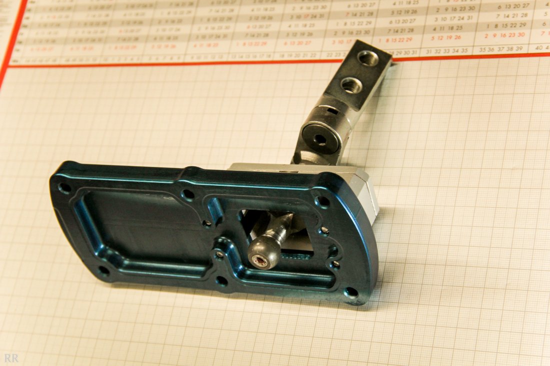

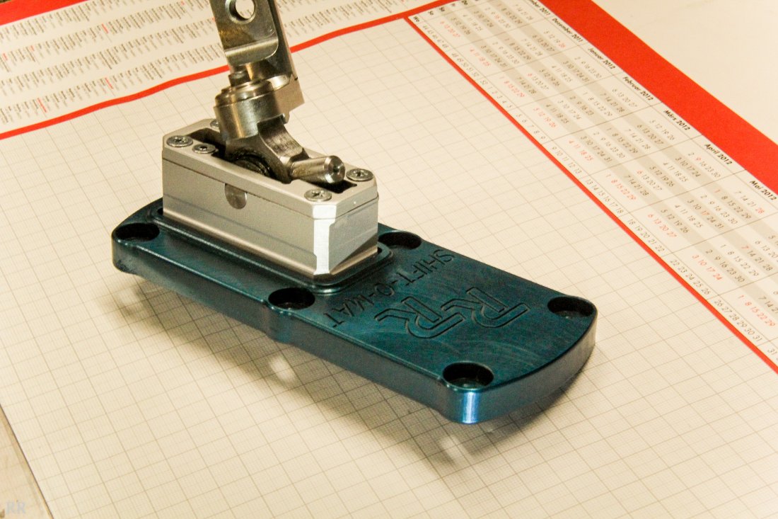

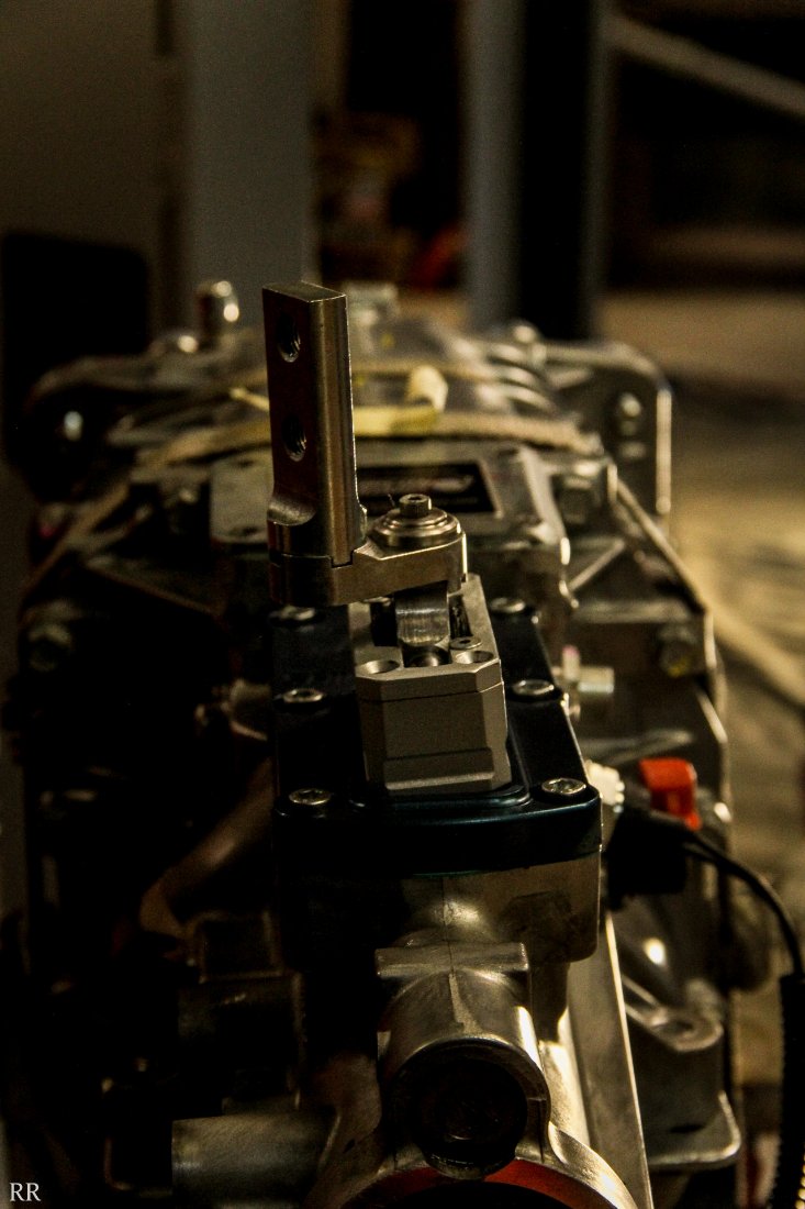

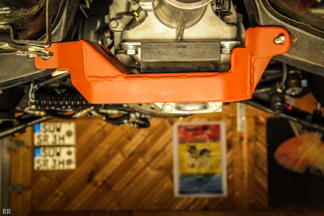

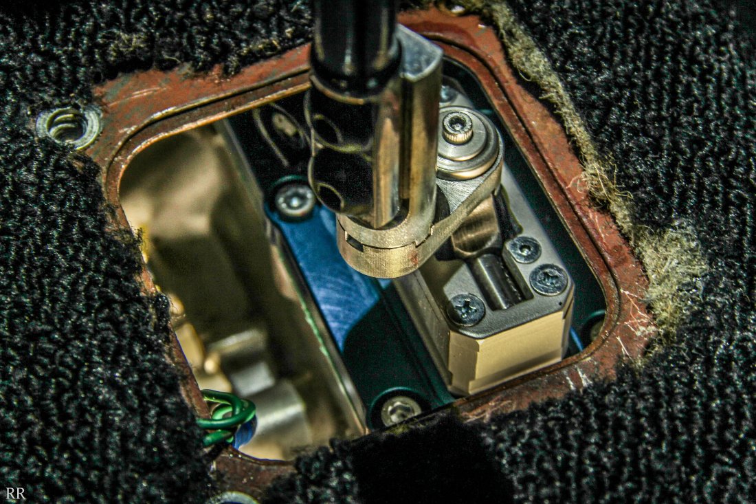

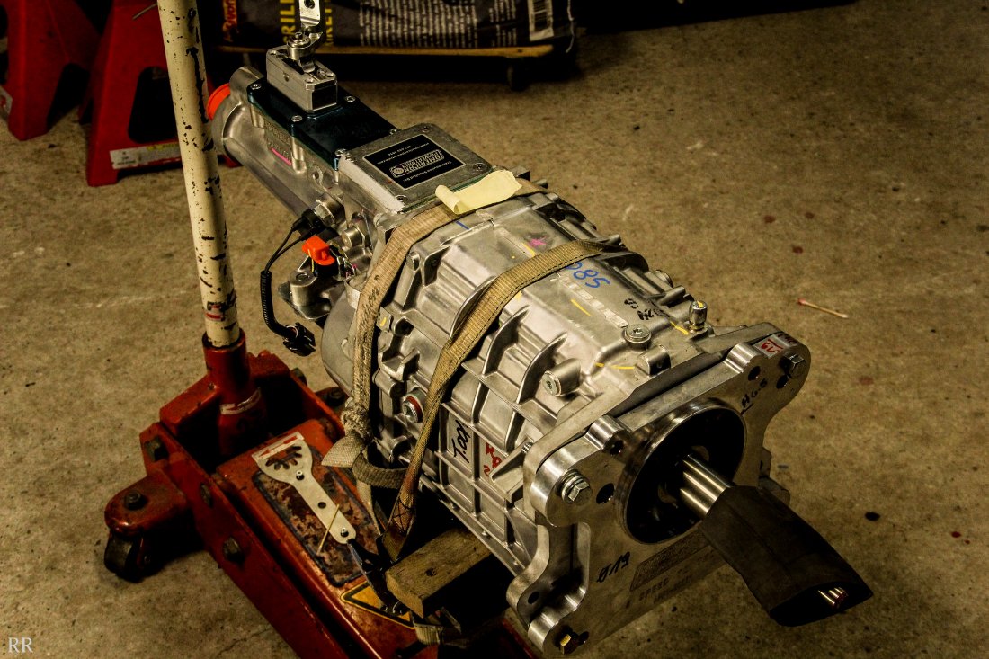

den Aludeckel eloxiert und blau aufgehübscht,

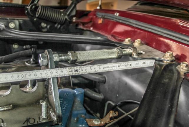

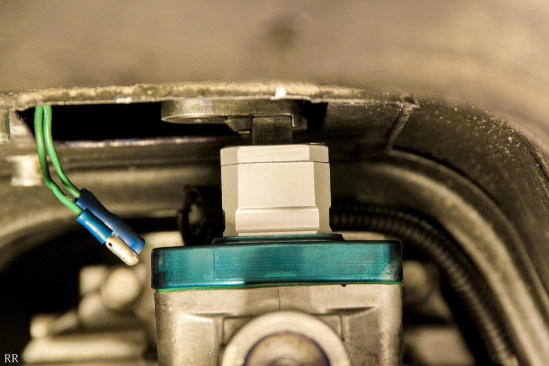

nun die Kontur des Getriebes mit dem Shifter, in der richtigen Höhe mit der Quertraverse montiert. und am End noch zwei von oben am Blech kommen jetzt rechts vom Shifter 15mm weg, damit das Getriebe bei Lastwechsel frei wackeln kann
- shifter RR-36.jpg (109.23 KiB) 1791 mal betrachtet

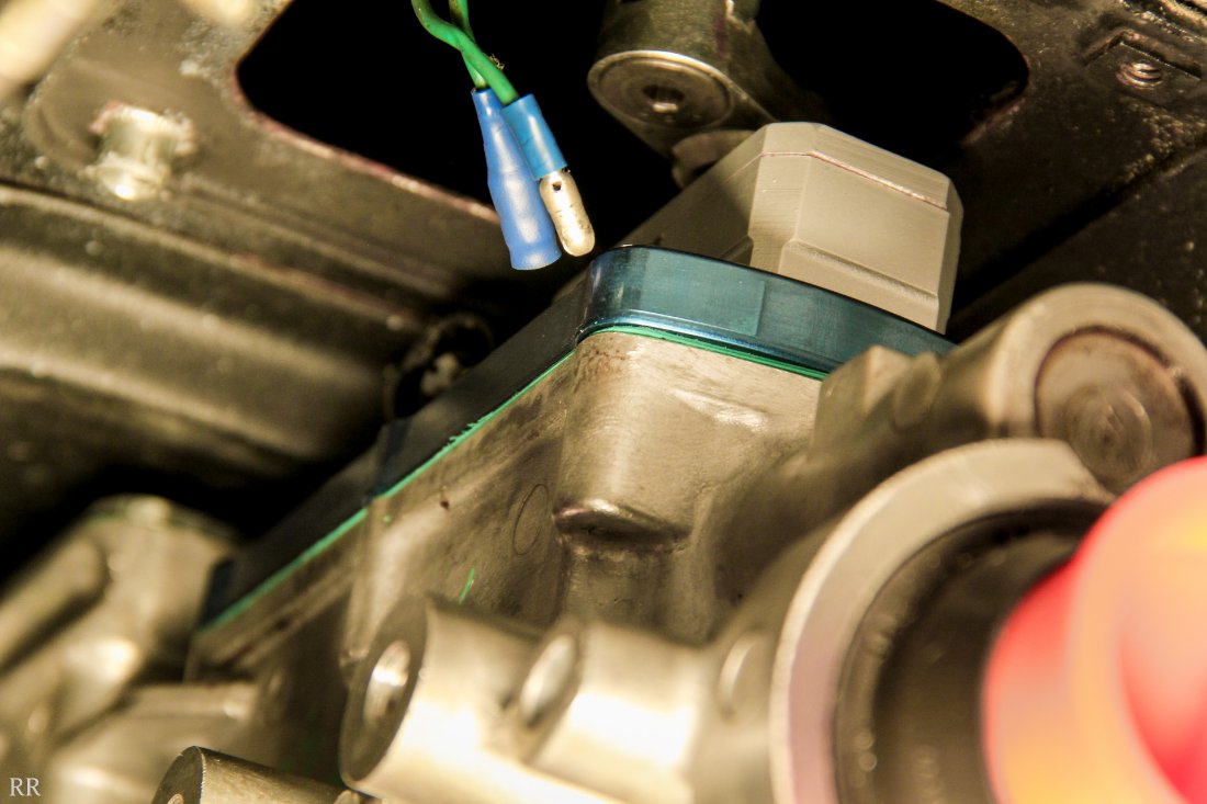

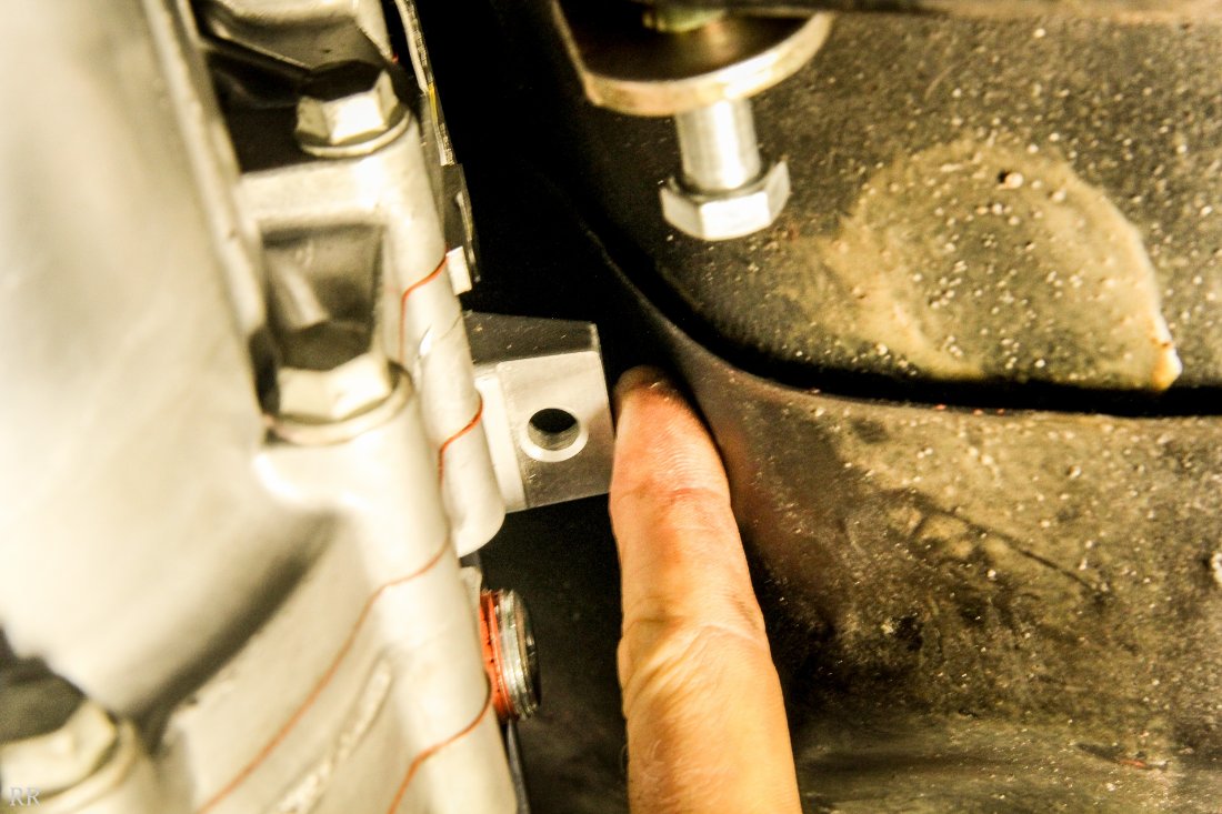

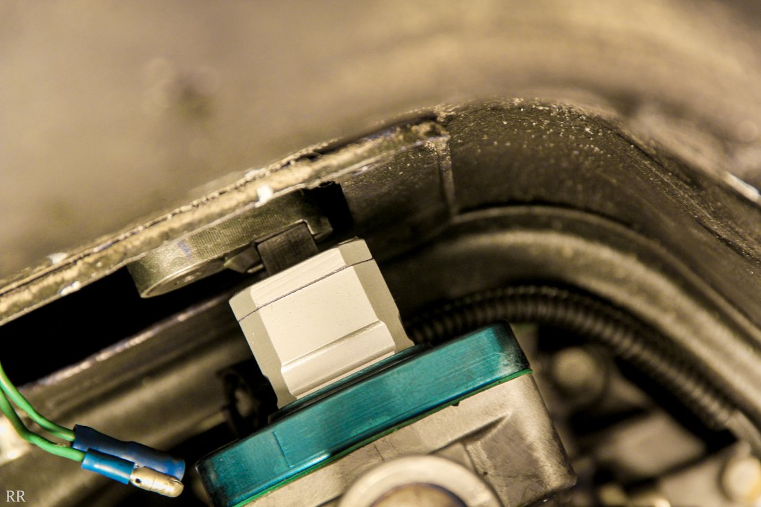

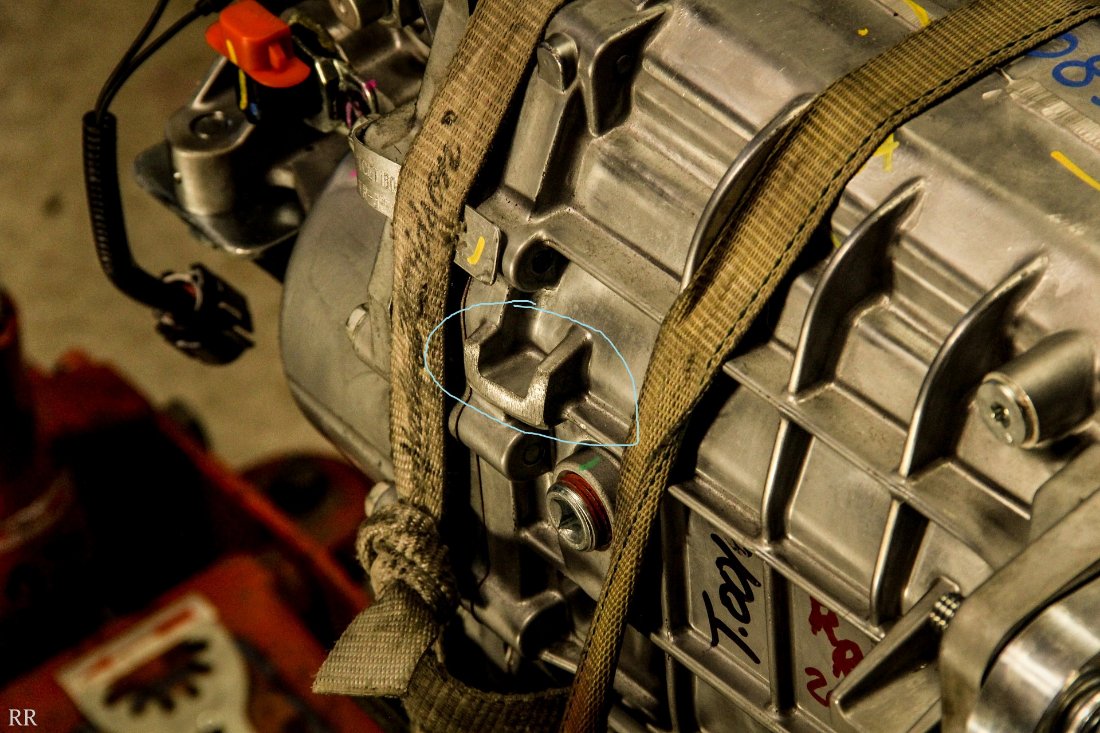

es gibt zwei Engstellen
die rechts an der Seite :
diese unnütze Öse- wie gesagt, werd ich abschneiden

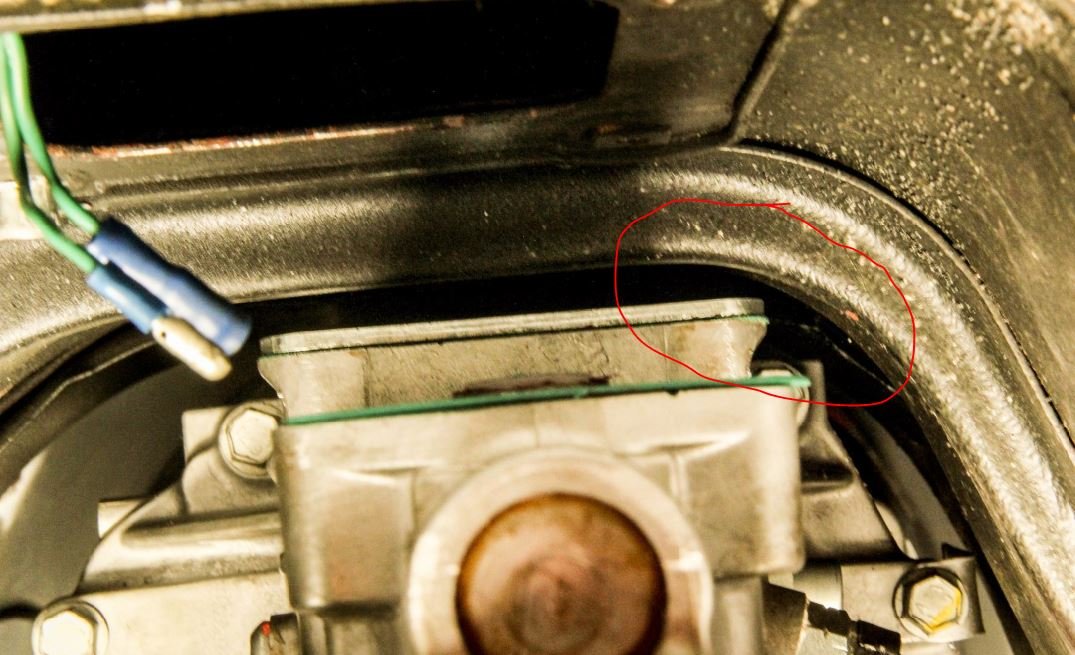

und oben an dem Getriebedeckel, der eingekreiste Bereich ist eng.
Das sollte zwar reichen, durch die Enge und den Winkel dort entsteht beim fotografieren eine Verzerrung - aber mir kommt grad die Idee: Antrieb hinten ablassen,
Knetmasse wurstmäßig reinfummeln und dann das Getriebe in Endlage hochkippen.
Das schafft Klarheit. Ich gebe das die Tage nochmal bekannt.
zum gezielt Kippen oder in Position festhalten hatte ich mir mal was gebaut, bin kein Freund von Holzkeilen und ähnlichem.
250mm vom Karosserieblech ist zufällig die "Originalposition" des Antriebes.

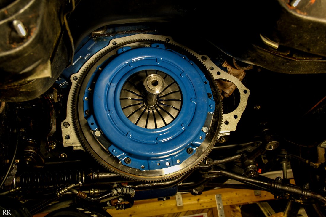

Klasse Ralf!
Eine Frage. Was für eine Getriebeglocke ist das? Ich sehe da eine große Revisionsöffnung. Selber was gemacht?
Gruß Kiri

Re: TKX 5 Gang Umbau
Nachdem zwischen Getriebe und Glocke eine Adapterplatte verbaut ist, gehe ich davon aus, dass es die orig. Glocke vom FE ist.
Ansonsten würde ein Adapter keinen Sinn machen, da kann man sich ja gleich eine passende Glocke aftermarket kaufen.
Viele Grüsse
Andi
Andi
- Mustangrosen
- Beiträge: 718
- Fuhrpark: 68er FB 390
100% Original.
Ralf
Ralf
Danke euch beiden. Hatte wohl übersehen dass da ein FE vorne Musik macht
Gruß Kiri

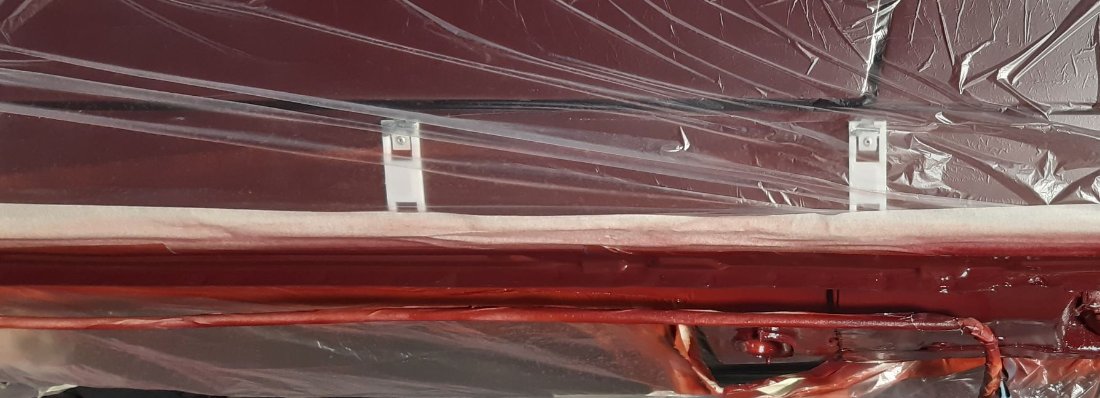

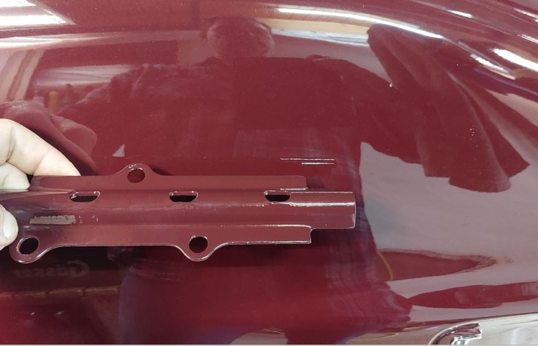

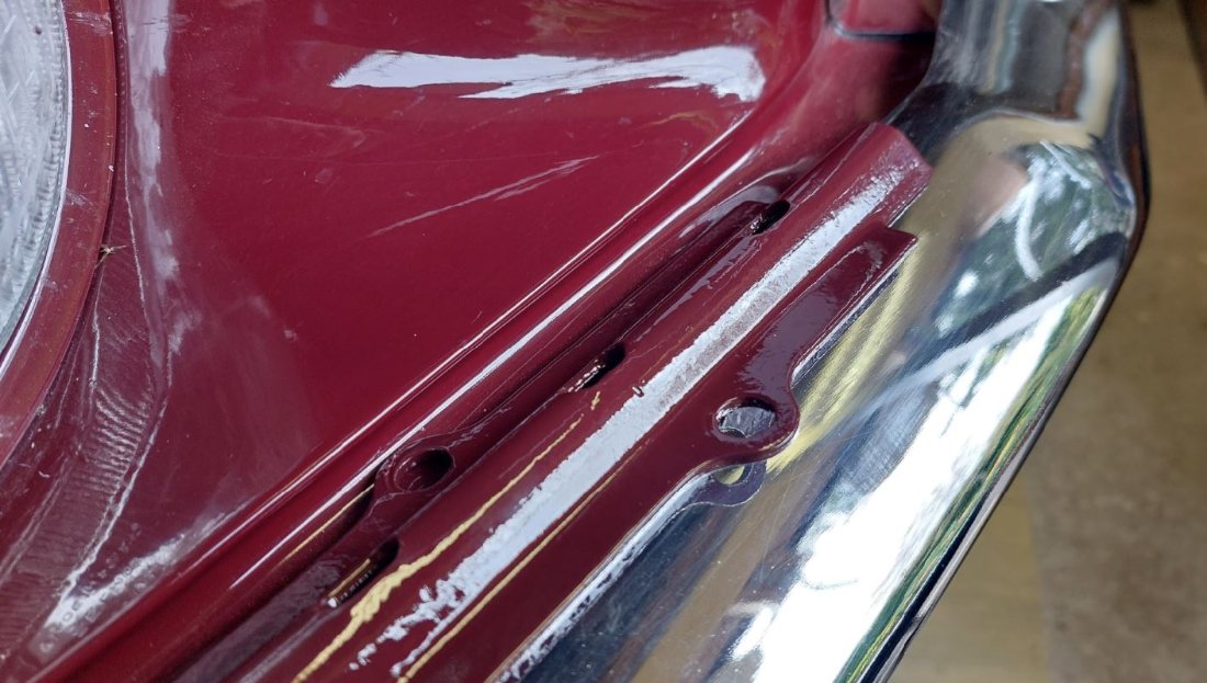

Im Zuge der Arbeiten sind mir kleine Lackablösungen unten an der Schwellerkante aufgefallen, unschön, sowas lass ich nicht. Aber jetzt nicht dramatisch.
Blöde Sache. weil das irgendwann mal angebrachte Drecksfett solche Dinge zu einer Scheißarbeit ausarten lassen. Drecksfett im wahrsten SInne - darin hängt alles was Rang und Namen hat.
Tipp: WEGLASSEN! Ordentlich herrichten und gut ist. Als ich den gekauft hab - hatte ich mir das angeschaut und für lösbar befunden. Aber das Zeugs ist fast unlösbar..
Am Besten noch mit Benzin. Bei der kleinen Spot-Reparatur ists ja machbar.
Interessant an der Sache: Finde einen passenden Farbton! Vintage Burgundy, tja.
Vergleich im Kunstlicht: Vergleich im Tageslicht hmmmm.. Knifflig, aber als Laie ist ok für ne untenrum - OP. gleich noch n Gimmik mitgesuppt (Originalos bekommen Pickel
demnächst wandert das TKX unters Fahrzeug.

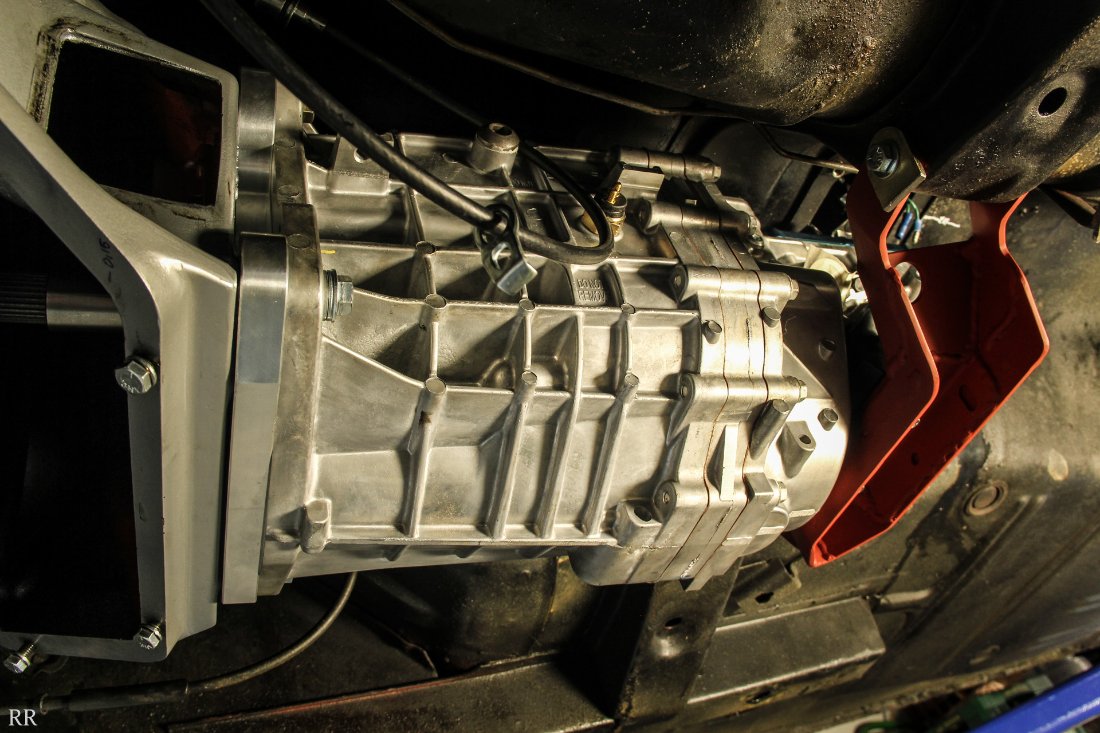

Vollzugsmeldung
Das Getriebe ist ne feine Sache.
Hatte letztens und heut mittag mal Gelegenheit ca. 50- 60km zu fahren.Die Arbeiten wars allemal wert, wenn man jetzt aus dem 5ten zum Spass in den 4ten geht und hört da die Drehzalhl quasi im Urzustand - wow!
Häng die Tage nochmal n Bild rein wo man die abgetrennte Lasche sieht.
Der Shifter bzw. Das Schalten damit ist auch gut geworden.
Macht Spass!
Macht Spass!

Ein paar Bilder sind noch nachzureichen - die abgeschnittene Öse welche wohl in der Fahrzeugfabrik zum hochheben der Getriebe benutzt wird. Brauchts nicht, engt nur ein. weg damit. Da war das Zipfelchen: Als Abdichtung ein Stück Gummischlauch 3" vom Mopped Joda meint: Eine feine Sache das ist!
