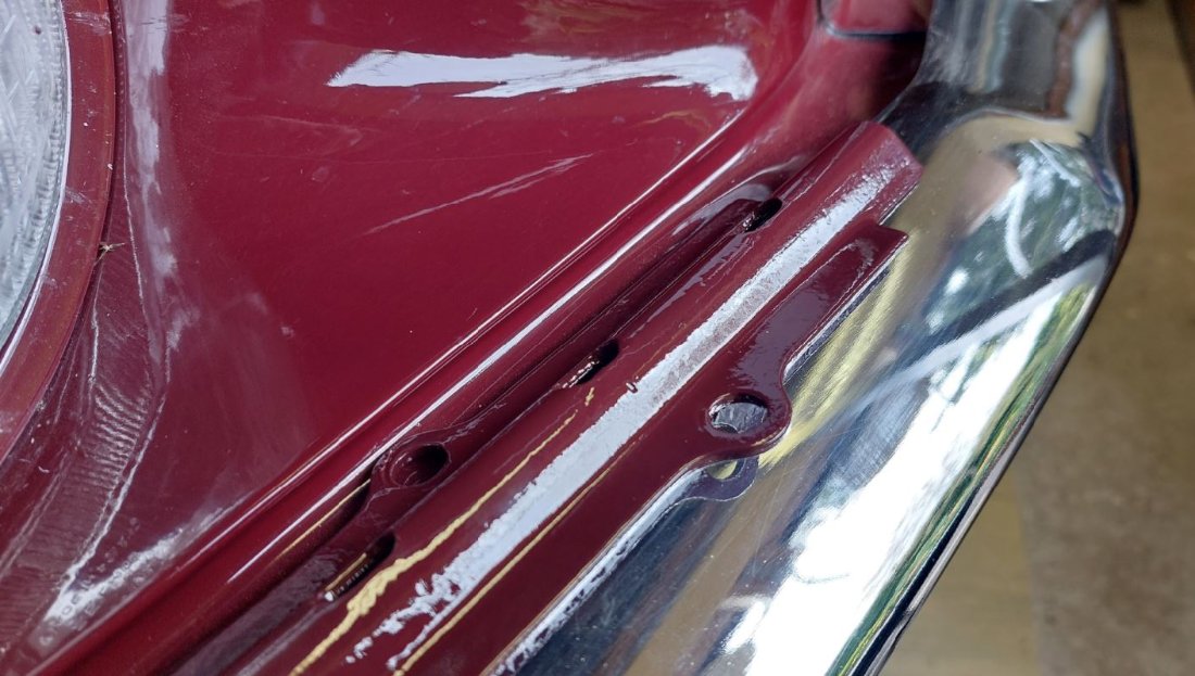

Im Zuge der Arbeiten sind mir kleine Lackablösungen unten an der Schwellerkante aufgefallen, unschön, sowas lass ich nicht. Aber jetzt nicht dramatisch.
Blöde Sache. weil das irgendwann mal angebrachte Drecksfett solche Dinge zu einer Scheißarbeit ausarten lassen. Drecksfett im wahrsten SInne - darin hängt alles was Rang und Namen hat.
Tipp: WEGLASSEN! Ordentlich herrichten und gut ist. Als ich den gekauft hab - hatte ich mir das angeschaut und für lösbar befunden. Aber das Zeugs ist fast unlösbar.. ;-)
Am Besten noch mit Benzin. Bei der kleinen Spot-Reparatur ists ja machbar.
Interessant an der Sache: Finde einen passenden Farbton! Vintage Burgundy, tja.
Vergleich im Kunstlicht:
Vergleich im Tageslicht
hmmmm.. Knifflig, aber als Laie ist ok für ne untenrum - OP.
gleich noch n Gimmik mitgesuppt (Originalos bekommen Pickel ;-) )
shifter RR-39.jpg (129.38 KiB) 1430 mal betrachtet
demnächst wandert das TKX unters Fahrzeug.
