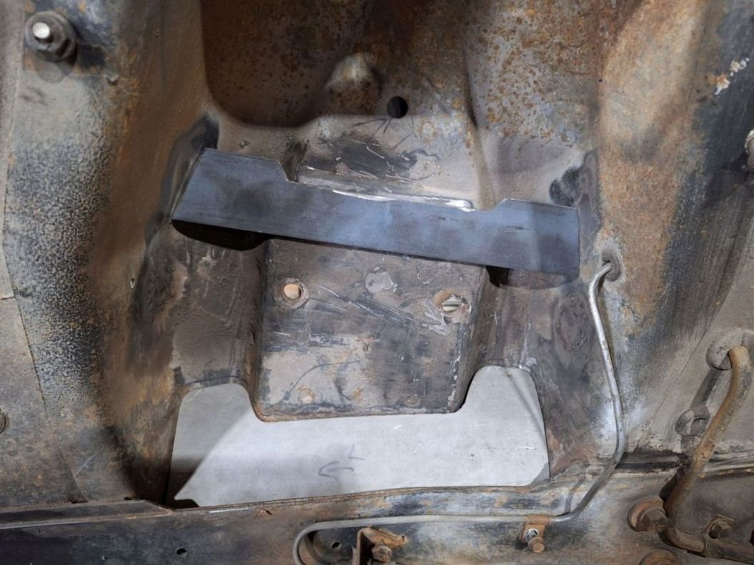

wollte noch gern Rückmeldung geben.
Kaum zu glauben aber auch ich habe es mittlerweile geschafft die T/A Braces zu verbauen.

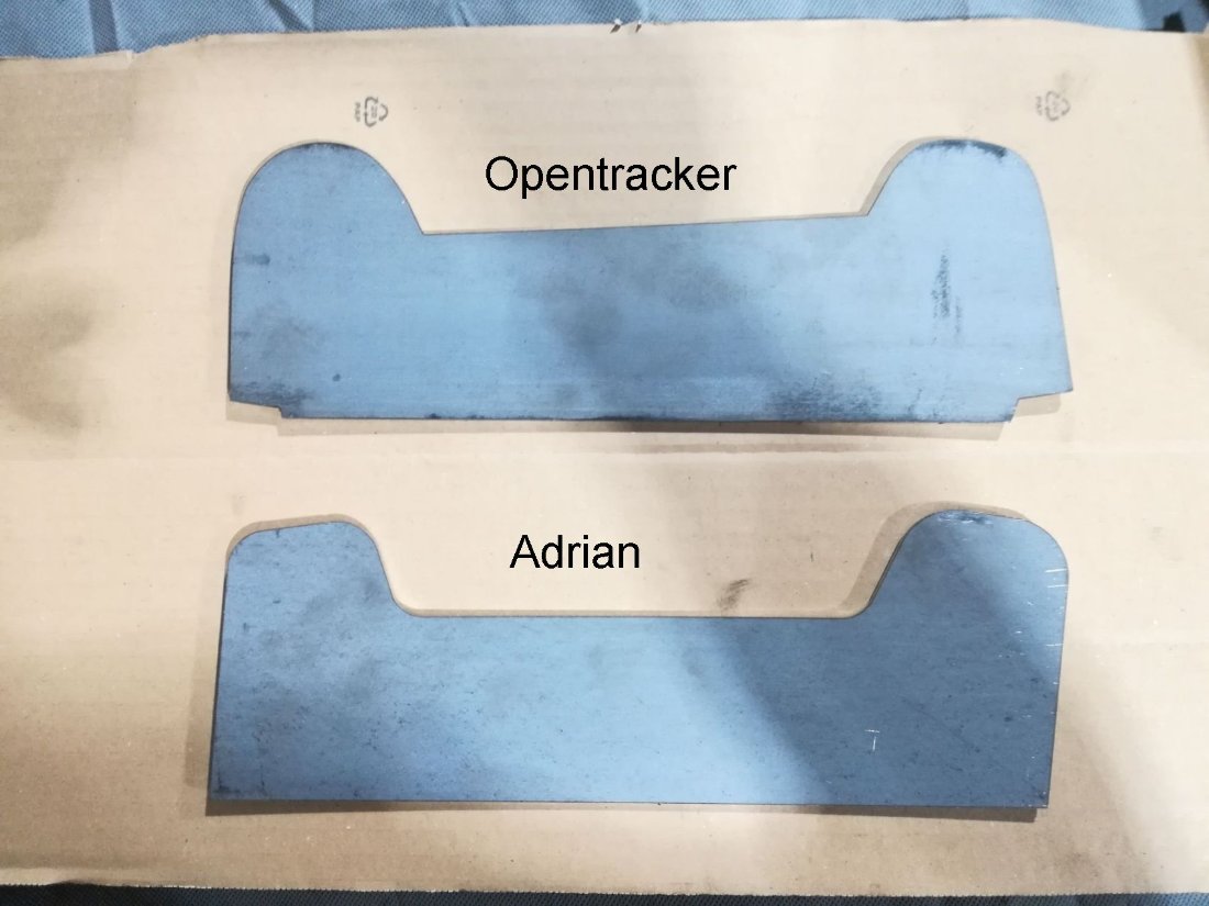

Da ich kurz bevor es hier angeboten wurde auch bei Opentracker welche mitbestellt hatte, kann ich vergleichen.
Die von Adrian haben besser gepasst, es musste weniger abgeschliffen werden.
Dazu habe ich noch weiter oben eine zweite Verstrebung eingefügt, welche in meinem 70er zusätzlich verbaut war.
Bin nicht sicher ob es da viel Sinn ergibt aber das war schnell gemacht und wo ich schon dabei war:

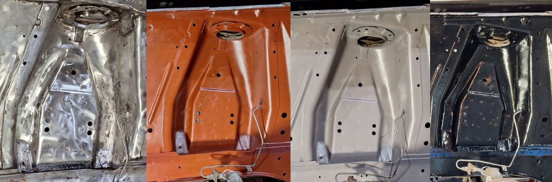

Nach dem Abschleifen (ist auf dem Bild noch nicht ganz fertig) dann mit EP-Grundierung + EP-Eisenglimmer + Chassislack.
Dann an den Stellen zum Schweißen wieder runter und eingeschweißt + Nahtabdichtung.
Dann nochmal das Ganze an den blanken Stellen und am Ende Unterbodenschutz.

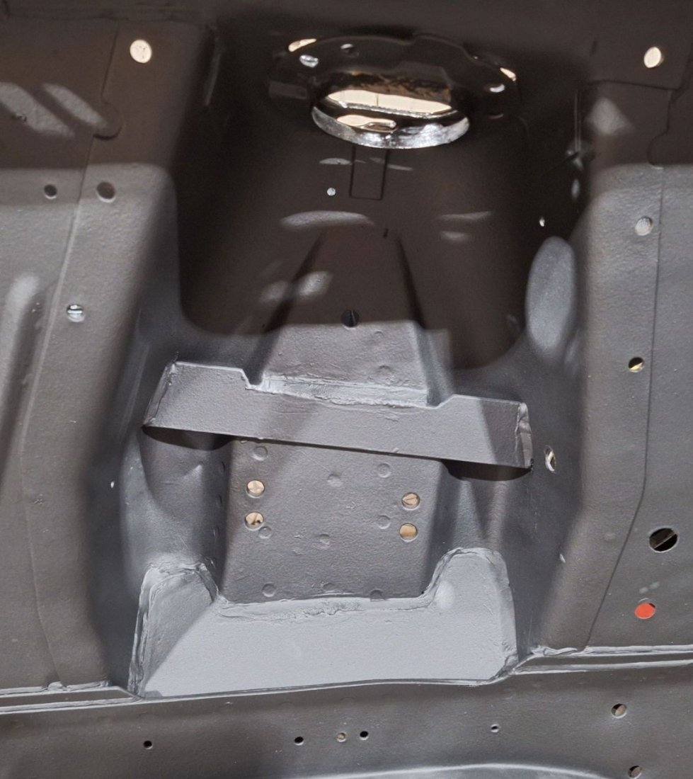

So, das muss reichen
Die Verstärkungen für die Crossmember brace habe ich auch noch selber gemacht.
