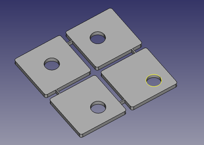

da bin ich jetzt nicht sicher, aber das kläre ich mal.
Ich habe einen neuen Entwurf, 4 Platten mit insgesamt 8 Positionen. Ergibt eine Auflösung von 1,36mm.
Man benötigt das Teil im Bild 4x. Die Stege müssen getrennt und abgefeilt werden.
Das bringt den Preis ab 5 Sätzen auf 26Eur runter. Ab 13 Sätzen kostet der Satz noch 14Eur.

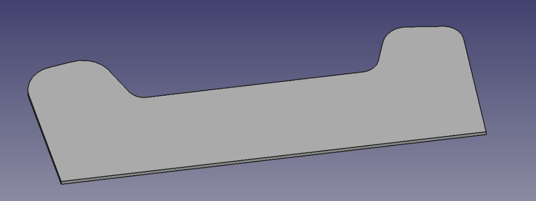

Wenn ich schon dabei bin, die Transam-Braces könnte ich ab 5 Sätzen (2 Bleche je Auto) ab 5 Sätzen für ca. 15 Eur und ab 25 Sätzen für ca. 9Eur lasern lassen.
