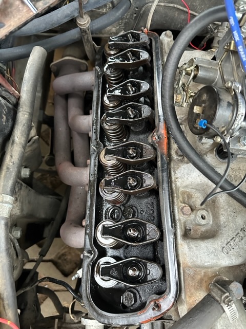

der Motor lief, aber der Zündzeitpunkt immer noch problematisch.
Ich wollte dringend die Thematik mit der übersprungenen Steuerkette ausschließen. Also Abdeckung runter und kontrolliert. Beide Kipphebel lassen sich an der OT Markierung minimal bewegen. Also das scheint es tatsächlich nicht zu sein.
Ich habe den neuen Verteiler jetzt mal eingebaut. Da ist noch eine neue Unterbrecherzündung verbaut.
Recht erfreulich ist, dass ich jetzt endlich weiß, dass sich 302er darunter befindet.
