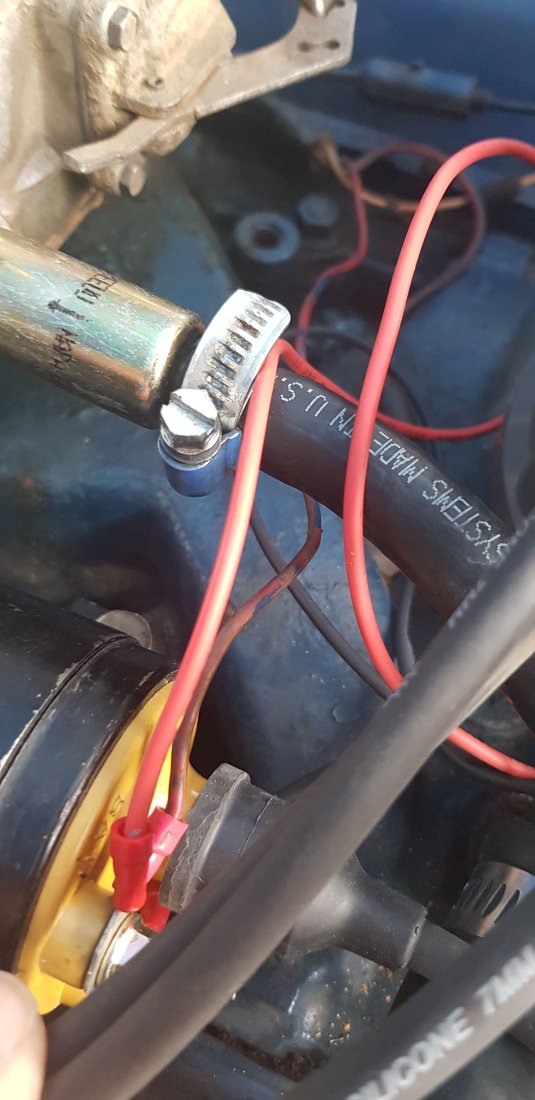

Wie wurde denn das Pertronix Modul angeschlossen? Sieht auf dem einen Bild so aus, als würde es direkt an der gelben Zündspule hängen, dadurch bekommt das Modul bei laufendem Motor nur die reduzierte Spannung vom Widerstandskabel, und nicht die vollen 12V.

Laut Beschreibung von Petronix sind beide Kabel an der Zündspule anzuschließen, das hat ja auch immer so funktioniert.Phibs hat geschrieben: ↑Fr 18. Aug 2023, 10:32Wie wurde denn das Pertronix Modul angeschlossen? Sieht auf dem einen Bild so aus, als würde es direkt an der gelben Zündspule hängen, dadurch bekommt das Modul bei laufendem Motor nur die reduzierte Spannung vom Widerstandskabel, und nicht die vollen 12V.

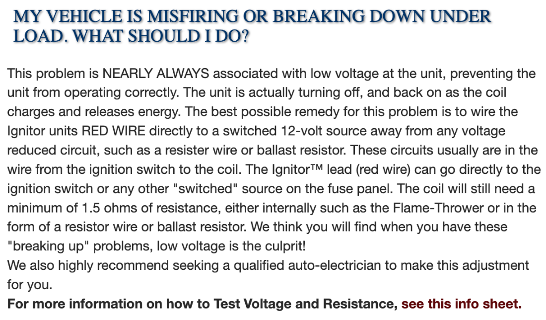

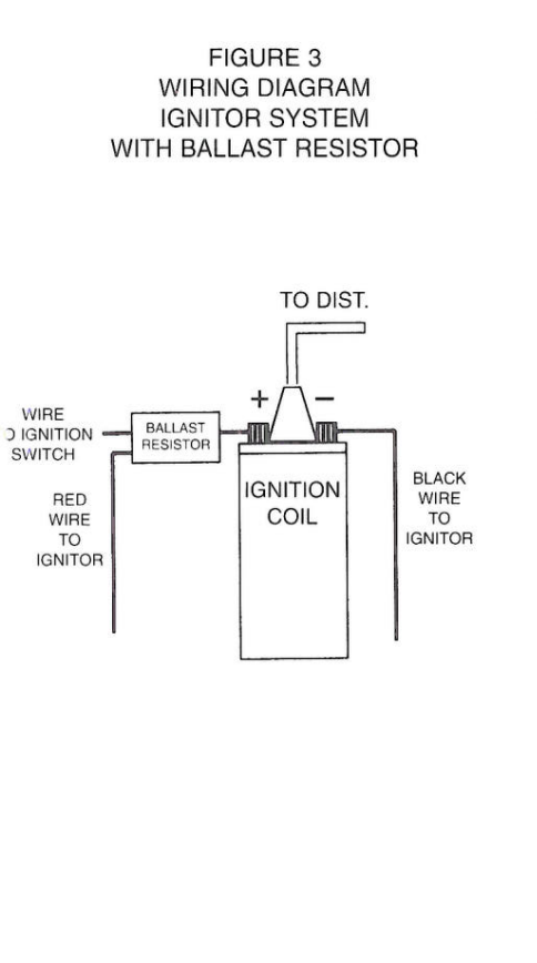

Nein, bei Systemen, die einen Vorwiderstand benutzen, ist die Spannung für das Ignitor - Modul vor dem Vorwiderstand abzugreifen. Hier das Anschlußschema dazu aus dem Petronix Ignitor 1 Handbuch:Oli69 hat geschrieben: ↑Fr 18. Aug 2023, 12:04Laut Beschreibung von Petronix sind beide Kabel an der Zündspule anzuschließen, das hat ja auch immer so funktioniert.Phibs hat geschrieben: ↑Fr 18. Aug 2023, 10:32Wie wurde denn das Pertronix Modul angeschlossen? Sieht auf dem einen Bild so aus, als würde es direkt an der gelben Zündspule hängen, dadurch bekommt das Modul bei laufendem Motor nur die reduzierte Spannung vom Widerstandskabel, und nicht die vollen 12V.
Bei weniger als 12V kann es zu Problemen kommen (Widerstandsänderung durch Alterung der Kabel, Außentemperatur, etc.), das wird auch im Pertronix Troubleshooting Guide erwähnt:

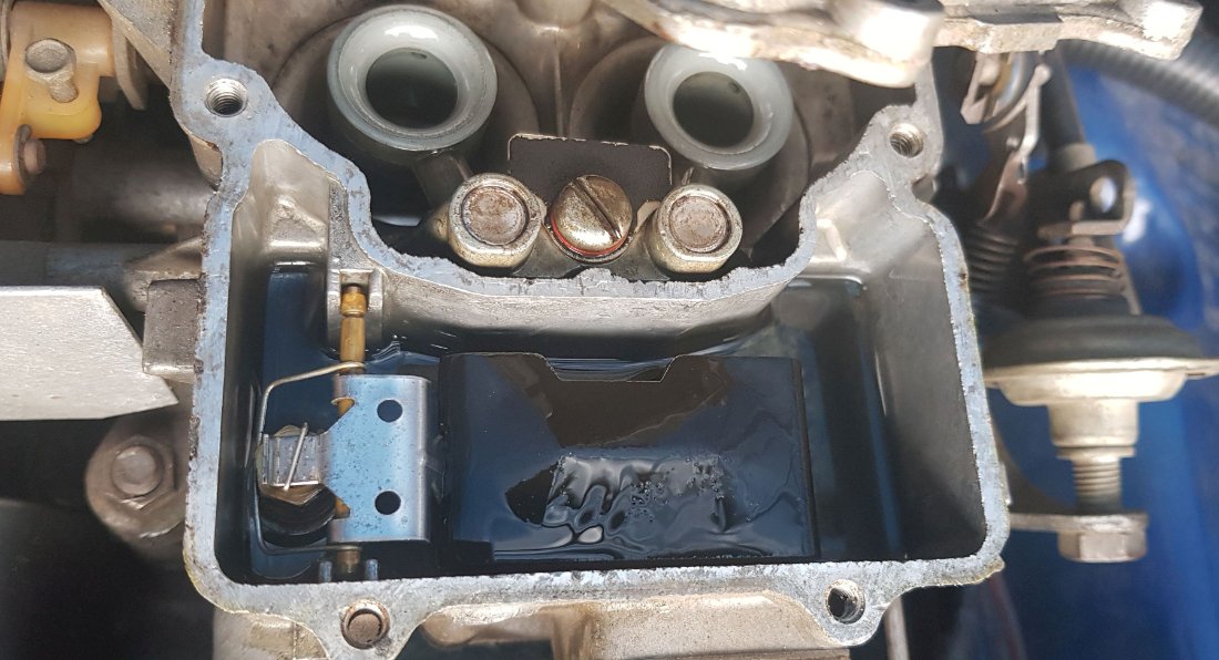

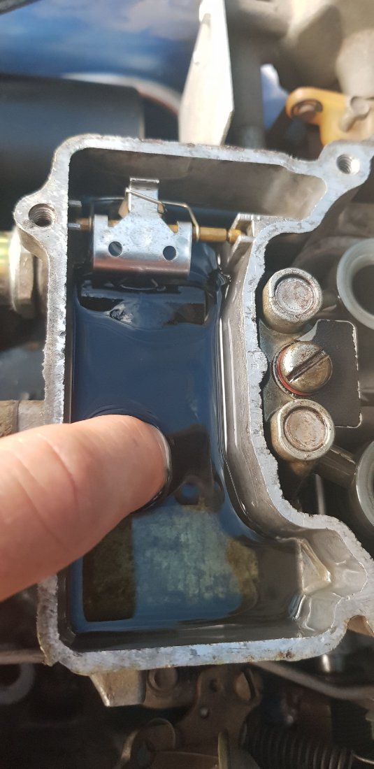

Ok, Schwimmer hab ich mir angeschaut, frei beweglich, sieht für mich ok aus.torf hat geschrieben: ↑Fr 18. Aug 2023, 12:20 Du kannst einfach oben den Gehäusedeckel abnehmen. Dabei vorsichtig vorgehen, dass die Dichtung nicht beschädigt wird. Sonst benötigst Du eine neue Dichtung.
https://www.carburetor-blog.com/knowled ... -exploded/
Schwimmt gerade oben, und Kammer ist recht voll.
Wenn man Ihn nach unten drückt, geht er leichtgängig wieder nach oben.
Passt das, oder ist da noch etwas zu prüfen?

Bei mir ist, für mich, kein Vorwiderstand zu finden das rote Kabel an der Zündspule kommt direkt aus der Firewall und dazu ist das rote Ignitorkabel Parallel angeschlossen. Kann es hinter der Firewall den Vorwiderstand geben?
