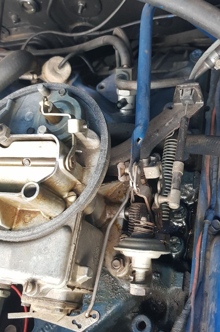

Punkt 1 und 6 konnte ich soweit prüfen, bei den Gestängen sollte alles fest sein, siehe Bilder. Das Orangene auf der Beifahrerseite ließ sich nach unten drücken, über eine Art Rastung drüber, und blieb dann unten !?
Die Kerzenstecker scheinen alle noch fest zu sein.
Beim Gas geben, bewegen sich die Gestänge meiner Meinung nach alle korrekt. Siehe Bilder bei getretenem und nicht getretenem Gaspedal.
