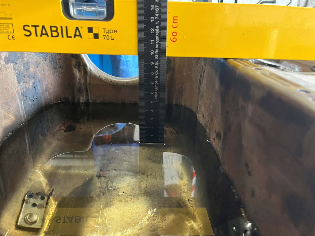

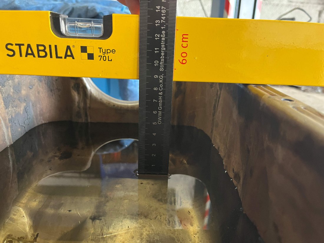

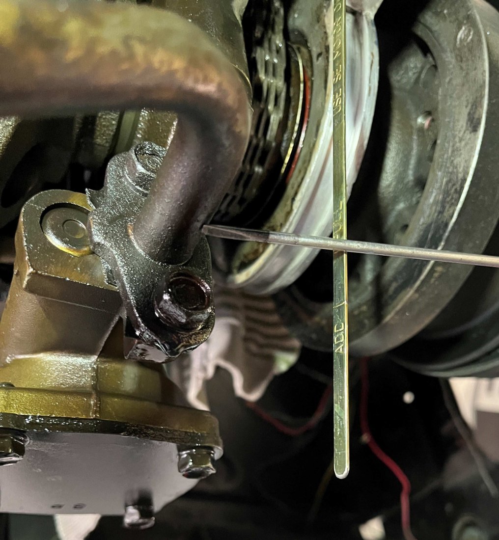

Da ich zum Tausch des hinteren KW-Dichtrings die alte Ölwanne ohnehin abgebaut hatte, habe ich mir die Höhe des Ölstandes in der Ölwanne angeschaut und folgende Maße ermittelt.
Die originale Ölwanne mit 5 Litern befüllt, ergibt eine Füllhöhe von 97mm bis zur Dichtfläche

Mit 6 Litern befüllt, ergibt sich eine Füllhöhe von 87mm bis zur Dichtfläche

Der Füllstand steiht, bedingt duch die Form der Ölwanne also um ca. 10mm an (1-2mm Meßfehler lassen wir mal dahingestellt sein).
Übertrage ich die Füllhöhe bis Dichtfläche der Ölwanne auf den Motorblock, steht das Öl mit 5 Litern im Ruhezustand ca. 5mm über das Saugrohr des Ölschnorchels (die Angaben des Messstabes bitte ignorieren, der ist Repro :roll: )

Bei 6 Litern steht das Öl im Ruhezustand ziemlich genau bis zum oberen Ende des Saugrohrs

Nun gibt es bezüglich der Ölmenge im Motor ja zu beachten, daß im Betrieb keine drehenden Teile des Kurbeltriebes in das Motoröls eintauchen, da dies zu Schaumbildung führt, was die Schmierfähigkeit beeinträchtigt.
Das tiefste drehende Teil, sind die Schraubenköpfe der Pleuellagerdeckel, kurz vor UT.
Der Abstand von der Oberfläche des Öl's gemessen, beträgt hier im Ruhezustand ca. 20mm bei 5 Litern und demzufolge 10mm bei 6 Litern.
Nicht berücksichtigt sind hierbei die Ölwannendichtung (gemessen wurde jeweils von der blanken Dichtfläche, an Ölwanne und Motorblock).
Und das im Betrieb, also bei laufendem Motor, ein Teil des Öl's gar nicht in der Ölwanne steht, da es im Umlauf ist und nach dem Austritt aus den Schmeirstellen erst wieder zurück in die Ölwanne tropft / fließt.
Mich würde also eure Meinung dazu interessieren, wie Ihr die Erhöhung der Füllmenge um 0,5 bis 1,0 Liter seht :?:
Re: Ölwanne vergößern
Verfasst: So 10. Aug 2025, 17:06
von 68GT500
Hi Pite,
solange Öldruck und Temperatur sich nicht aus dem normalen Rahmen bewegen, kannst Du so viel Öl - über FULL - reinkippen bis sich einer der Werte deutlich verschlechtert.
1L sehe ich als völlig unkritisch an - Ford selbst hat, nach einigen Motorschädem an FE Motoren, die Empfehlung herausgegeben, einen zusätzlichen L einzufüllen.
Deine Messung ist allerdings nicht ganz richtig, in der Ölwanne findest Du nur etwas mehr als 4L, der Rest ist im Ölfilter.
Ich habe es hier schon etliche Male gepostet: Viele Motoren sind durch zu wenig Öl kaputt gegangen, ich habe noch nie einen erlebt, der durch zu viel Öl kaputt gegangen wäre.
Ebenso verhält es sich auch bei der Viskosität: Noch nie einen Motor erlebt, der durch zu dickes Öl kaputt gegangen wäre, aber schon viele bei denen der Schmierfilm von modernem "Wasseröl" zusammengebrochen ist.
