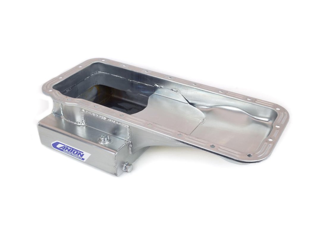

ich möchte mir eine größere Ölwanne einbauen. Eine fertige kaufen....die müssen vergolden sein bei dem Preis. Ich hab noch eine alte hier und spiele mit dem Gedanken diese selbst zu vergrößern. Hat das schon mal jemand gemacht? Bei den Blechgrößen sollte das ja auch mit Autogenschweißen gehen.

- 35240693-67-73-Ford-Mustang-390-428-Motoroelwanne-Canton-Stahl-66-l-Kapazitaet-Suppf-v-1.jpg (46.29 KiB) 4053 mal betrachtet

Als gelernter Karrosseriebauer sage ich Dir: ist kein Problem und Kinder leicht. Vergrössern, Stegbleche einsetzen und Mass halten (max. Breite und Tiefe beachten). Einen Tag Arbeit, 100.-SFr/h, macht summe summary 800.- bis 900.-SFr.
Da Du hier diese Frage stellst, bist Du kein gelernter Karrosseriebauer.....jetzt musst Du selber entscheiden wie gut deine Werkstatt eingerichtet ist, deine Fingervertigkeiten sind und deine Kentnisse über Blechbearbeitung sind... Blech zuschneiden, rundnen, treiben und stauchen, bördeln und abkanten, Blech an Ölwanne anpassen, für Autogenschweissen 0,5mm Spaltmass, kein problem für Dich? Autogen schweissen, Blech verzug, richten und schlichten, kein Problem für Dich?

ich bin zwar kein Karosseriebauer, hab aber schon etwas Erfahrungen mit Autogenschweißen. Das Abkanten ist kein Problem, dann noch 2 Deckel vorn und hinten und das ganze an die vorhandene unten abgeschnittene Ölwanne aufschweißen. Klingt einfach, aber…. der Verzug an der unteren großen Fläche! Ob ich das mit erwärmen und abschrecken wieder rausbekommen…Versuch macht Klug. Was meinst du mit Stegbleche einsetzen?

Frage am Rande: Warum willst du die Ölwanne vergrössern?
Eine grössere Ölwanne verlängert auch die Warmlaufphase, denn mehr Öl dauert natürlich länger, bis es warm ist, logisch. Wenn man Pech hat, kommt das Öl auch wirklich nur auf Temperatur, wenn man etwas hochtouriger fährt.
Grössere Ölwannen (zumindest die, die man kaufen kann) sind für den Rennbetrieb gedacht und haben in der Regel soviel Ölvolumen, dass Öltemperaturen von über 70-80 Grad auch nur bei "sportlicher" Fahrweise erreicht werden.
Ich fahre an meinem 351W momentan auch eine "T-pan" mit mehr Ölinhalt (ca. 6,5l), ein nachgerüstetes Ölthermometer zeigt aber, dass auf der Landstraße kaum Öltemperaturen von über 60 Grad erreicht werden, also eher zu kalt. Erst auf der Autobahn ab ca. 130km/h kommt das Öl langsam in den Bereich um die 80 Grad.
FAZIT: Wenn du zu hohe Öltemperaturen vermeiden möchtest, würde ich erstmal ein Ölthermometer nachrüsten (am besten per Sandwichadapter am Ölfilter messen).
Wenn es dann wirklich zu heiss werdne sollte (also über länge Zeit über ca. 120-140 Grad, je nach Art des Öls), würde ich eher einen Ölkühler, am besten thermostatgesteuert nachrüsten, so verlängert sich nicht die Warmfahrphase.

Nun ja - ein Hexenwerk ist es auch nicht. Es kommt am Ende auf die Handfertigkeit und die Ausstattung Deiner Werkstatt an. Diese Punkte sind natürlich auch entscheidend, wie das Ergebnis nachher aussieht.
Ob Du Dir diese Arbeit antun möchtest, musst Du wissen. Ich würde die Bleche mit MAG oder WIG schweißen (für WIG eignet sich sogar ein Gerät vom Discounter (Lidl) - für diese Aufgabe völlig ausreichend). Du solltest Dir vorher einen Plan machen, wie Du die Struktur aufbauen möchtest - Evtl. gibt es auch eine Möglichkeit ein vorgefertigtes Blechgehäuse zu integrieren. Die Dichtflächen würde ich auf eine Stahlplatte o.ä. aufspannen, um den Verzug zu minimieren.
Aber warum möchtest Du eine größere Wanne haben? hast Du Probleme mit der Öltemperatur oder bist auf der Rennstrecke unterwegs? Oder einfach nur, weil es möglich ist?

Mit Stegblech meine ich die Trennwände unten im Ölsumpf, die verhindern, dass das Öl in kurfenfahrt und beschleunigung hin und her swapt. Diese Trennwände haben natürlich Löcher, damit das Öl auch wirklich zurückfliessen kann zum Ölpumpenansaugsieb. Google nach solchen Ölwannen und suche nach Bildern die Dir das Innenleben zeigen. Die 289er Cobra Aluminium Ölwanne hat solch ein Innenleben, das würde ich kopieren.

"ich möchte das selber machen" --> Hey! Der Satz könnte von mir stammen
Mit zunehmendem Alter merke ich aber dass es Dinge gibt, die keinen Sinn ergeben.
Ich habe im Falcon - der ja wirklich oft und viel misshandelt wird - diese Wanne verbaut:
Kostet in USA keine $120,- und ist wie gesagt seit mehr als 10 Jahren im harten Einsatz. --> Funktioniert.
EBAY Linkservice: https://www.ebay.com/itm/330824520222?h ... SwmRdicEnJ
Wobei ich mich eh frage - wofür brauchst Du mehr Ölvolumen? Hast Du vor auf die Rennstrecke zu gehen, oder an Rallyes teilzunehmen??
Für den normalen Cruiser reicht die originale Ölwanne völlig aus.

ich habe einen Sandwichadapter am Ölfilter mit mechanische Temperaturanzeige verbaut. Bei zügiger Fahrt komme ich auf 120-130 Grad Öltemperatur. Ist noch nicht kritisch aber schon recht hoch. Rennen fahre ich nicht. Daher war meine Idee eine größere Ölwanne zu verbauen um die Kühlfläche zu vergrößern. Außerdem mag der FE ja sowieso 1 Liter mehr Öl als angegeben.
Über einen Ölkühler hatte ich auch schon nachgedacht. Dann habe ich aber wieder das Problem mit den 2 vorhandenen Öldruck- und Öltemperaturgebern im Sandwichadapter. Wohin damit.

könnte man den Ölkühlerbereich vom Kühler (der ja eigentlich für das Automatikgetriebe ist) bei einem Schalter als Ölkühler für das Motoröl "missbrauchen"?
Natürlich mit Thermostat gesteuerten Ölfilteradapter!
