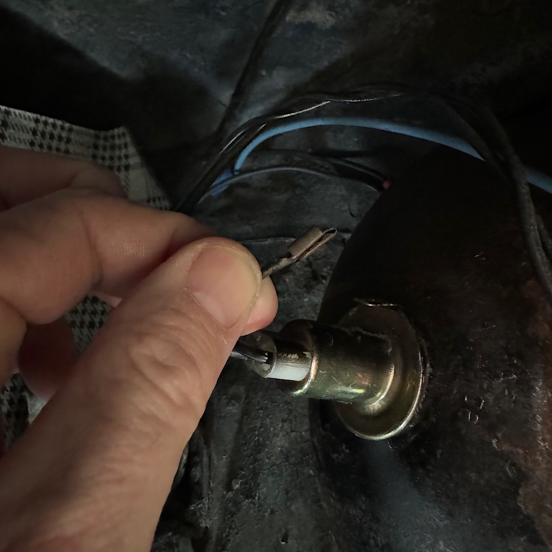

von AJ-C289
kelpo hat geschrieben: ↑Sa 20. Apr 2024, 20:02 Rechts die Fassung müsste neuer sein.
Links:
Rechts:
Hallo Mark,
vllt. habe ich ja einen Knick in der Optik aber ...
Auf dem Bild für die Rückleuchte rechts sieht es für mich so aus, als ob dort die Hülse des unisolierten Crimp-Steckers (Masse) nicht richtig auf der Fahne steckt. Diese Fahne sollte doch eigentlich nicht erkennbar sein, ähnlich wie auf dem Bild für die linke Seite.
Falls noch nicht gemacht, prüfe doch zunächst einfach mal im Kofferraum alle Steckverbindungen auf den korrekten Sitz und auf Korrosion, sowie den Masseanschluss zur Karosserie.
VG André

von kelpo
Moin André,
das ist so ein komischer Stecker mit einer weiteren Fahne dran, vermutlich zum weiterverbinden von Masse. 🤷🏻‍♂️
Das komische ist, rechts ist das Massekabel auf einen der Reflektorbefestigungsschrauben gelegt.
Links nicht. Dort ist das Massekabel lose. Halte ich das ans Gehäuse ändert das aber nichts. 😳
Keine Ahnung was hier falsch ist. Hätte damals in der Schule besser aufpassen müssen, aber ich dachte ich würde nie was mit Elektrik zu tun haben müssen. 😂
