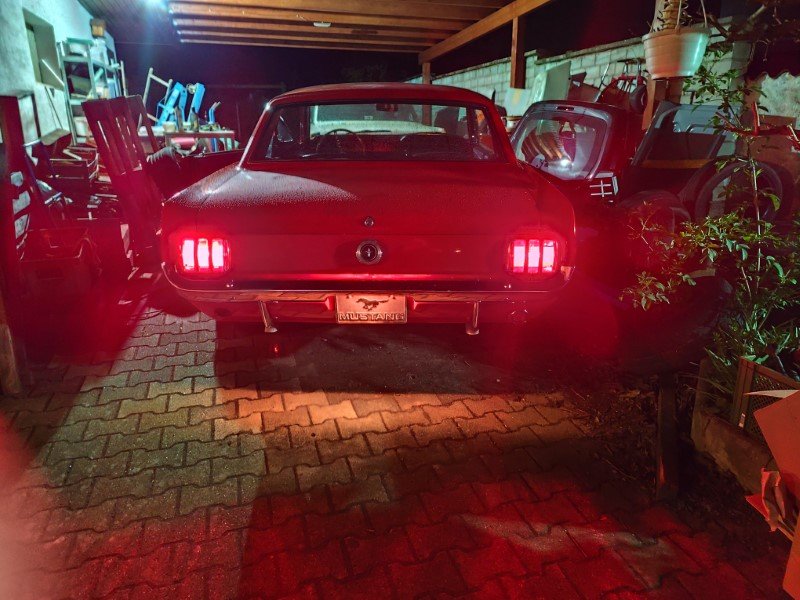

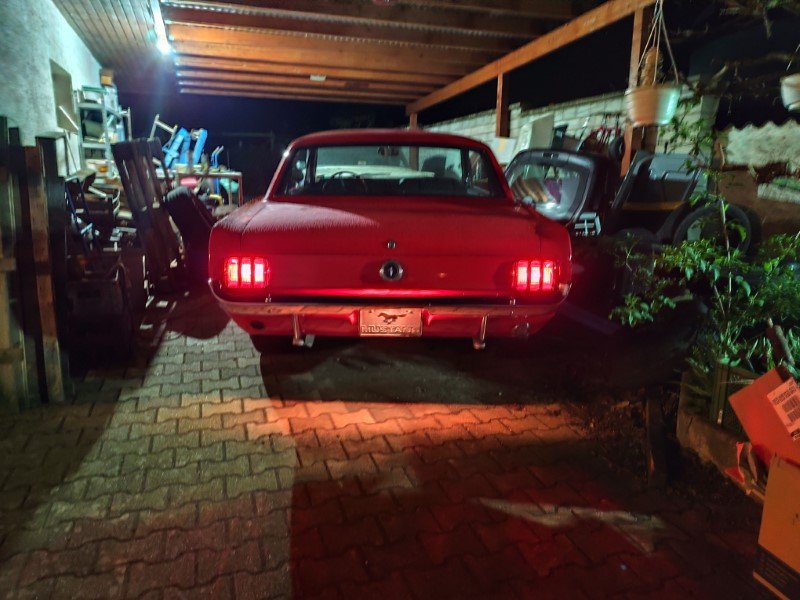

Das K-Coupe, was in Fertigstellung ist leuchtet so:
Rücklicht Bremse Nicht hell genug ??

Ich hatte auch auf Led's im Rücklicht umgerüstet, Unterschied wie Tag und Nacht.
Rücklicht:
Bremslicht:
Waren diese, gibts meines Wissens aber nicht mehr zu kaufen.
