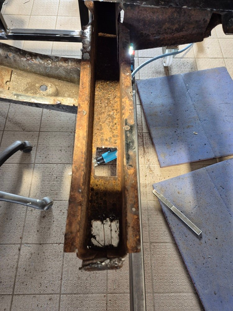

Ich hätte (von den Bildern her!!) beides drin gelassen...

Moin,
das Bild täuscht. Mein Vorgänger hats auch so geplant und Pfusch-Bleche eingepappt. Dreimal druffgekloppt und sie waren draußen. Wenn du genau hinsiehst, siehst du die großen Rostporen. Der Rost zerfrist die Substanz die immer weniger wird. Weiter vorne wars noch schlimmer. Ich hab den Träger bis ganz nach vorne ersetzt. Mein Ansatz ist, dass das Auto nach den Karosseriearbeiten mindestens die Stabilät hat wie im Neuzustand. Hauchdünn gerostete tragenden Teile sind nicht mein Ding, auch wenn man´s schön machen kann.

😅😅.... so sieht's anders aus, alles richtig gemacht 👍👍
