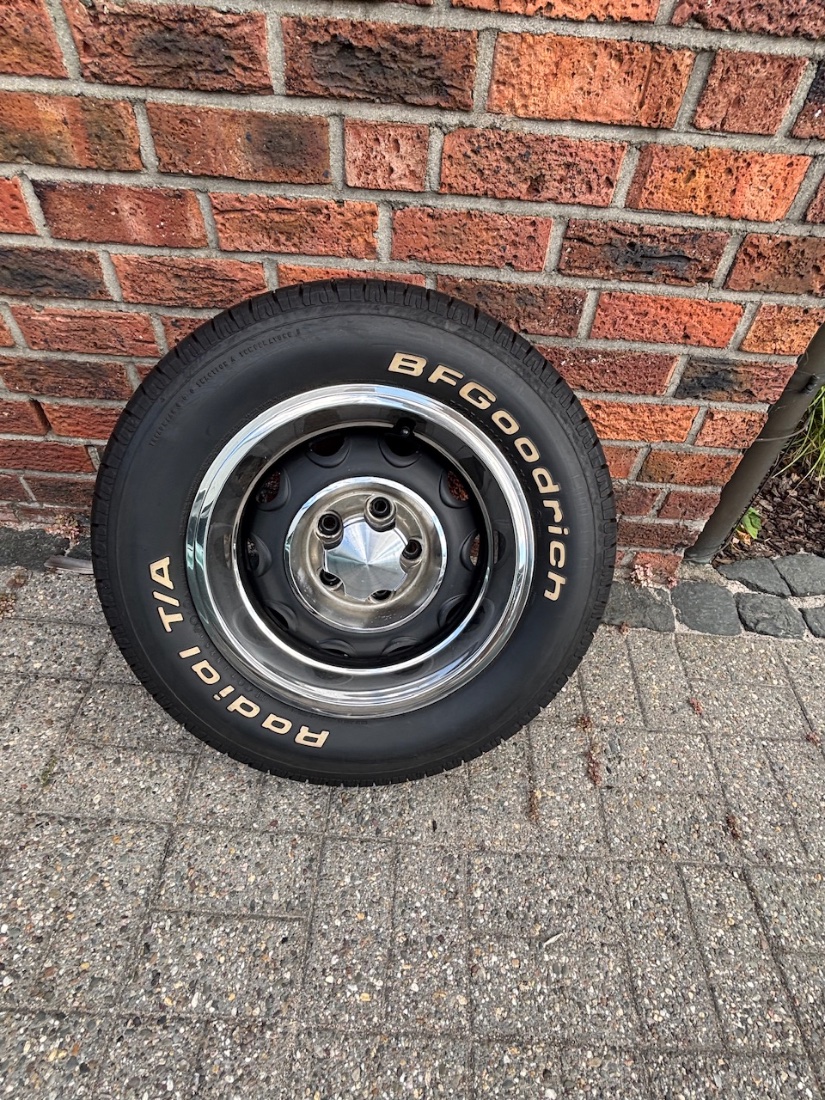

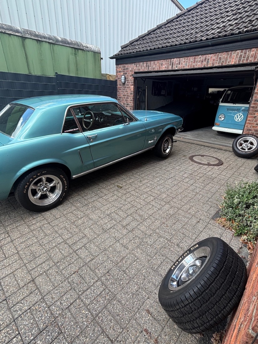

Nochmal ein Frage:
Ändert sich auch die Reifenbreite, wenn sich die Zollgröße der Felge ändert?
Konkret:
Ich habe aktuell zwei Radsätze. 15x7 Torg Thrust auf 215/60/15 Galaxy R1 Reifen (die kommen weg)
Bis ich die neuen Räder (Magnum 500) bekomme bekommt mein Mustang wieder die Stahlräder drauf, mit welchen in den Wagen ursprünglich gekauft habe.
Die Breite der Felgen weiß ich nicht, ich vermute aber auch 7J
Dort sind BF Goodrich 215/60/14 und 225/60/14 Reifen drauf.
Beim groben Nachmessen sind die ca 1,5cm schmaler als die Torq Thrust mit den Galaxy R1 Reifen.
Nun ist die Frage ob das generell an den Reifen liegt, oder nur weil die Stahlräder 14 Zoll haben??

Also wenn deine Flankenhöhe/Reifenquerschnitt gleich ist an den 14 bzw 15 Zoll Reifen bleibt die Reifenbreite gleich und es ändert sich nur der Abrollumfang der ja aber wichtig ist !
Gibt es Maßabweichungen der Breite liegt es am Reifentyp/Hersteller...

Ja alles bis auf 14 und 15 Zoll ist gleich
Beides 215/60
Dann ist der BF Goodrich scheinbar deutlich schmaler als der Vitour Galaxy R1 und demnach müsste ich locker 235 fahren können

Kann sein muss aber nicht....235er kann wieder anders ausfallen als 225er !

Beziehungsweise 215er...

Re: Breite Felgen beim 68er
Ahhhh das ist ja alles ein Glaskugellesen
Ich weiß im Moment noch nicht so recht was ich machen soll
235/60 und 225/60
Oder 225/60 und 215/60
Bei den Torq Thrust mit Galaxy R1 hatte ich rundherum 215/60
Da war hinten noch massig Platz, vorne beim Einlenken aber schon knapp (2cm zur unteren vorderen Kotflügelecke)

Somit ist es doch schon eher beantwortet !
2cm Rest/Luft ist nicht gerade viel falls du dich für die Vitour entscheidest...
Die ET der jeweiligen Felge muss aber dann identisch sein !
Wenn ich wieder die Vitour nehmen würde, wäre die Sache klar.
Ich möchte aber aus rein optischen Gründen BF Goodrich oder zur Not CC fahren.
Da liegt ja scheinbar der Knackpunkt, denn BF und Vitour scheinen bei gleichen Maßen ja unterschiedlich breit zu sein
