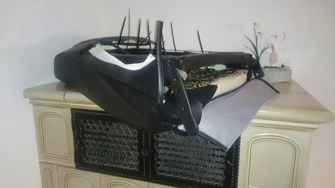

Hi Leute, jetzt steh ich leider vor einem kleinen Problem. Hat jemand schon einmal Mach 1 Sitzlehnen bezogen?
Ich krieg den Bezug nicht weit genug nach unten gezogen... :(
Marco
Re: 1970er Sportsroof
Viel Wärme und Kraft!
Sowas macht man nicht in der Kälte.
Damit's besser rutscht, Backpapier zwischen Schaumstoff und Bezug.

Schraubaer hat geschrieben: Damit's besser rutscht, Backpapier zwischen Schaumstoff und Bezug.

Danke, werd ich versuchen. Hab noch irgendwo mal gelesen mit Silikonspray einsprühen. Dann werd ich heute abend das Esszimmer in Beschlag nehmen. Da steht unser Ofen drin. Bin gespannt ob ih das so viel dehnen kann... Meld mich heute abend wieder.

Blauer Müllsack oben unten offen, geht auch gut.

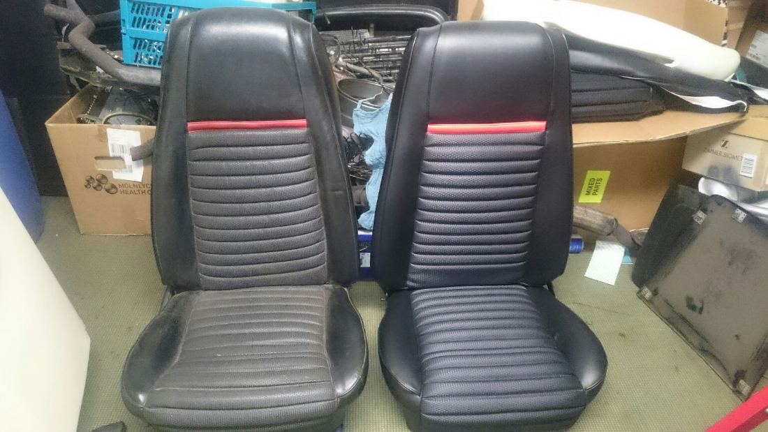

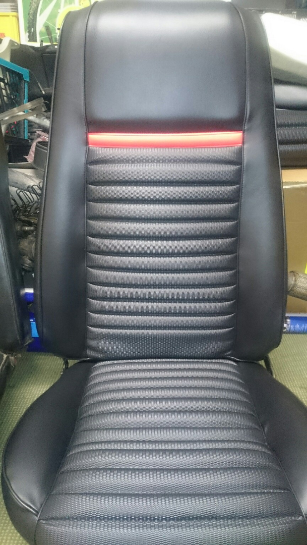

So ich habs geschafft. Zwar nicht ganz so wie ich das gerne gehabt hätte, aber absolut akzeptabel. Viel Wärme, Silikonspray und 2 weitere Hände haben dann den Erfolg gebracht! Beim zweiten Sitz werd ich noch die Mülleimer dazu nehmen. Ich muss dazu sagen das ich viel mit dem Föhn gearbeitet, habe aber 21 Grad Raum Temperatur und die direkte Wärme der Kunst sind unschlagbar.
Vielen Dank für die Tips. :)
Marco
Hugo89
Beiträge: 1654
Beitrag von Hugo89 »
Schaut doch ganz schick aus!
Sebastian
69er Mach1
Beiträge: 3556
Sieht schick aus.
