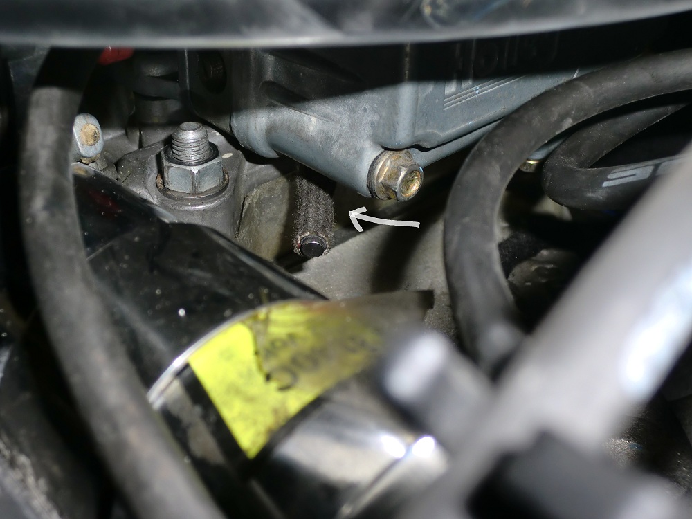

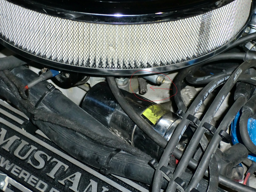

Du kannst den Unterdruck überall an der Spinne bzw. unten am Vergaserfuss abnehmen. Du wirst bestimmt Stellen finden... Der Ede hat den rechten Port normalerweise nicht belegt - da kannst Du dran. Links ist der timed vacuum port. Ansonsten hinten an der Spinne, wo der Schlauch zum Modulator (beim Automatikgetriebe) oder BKV geht... Evtl. hast Du dort auch noch einen Verteilerblock mit Möglichkeiten zur Unterdruckabnahme...

Hallo Frank,
hier meine Bilder.

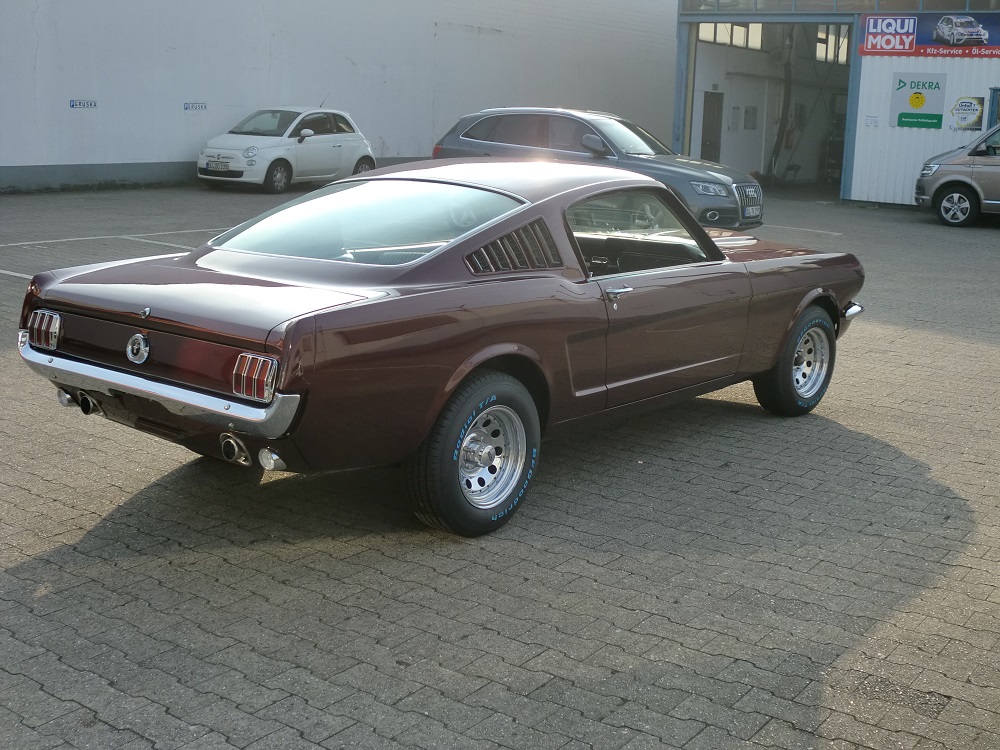

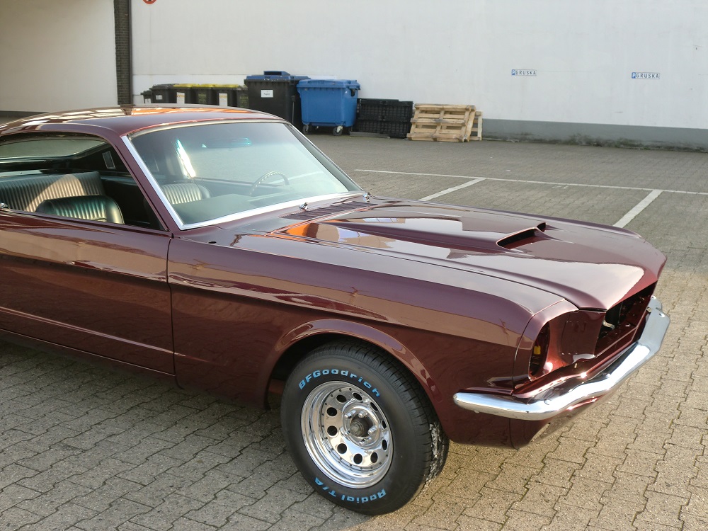

Beitrag von Grussi67 »

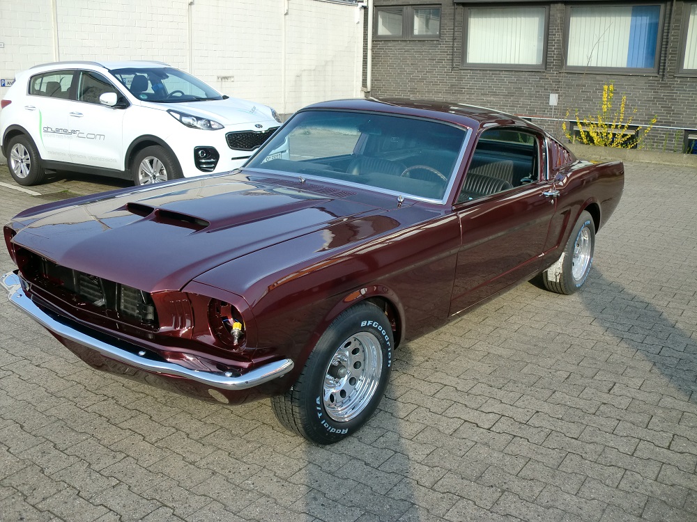

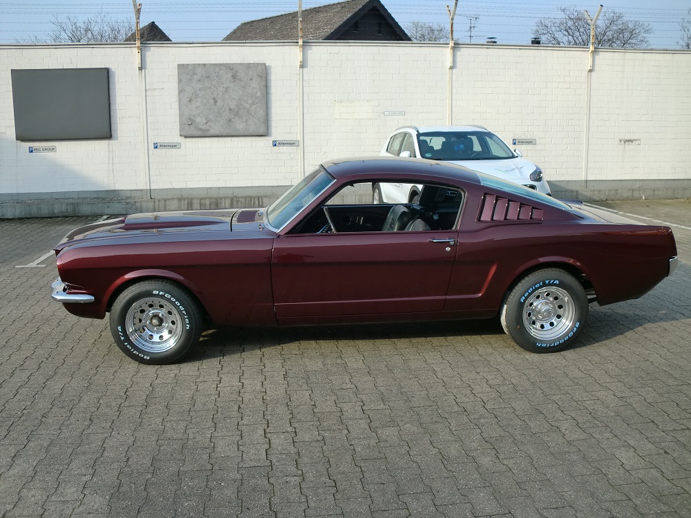

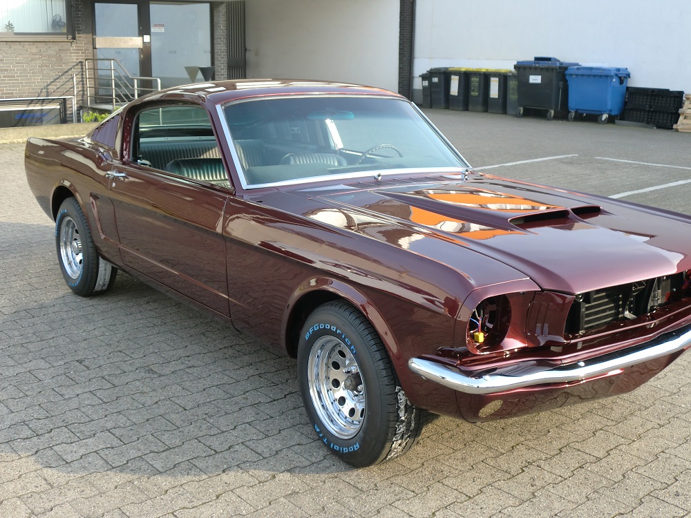

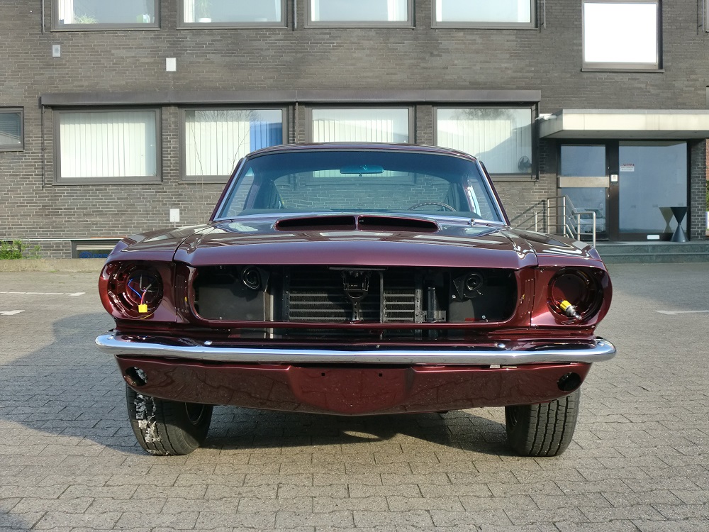

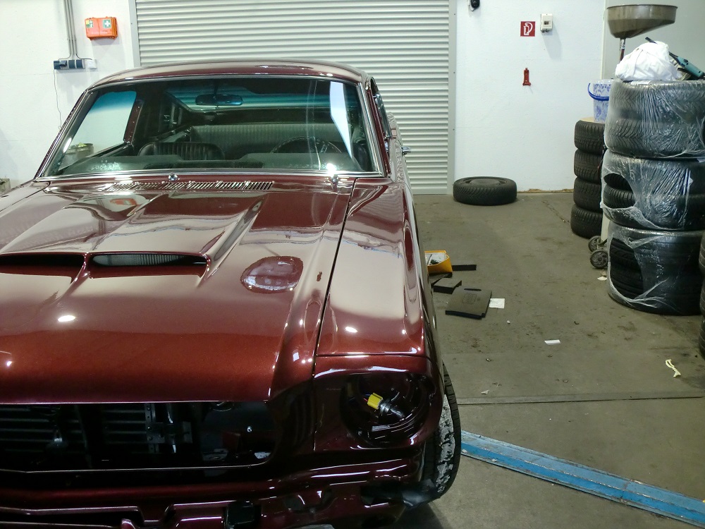

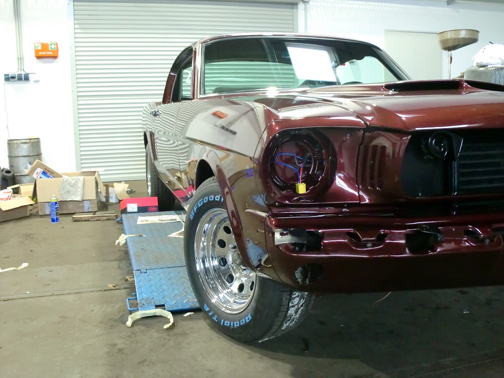

hier noch mal ein paar Bilder, die Feinabstimmung der Scheinwerferblenden erfolgt erst, wenn die Scheinwerfer verbaut sind, bin aber im großen und ganzen schon sehr zufrieden.

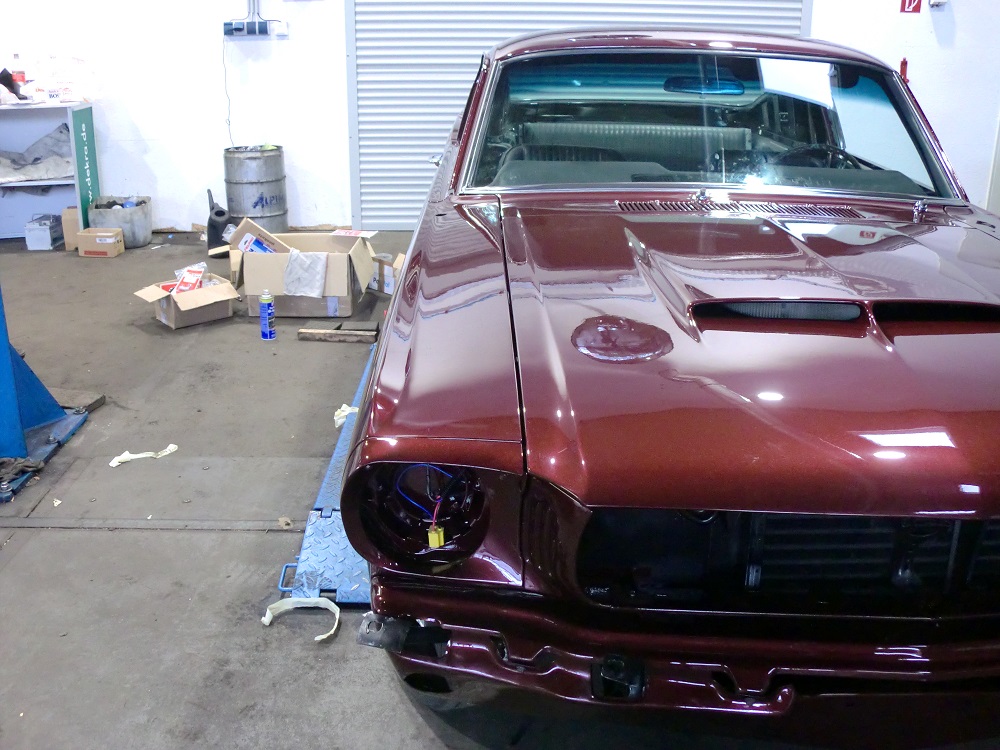

Re: Meine Resto 65 Fastback

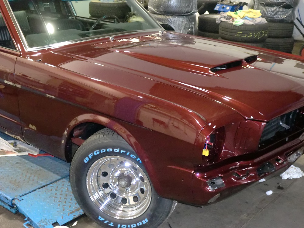

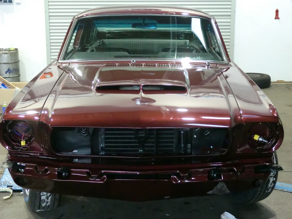

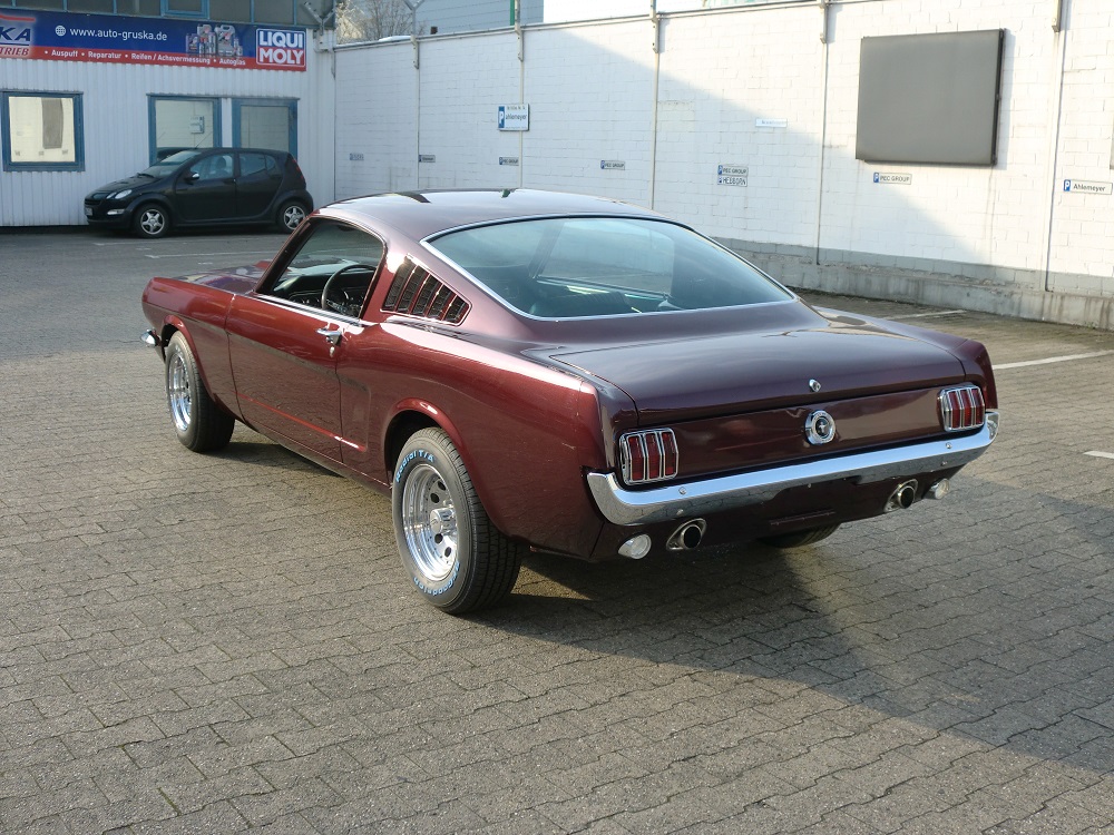

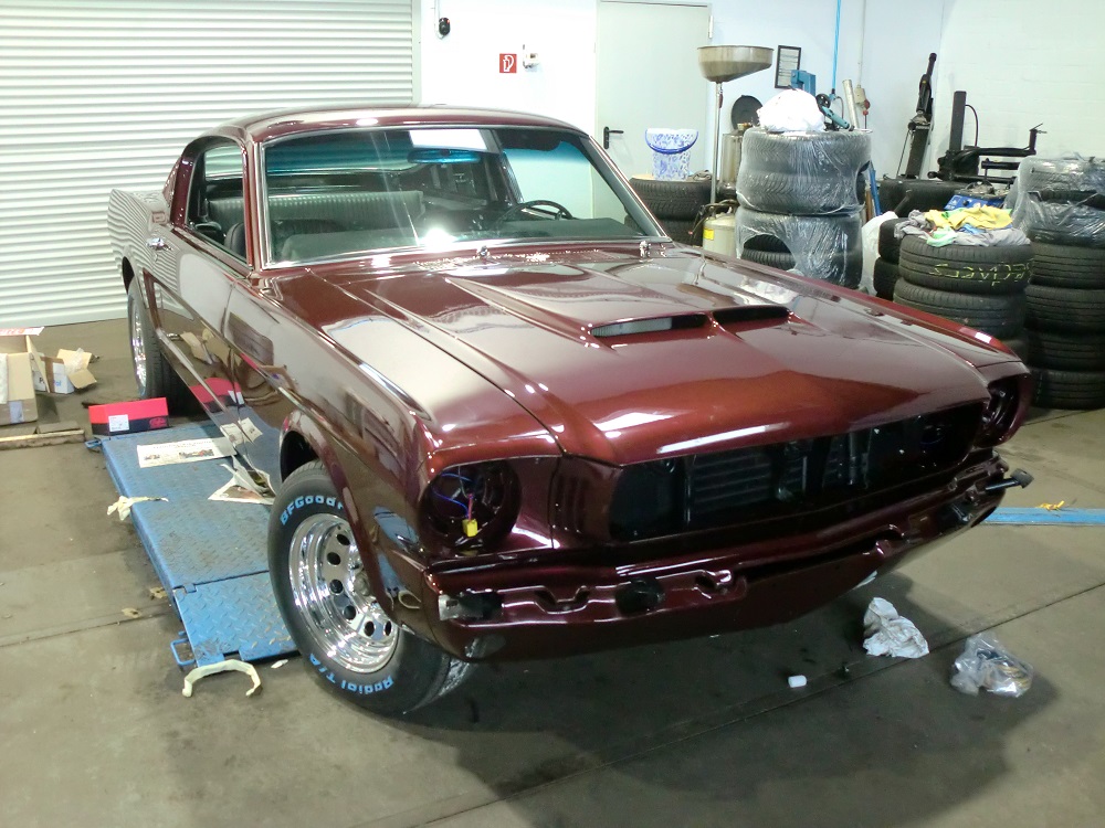

Und noch ein ppar Bilder,
Beitrag von Klaus »
Hallo Thomas
Der schaut richtig gut aus, die Farbe ist der Hammer
Gruß Klaus
Beitrag von basso »
:shock: wow, Hammer!
Sehr schönes Gerät, dass Du da gebaut hast, danke für die coolen Bilder
