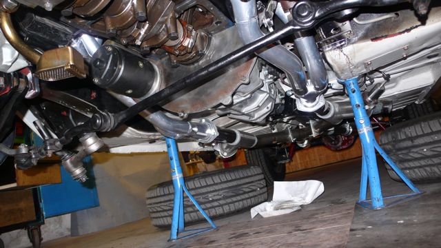

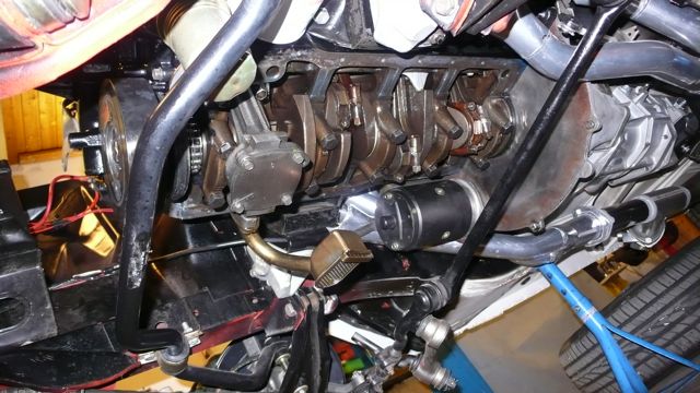

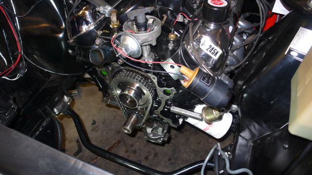

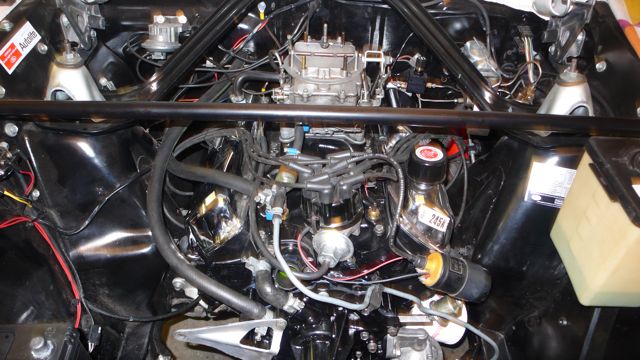

es wird wieder zeit den thread hoch zu holen. über den winter hat sich eine kleine inkontinenz bemerkbar gemacht.
oberhalb vom steurkettendeckel ist link und rechts in der grube immer wasser gestanden...grünes wasser.
gut ich habe alles ein bischen nachgezogen aber wirklich verbesser hat sich das problem nicht.
also alles mal runter und im zuge dessen alles kontrollieren und neu machen
zwischen diffs aufbauen, vergaser einstellen und zündungen machen habe ich endlich zeit gefunden meine autos auch zu machen.
gestern am nachmittag angefangen und heute um fertig geworden.
im prinzip wars eine schlecht verbaute steuerkettendichtung....mein fehler
hier ein paar bilder...
zum setup falls es wer wissen will.
1966 289 motor 0.030
flat top kolben
normale hauptlager vom A code motor
normale pleuellager vom A code motor
AFR köpfe
mechanische stösseln vom HIPO K code
camshaft vom HIPO K code
double true roller kette
high volume ölpumpe
8 liter wanne
performer rpm brücke
600cfm vergaser vom HIPO K code
dougs long tube headers
und ja ich dreh den motor gerne und auch über 6000rpm
lg
abudi
p.s. den fertig zusammengebauten motor kennt eh jeder.
