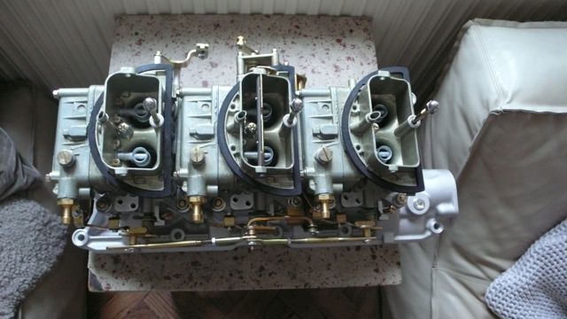

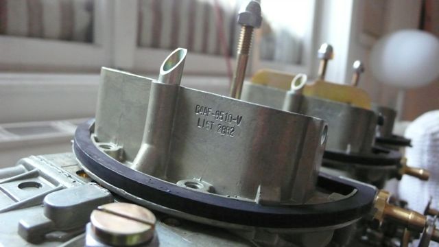

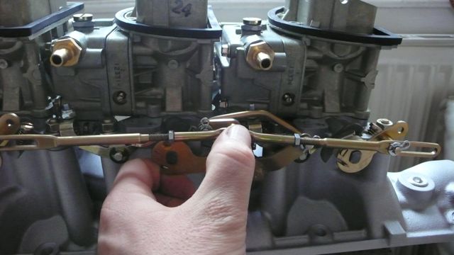

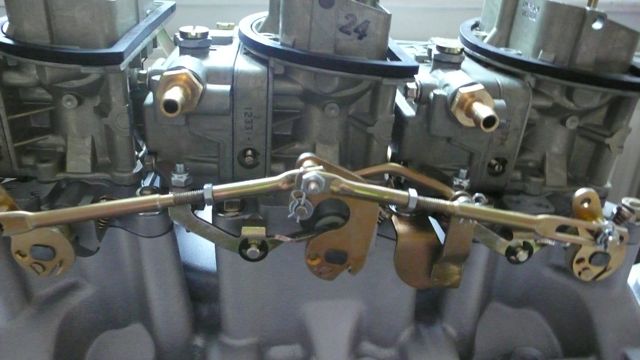

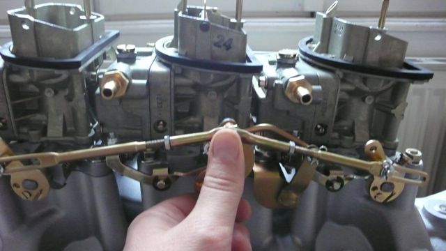

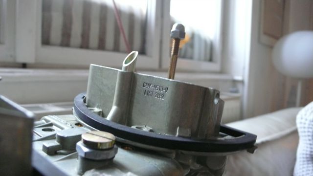

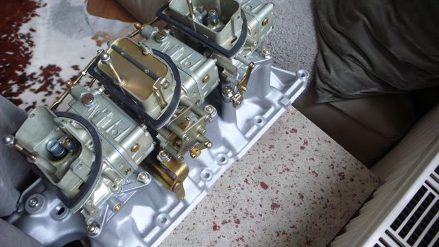

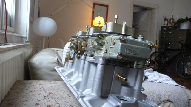

hab ich mir auch überlegt nur ich wollte dann doch old school bleiben.
hier das fertige produkt. und wenn man genau schaut sieht man das sogar C4AF-9510 eingestanzt ist. das habe ich erst heute gesehen. somit kann mir keiner steine in den weg legen da es sich um originalteile handelt. wie geil ist das den.
very very very happy!!!

Re: resto 1966 K-code coupe
Sauber Abudi!!!
Andre
- Beiträge: 609
- Registriert: Do 19. Jun 2008, 01:24
- Fuhrpark: 67'er Fastback
70'er Bronco (under construction)
optisch macht es schon mal was her!

Verwendest du dann eigentlich noch einen Luftfilter ? Und passt das ganze dann noch unter die Haube ?
Markus
Markus
- Beiträge: 5945
ja sicher wird da noch ein ovaler Luftfilter das ganze kaschieren. es sollte auch ohne Probleme unter die Haube passen. das einzige was ich noch brauche ist die gebogene monte Carlo bar.M&Mustang66 hat geschrieben:Verwendest du dann eigentlich noch einen Luftfilter ? Und passt das ganze dann noch unter die Haube ?
