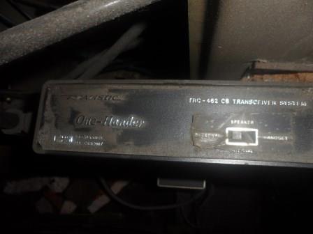

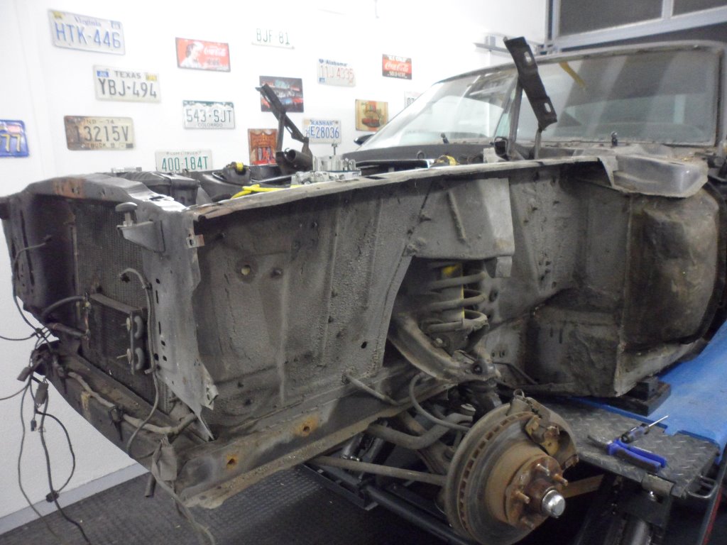

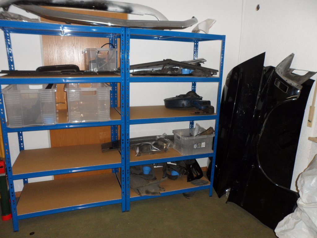

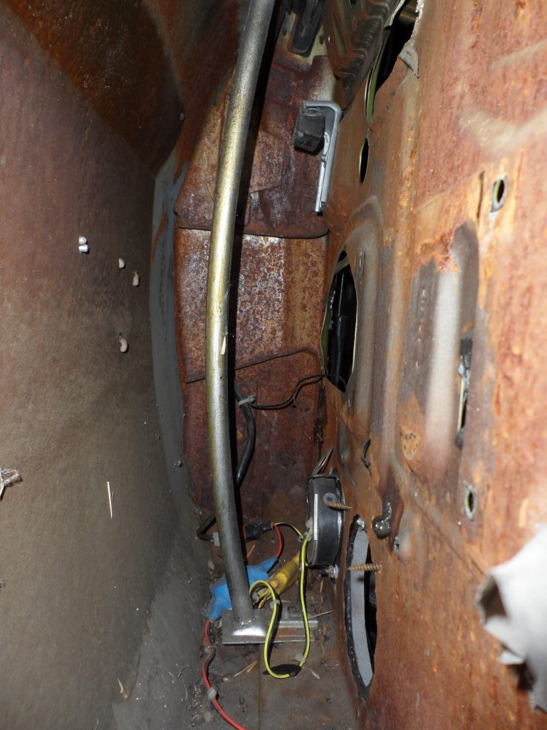

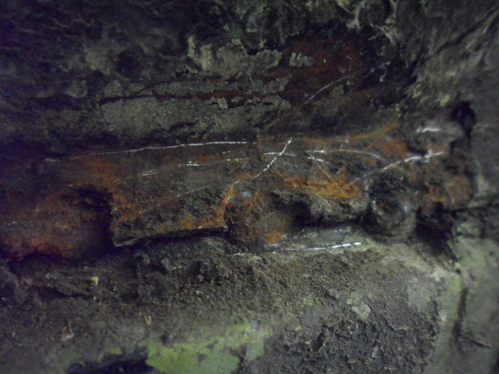

Und es ging weiter. Bin eigentlich ganz gut voran gekommen hatte Sonntag und heute etwas Zeit. Die Lagerregale füllen sich. Alle vorderen Anbauteile sind so gut wie demontiert. Bis ich das Antennenkabel rausgefriemelt hatte ist ne ganze Weile vergangen, hab den halben Innenraum zerlegt bis ich überhaupt gesehenhabe wolang es lauft, und nur damit ich den Korflügel runter bekomme
Fahrertüre ist auch schon so gut wie ab, morgen gehts dann weiter mit der Beifahrertür und danach gehts mit dem Innenraum los. Den größten Respekt hab ich vor dem Motorraum und der Elektrik, der Vorbesitzer hat sich da ja ziemlich ausgetobt.

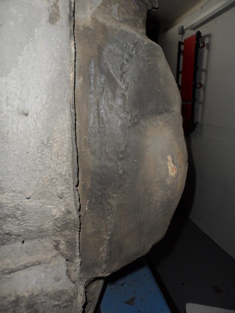

Was ich bei der Demontage auch gesehen habe ist das er einen Unfall am Kotflügel linls gehabt hat. Nach der Demontage des Kotflügels sieht man ja die seitliche Cowls, also dort wo das Wasser nach unten abgeleitet wird. der Bereich ist schon sehr verbeult gewesen auch der Übergang von Rahmen zur Firewall ist mit ziemlich viel Dichtmasse verklebt gewesen. Erfreulich ist auch das er an paar Stellen nur etwas an Oberflächenrost leidet. Aber sonst nur die zwei Löcher an den Türen. Etwas California Weed hab ich auch gefunden
Hier noch ein paar Bilder.

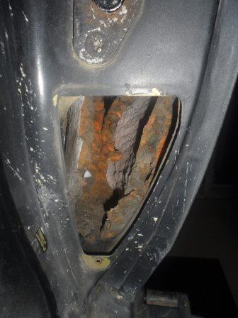

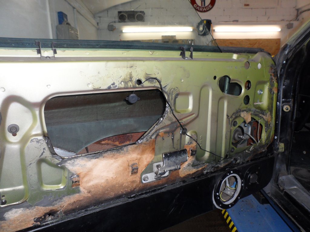

Und es ging weiter, habe beide Türen komplett zerlegt, Scheiben sicher verstaut, Heber etc. alles abgebaut. Dadurch das der Vorbesitzer Zierleisten die Zierleisten mit Blindnieten montiert hat sind die Türen an einigen Löchern verrostet, aber alles nur Oberflächenrost der beim Strahlen weg geht. Leider hat er ja auch Lautsprecher eingebaut und die Ausschnitte in den Türen sind ziemlich hässlich, wahrscheinlich werde ich die Ausschneiden und zu schweißen. Ob ich dann Neue einbaue weis ich noch nicht genau. Die Fahrertür offenbarte auch leider eine ziemlich grose Beule mit ziemlich viel Spachtel. Ich finds echt unglaublich wie die Ami´s lackieren, Die haben nichts abgebaut, über Dichtungen wurde einfach drüberlackiert, alles andere wurde abgedeckt. Überall an den Übergängen blättert der Lack natürlich wieder ab. Ist in meinem Fall nicht schlimm da ich ja eh ein neuen Lackaufbau machen werde, aber das zeigt einfach die Fähigkeiten mancher Lackierereien...

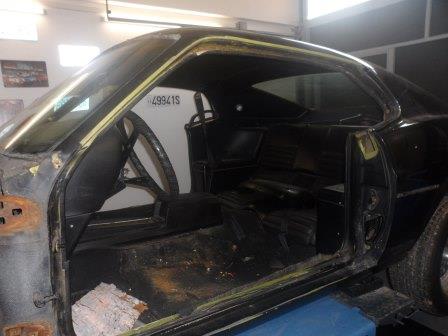

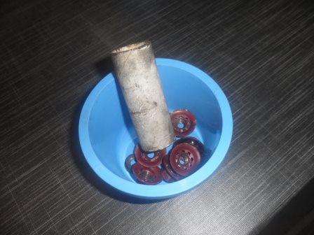

Dann gins weiter mit dem Innenraum. Sitze raus, Rückbank, Seitenteile, Zierleisten im Türrahmen, Dreiecksfenster. Die Sitzmuttern der Frontsitze hab ich dank einer Klebebandrolle nicht im Zwischenboden verloren

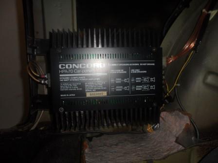

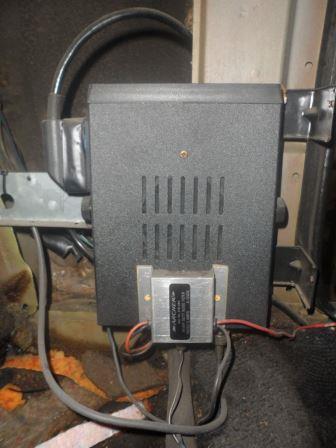

Der Vorbesitzer hat einen Verstärker und noch iwas hinter den Seitenteile versteckt. Falls iwer ne Idee hat was das sein soll, nur raus damit.
