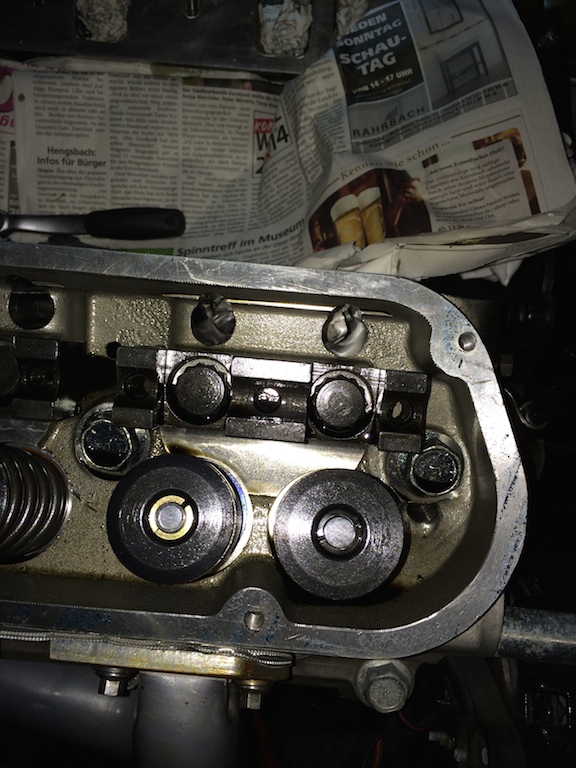

Hallo Männer,
da ich jetzt eh schon alles auf habe, will ich auch wie gesagt die Schaftdichtungen neu machen.
ZUM GLÜCK habe ich mich dafür entschieden.

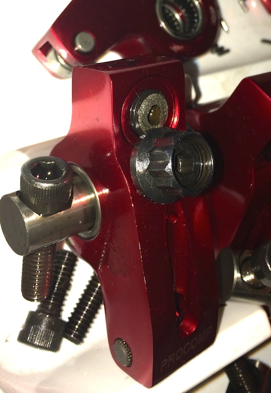

Habe heute angefangen die Kipphebel zu demontieren.

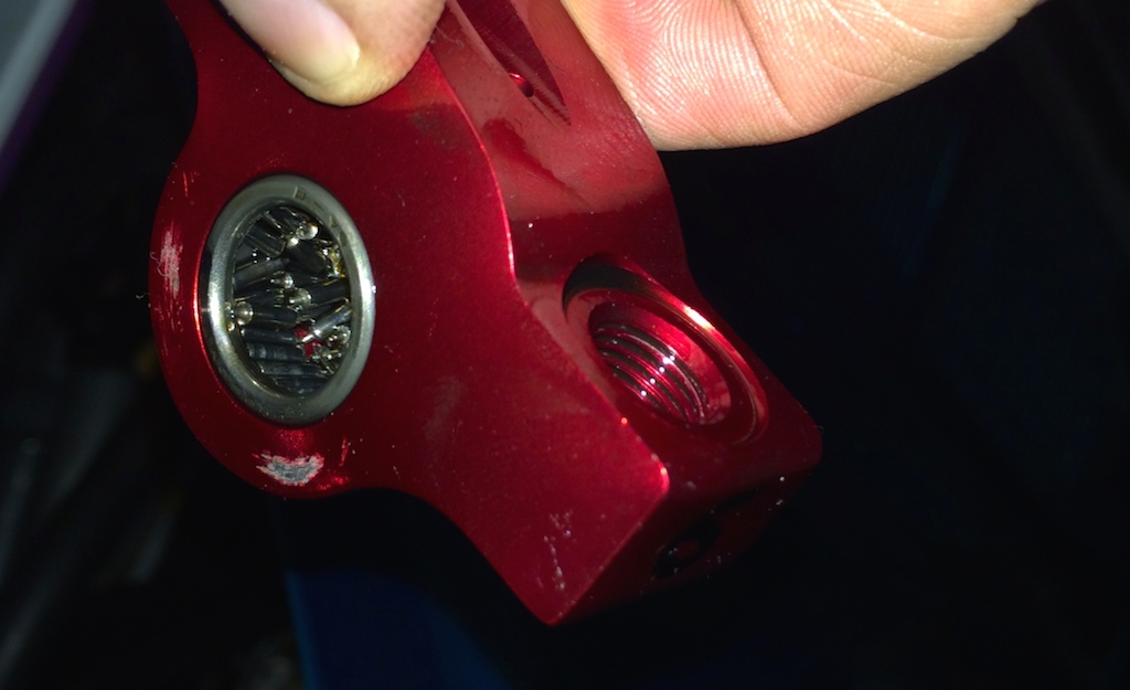

Beim Abziehen der Kipphebel gingen zwei davon extrem schwer,
nach dem genauen Prüfen war mir auch klar warum...., Lager im Eimer.

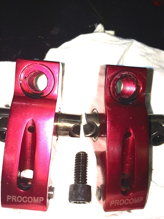

Danach lies sich eine Schraube auf einmal gaaanz einfach lösen, Einstellschraube abgerissen:
Und alle guten Dinge sind nun mal bekanntlich drei.
Der Bolzen worauf zwei Kipphebel laufen ist durchgebrochen.
Mein Gott, gut das ich den Kack auseinander genommen habe...
Das hätte früher oder später ein Unglück gegeben....
Die Lifter habe ich dann heute auch noch gezogen.., die sehen aber gut aus.
Da ist nichts eingelaufen.

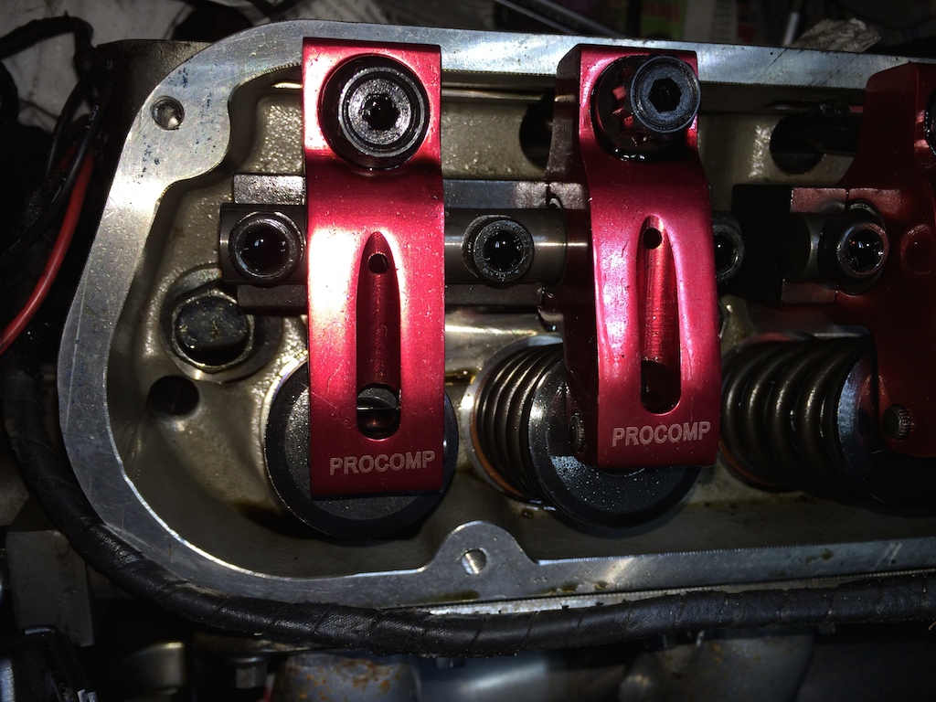

Kann mir jemand einen Tip geben, was ich micr nun für Rocker Arms kaufen sollte?
Ich muss ja dann auch die komplette Vorrichtung haben, wi ich diese drauf montiere...
Aktuell sieht das so aus:

Mensch Timo,
Das sind ja interessante Bilder! :o
Gut hast Du die Dichtungen wechseln wollen!!!
Hätte sicher im falschen Moment richtig gekracht, meiiine Fresse!
Weiterhin viel Freude an Deinem Umbau!
