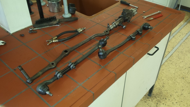

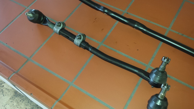

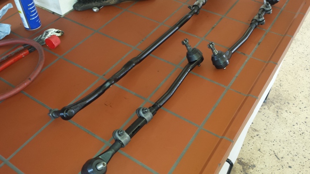

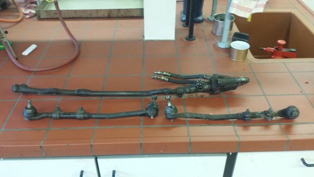

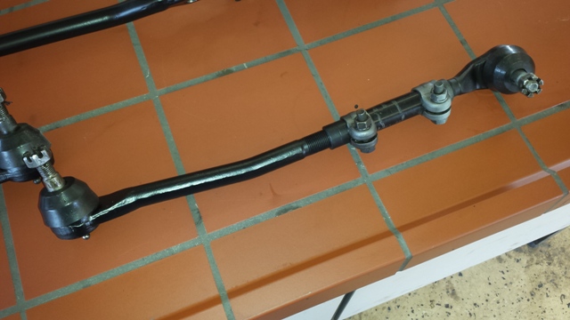

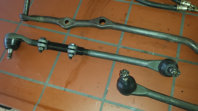

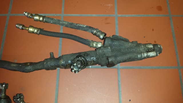

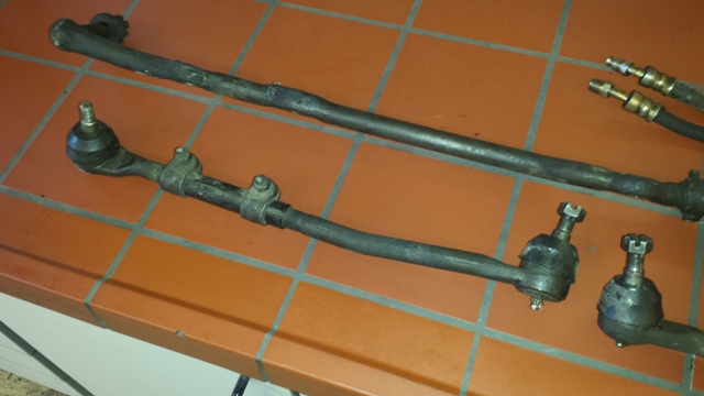

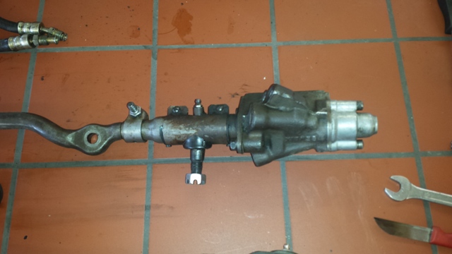

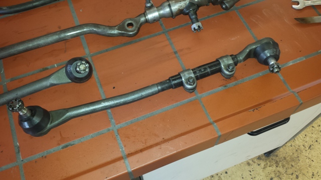

Als ich mit dem Druckzylinder fertig war, ging es mit dem Steuerventil weiter
Steuerventil mit Spurstangen im Originalzustand
Steuerventil mit Spurstangen nach der Reinigung
Die Spurstangen in schwarz lackiert

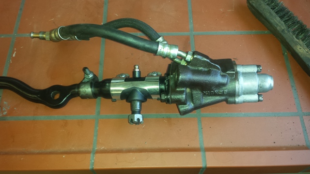

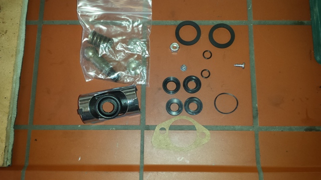

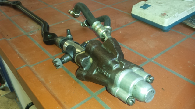

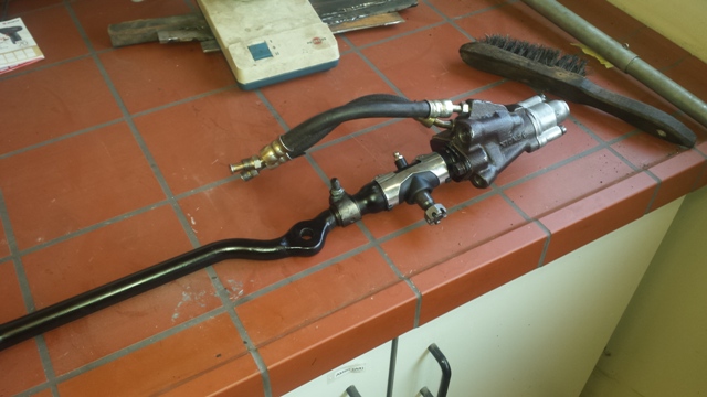

Weiter geht es mit dem Steuerventil
Einen Überholsatz für das Steuerventil besorgt
So sah das Steuerventil nach der Überholung aus :-)

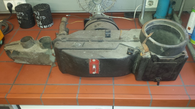

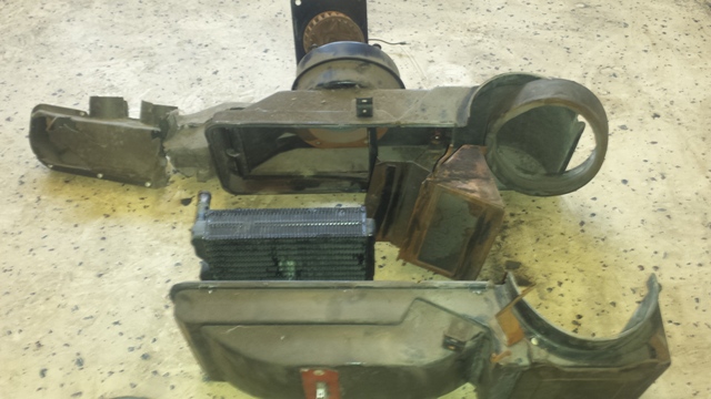

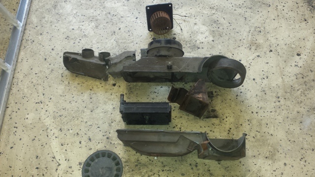

Nachdem ich mit der Servolenkung soweit fertig war, habe ich die Heizung als mein nächstes Opfer ausgesucht :D
So sah der Heizkasten aus als ich diesen ausgebaut hatte
Heizung 1.jpg (104.03 KiB) 2262 mal betrachtet

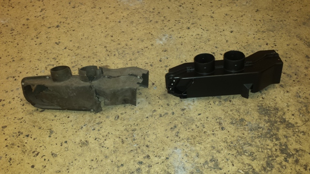

Wie man sehen kann ist der Luftverteiler(Defroster Anschlüsse) so alt, dass dieser beim ausbau gerissen ist. Deswegen musste ein neuer her.
Heizung 13.jpg (140.58 KiB) 2262 mal betrachtet
Aber ansonsten sieht der Kasten gut aus(abgesehen vom Dreck)

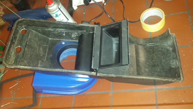

Dann habe ich den Heizkasten zelegt
Heizung 2.jpg (135.8 KiB) 2262 mal betrachtet
Heizung 3.jpg (112.23 KiB) 2262 mal betrachtet
Wie man sehen kann, sind die inneren Blechteile alle verrostet. Es ist ein Anzeichen dafür, dass Wasser im Kasten eingedrungen sein muss.

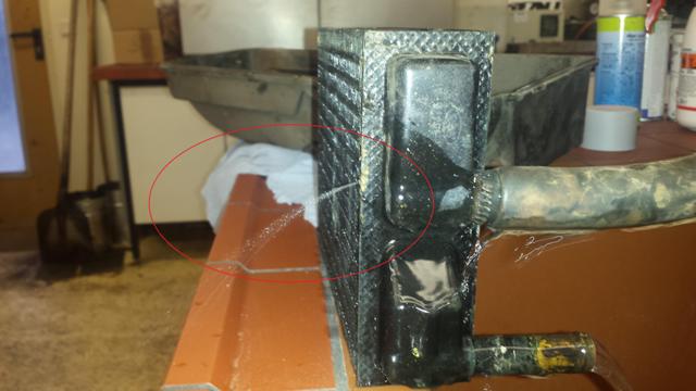

Also habe ich mir den Wärmetauscher vorgenommen und diesen auf Dichtigkeit geprüft und siehe da(Roter Kreis)
Heizung 11(2).jpg (38.9 KiB) 2262 mal betrachtet
Da sich(meines Wissens nach) so ein Wärmetausche nicht reparieren lässt musste ein neuer her
Heizung 12.jpg (113.95 KiB) 2262 mal betrachtet

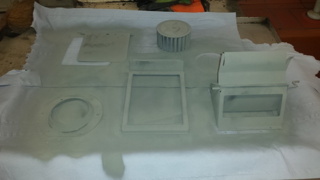

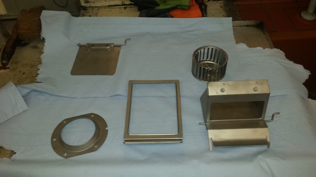

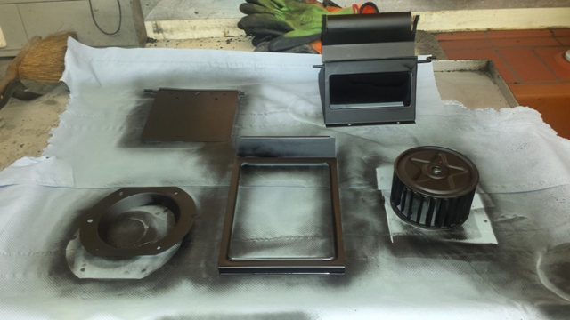

Als der neue Wärmetauscher da war, habe ich dran gemacht die Innenblechteile strahlen zu lassen. Mit der Drahtbürste war da kein Chance
Heizung 4.jpg (79.35 KiB) 2262 mal betrachtet
Heizung 5.jpg (90.17 KiB) 2262 mal betrachtet
Die Blechteile grundiert
Heizung 6.jpg (69.17 KiB) 2262 mal betrachtet
Und in Schwarz lackiert
Heizung 7.jpg (101.58 KiB) 2262 mal betrachtet

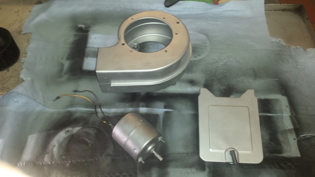

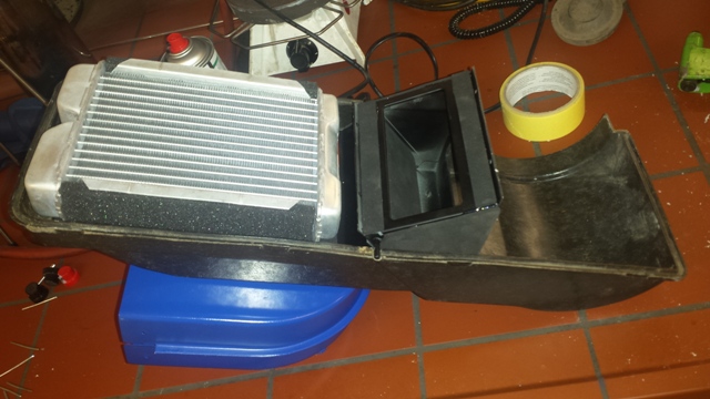

Alle Teile mit neuen Dichtungen versehen und eingebaut
Heizung 14.jpg (116.19 KiB) 2261 mal betrachtet
Dann folgte der Wärmetauscher
Heizung 15.jpg (109.37 KiB) 2261 mal betrachtet

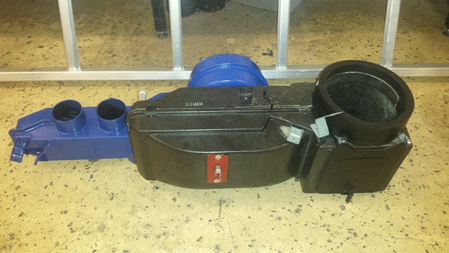

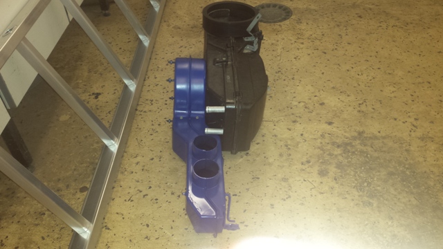

So sah der Heizkasten aus als ich fertig war. Ich habe ein paar der Teile in blau lackiert. Ich finde es hat was
Heizung 16.jpg (107.44 KiB) 2261 mal betrachtet
Heizung 17.jpg (117.67 KiB) 2261 mal betrachtet

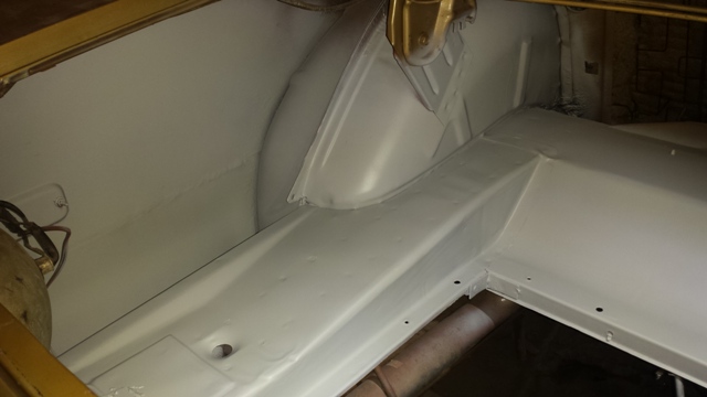

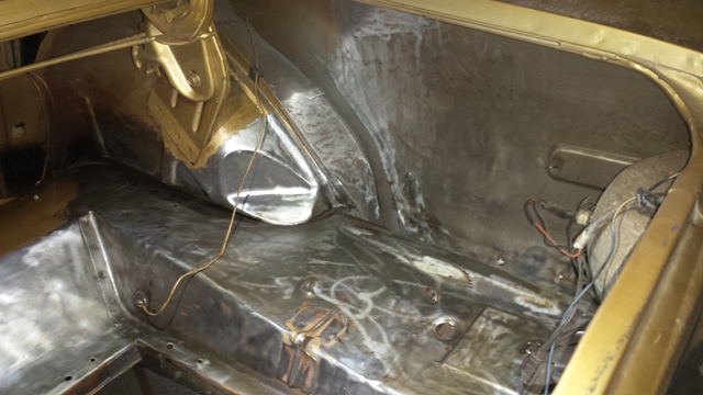

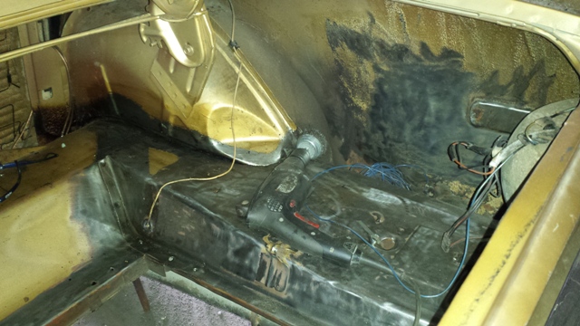

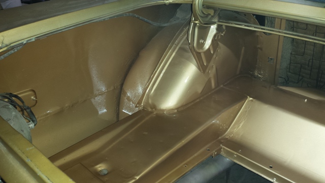

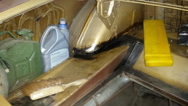

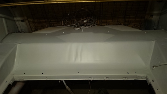

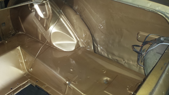

In einem anderen Beitrag von mir habe ich euch die Lackierung meines Kofferraums. Das möchte ich hier gern wiederholen.
So sah er aus als ich angefangen habe
Alle schlechten Stellen abgeschliffen

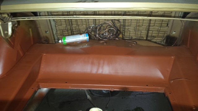

Mit Rostschutz behandelt
Fortsetzung im nächsten Beitrag
Markus1986
Beiträge: 132
Registriert: Fr 1. Nov 2013, 13:10
Fuhrpark: 68er Ford Mustang Coupe in Gold, 289 cui
Ford Mondeo 4 Titanium S Kombie
Renault Clio BjPhase 2 (Blau)
Re: Aufbau meines Pony´s
Beitrag von Markus1986 »

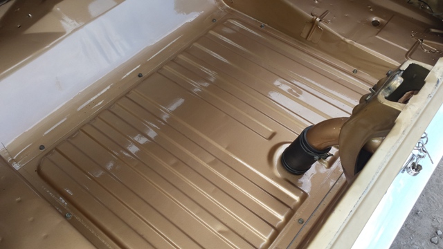

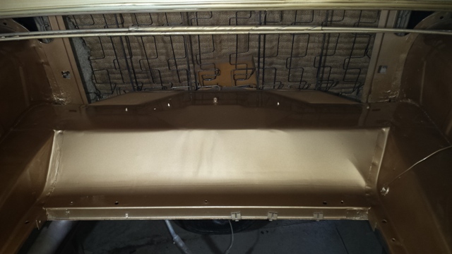

Nachdem ich den Rostschutz aufgetragen habe, kam die Grundierung
Dann den Basislack aufgetragen und anschließend mit Klarlack versiegelt.

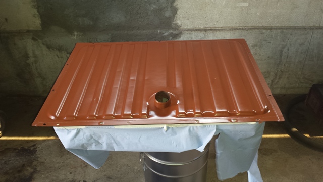

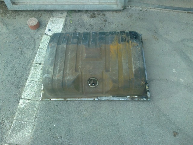

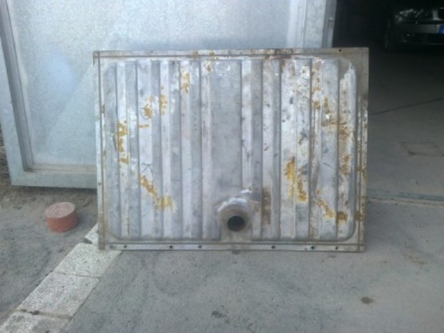

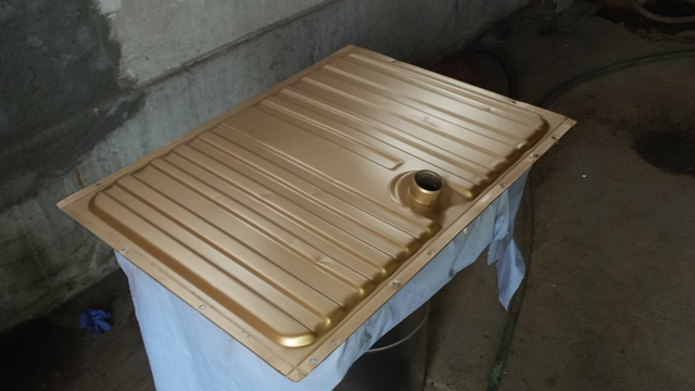

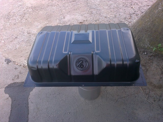

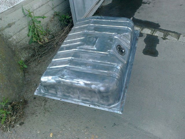

Als ich fertig mit dem Kofferraum war, war der Tank dran
Im Ausgangszustand

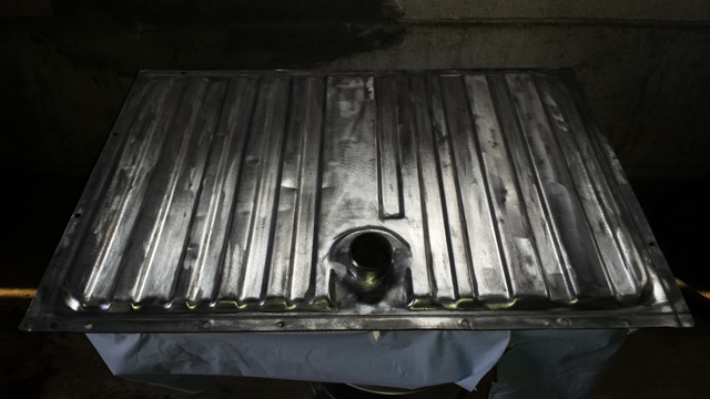

Einmal komplett abgeschliffen(oben wie unten)

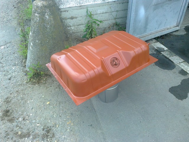

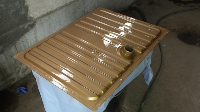

Die untere Seite des Tanks in Schwarz lackiert
Und anschließend mit Klarlack versiegelt
Die obere(Kofferraumboden) Seite des Tanks in Wagenfarbe(Basislack) lackiert
Und auch dieser wurde mit Klarlack versiegelt

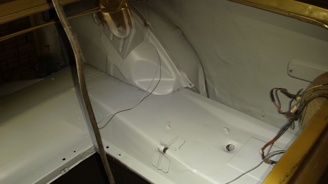

Und so sieht der Tank im eingebautem Zustand aus

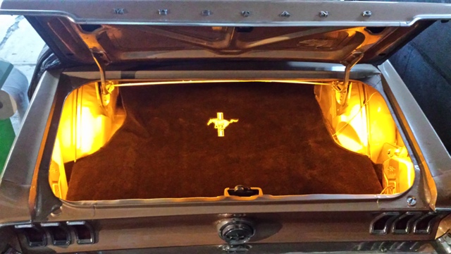

Und damit mir der schöne neue lackierte Kofferraum nicht beschädigt wird, habe ich einen wirklich tollen Kofferraumteppich gekauft

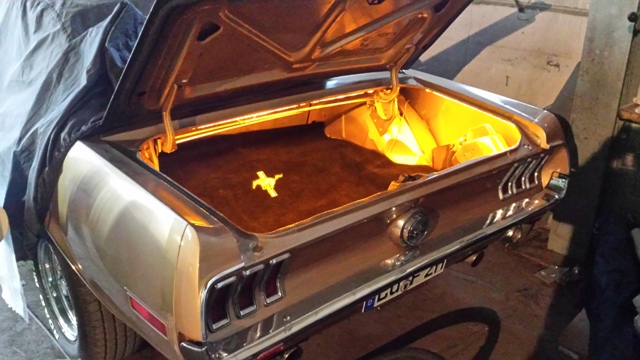

Damit war es aber nicht getan. Mein Mustang besitzt keine Kofferraumbeleuchtung und wenn ich abends mal an meinem Kofferraum muss ist das schon etwas blöd. Daher habe ich selbst eine eingebaut.

Toller Bericht, kannst Du ein paar Einzelheiten zu der Kofferraumbeleuchtung angeben?
Wo ist der Schalter montiert, wo angeklemmt? Was für einen Schalter hast Du benutzt?
