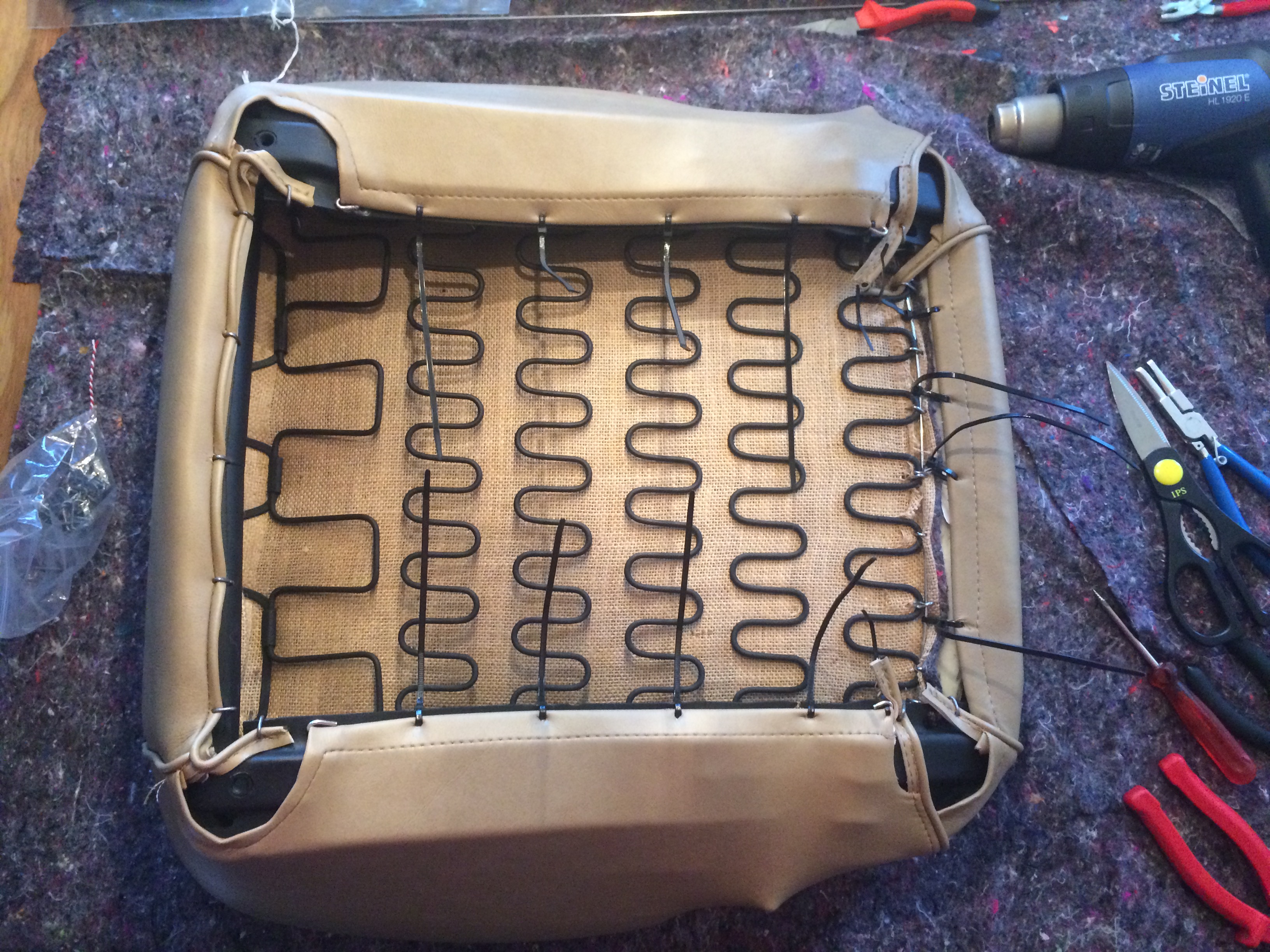

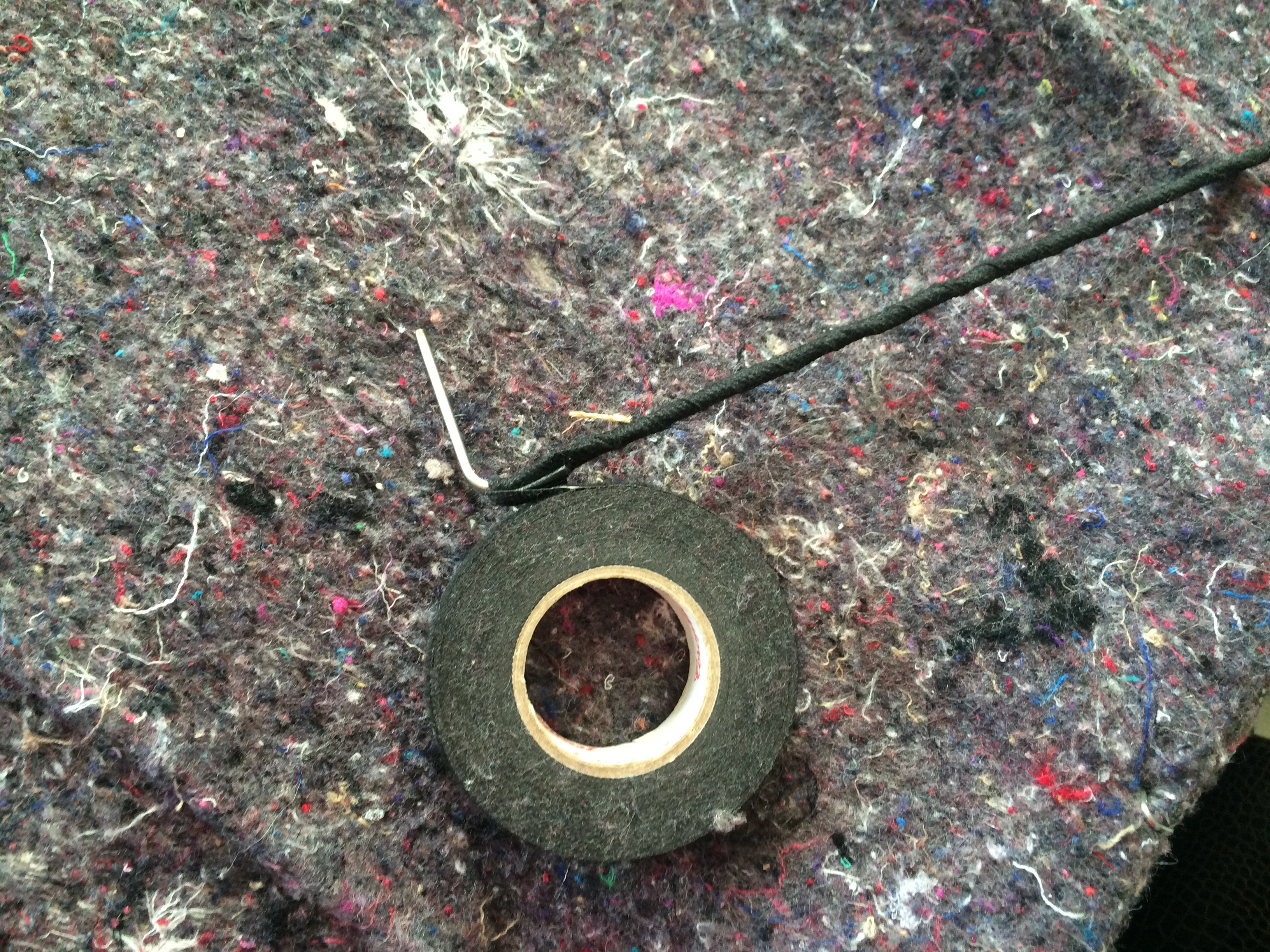

Hier auch mal noch ein paar Bilder von mir

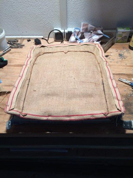

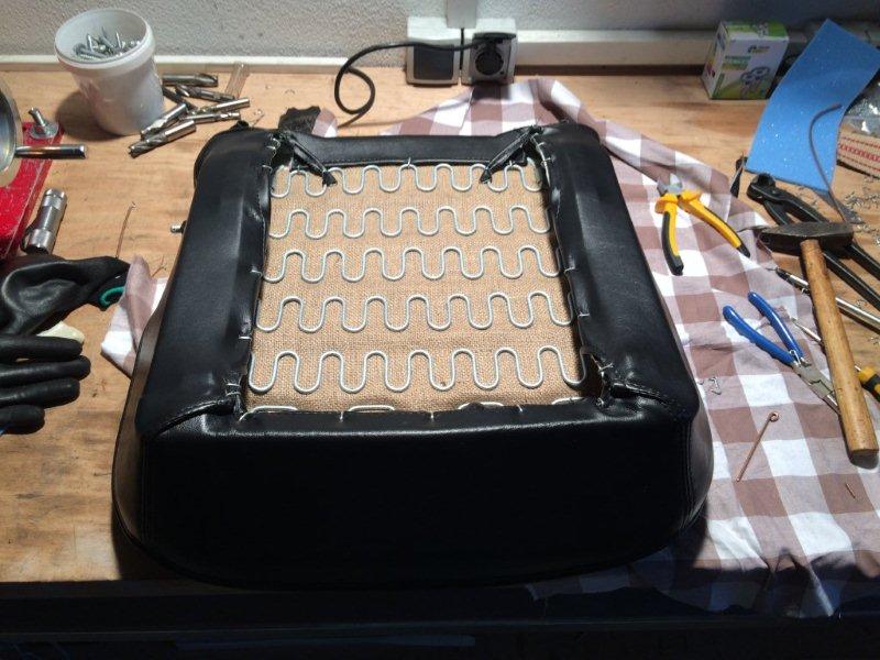

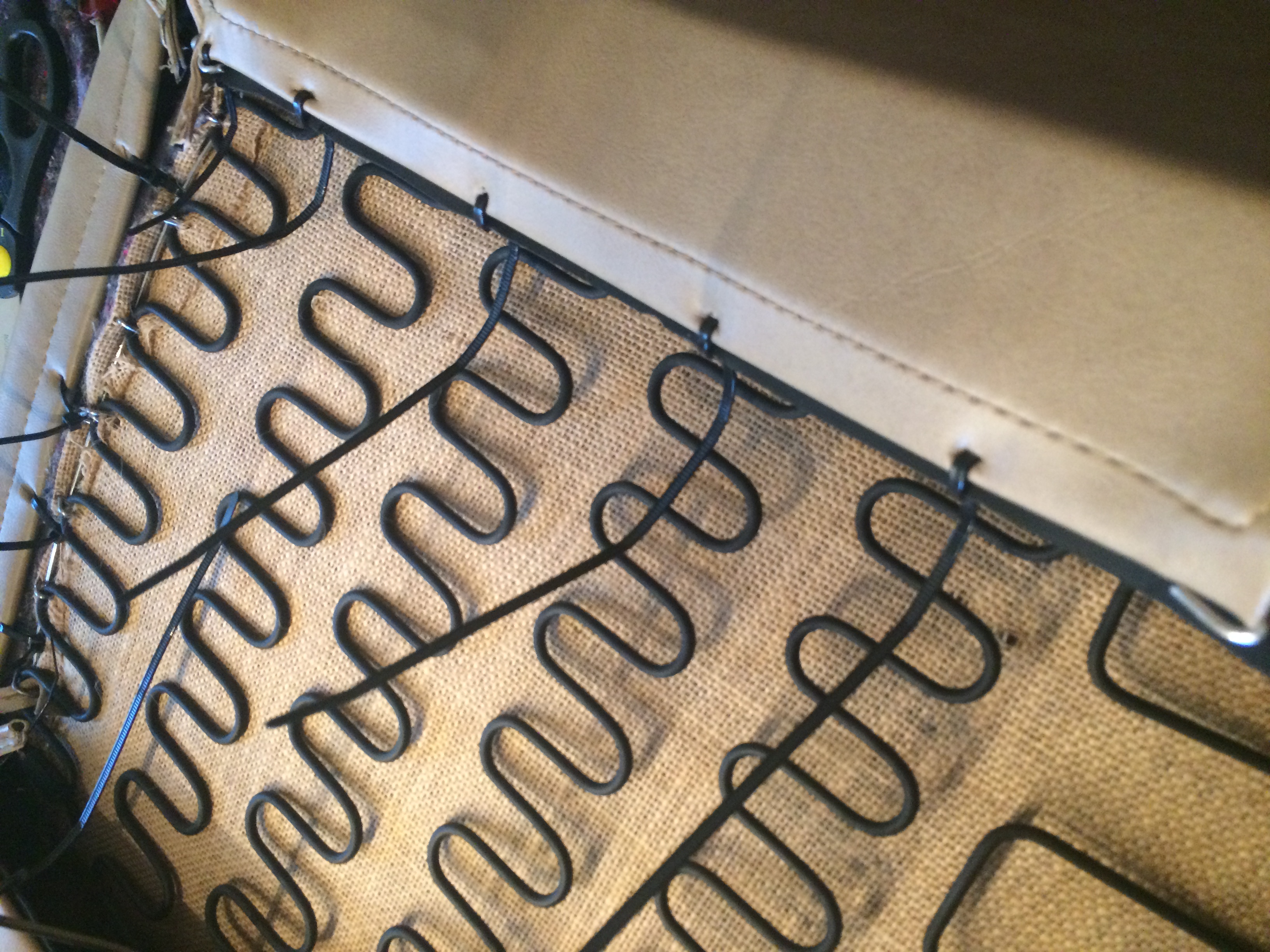

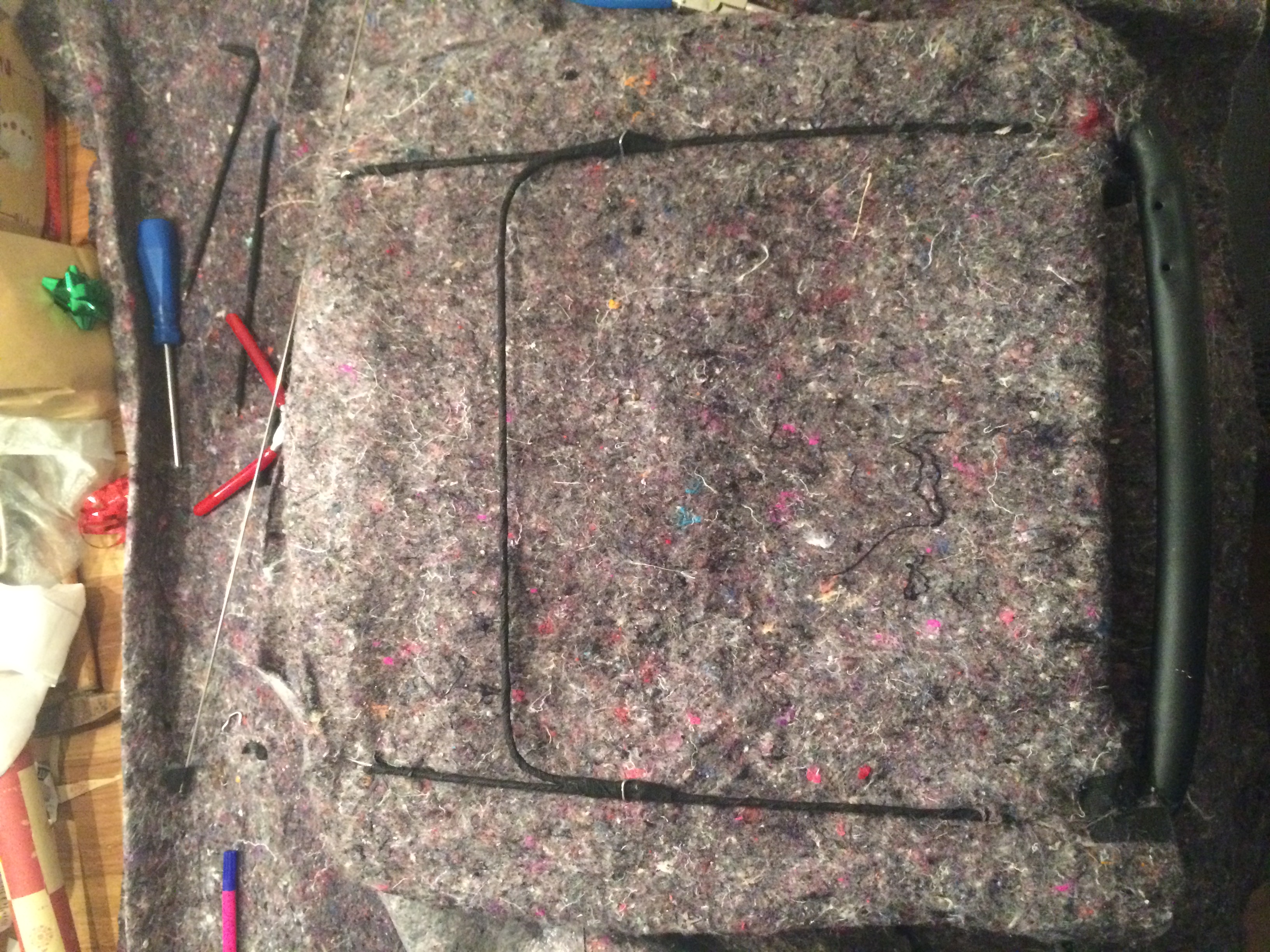

Zusätzliche Drähte in den Bezug eingezogen Ich habe in der Mitte und an den Seiten eine extra Lage aufgesetzt (sieht man hier nicht alles). Ich hab die Drähte teilweise mit Gewebeband umwickelt Wegen den Ponybezügen konnte ich die alten Drähte nicht nutzen und auch nicht das U. Das mit den Kabelbindern war prima denn dann kann man gut spannen und nachziehen Der aktuelle Stand sieht dann so aus. In der Mitte und der Seite könnte es teilweise etwas fülliger sein.

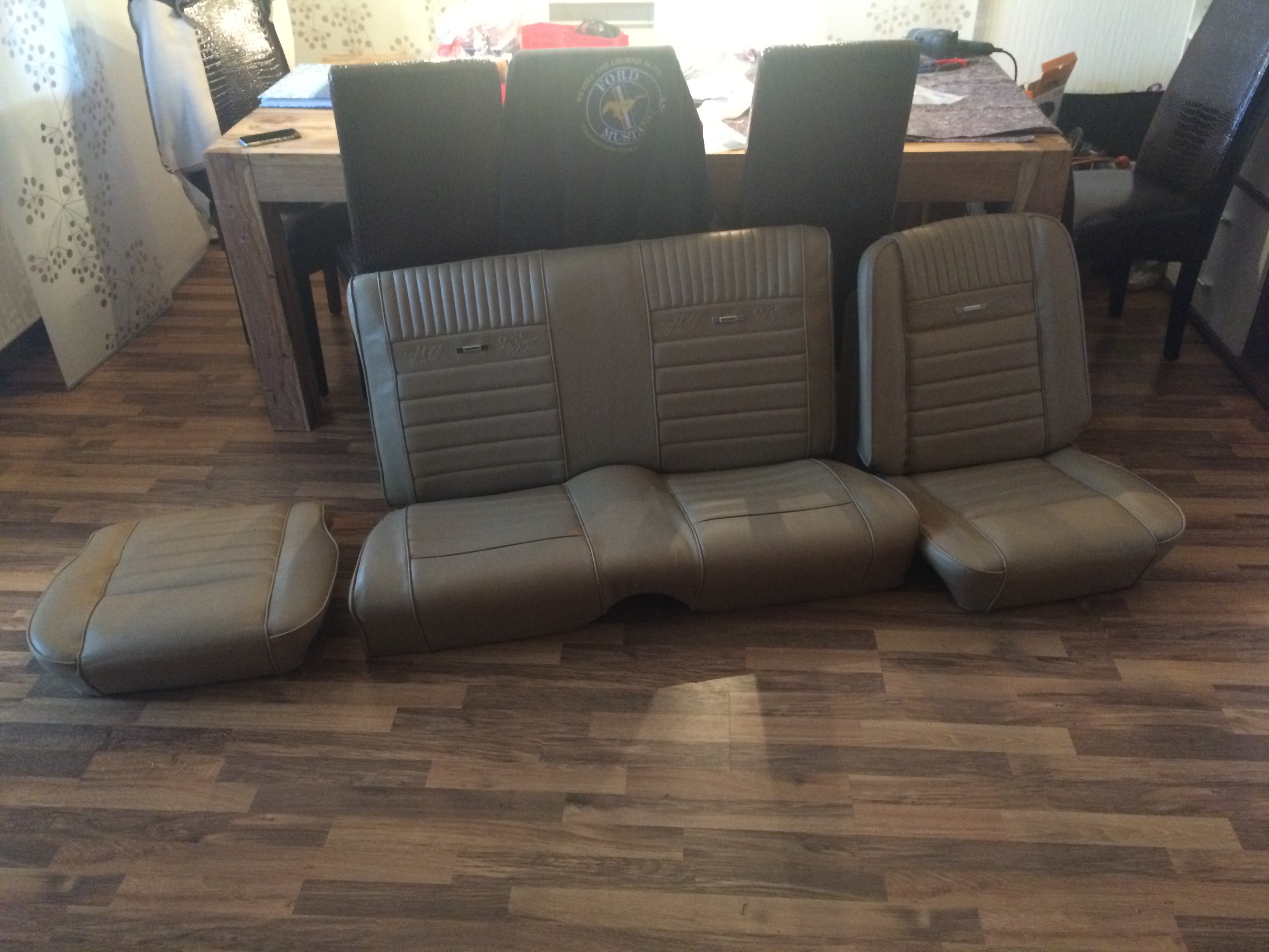

schönes Ergebnis und zwischendurch noch die Weihnachtsgeschenke verpackt

Super Ergebnis! Die Sitze und die Rückbank passen auch farblich viel besser zu Wohnzimmertisch und Laminat. Und in dein Wägelchen kommen dann die Recaro-Sitze im Hintergrund

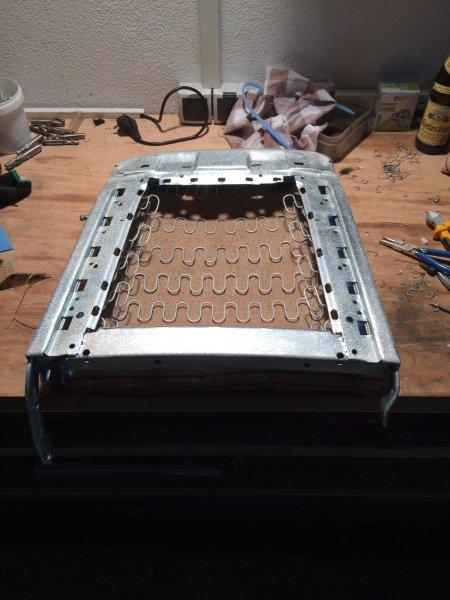

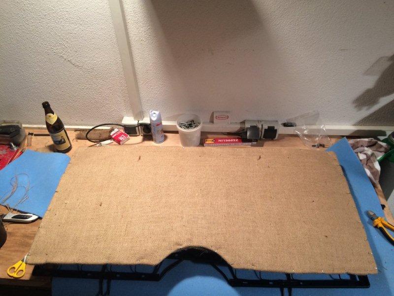

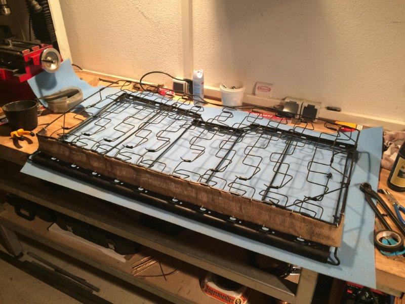

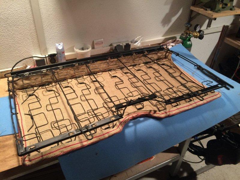

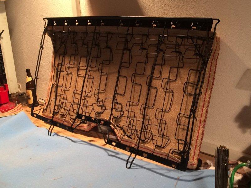

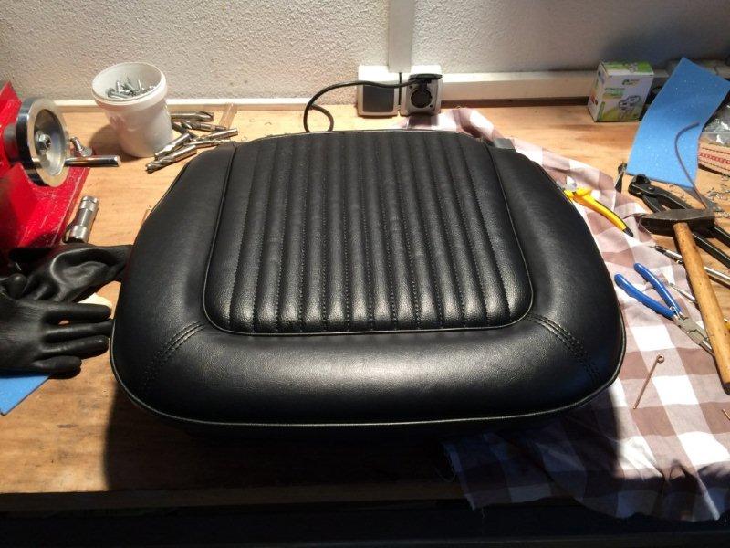

ich wollte euch mal wieder einen aktuellen Status geben, wie es mit meinen Sitzen und Rückbank ausschaut und möchte gleichzeitig alle ermutigen, nicht gleich die Flinte ins Korn zu schmeißen. 1 Sitz ist mittlerweile komplett fertig und bei der Rücksitzbank bin ich grad über der Lehne. Sitzfläche ist auch schon fertig. Teile vom 2. Sitz sind gerade in der Galvanik.
Lange Rede kurzer Sinn. Es ist eine SCHEIß Arbeit
Blasen an den Fingern wegen der drecks Klammerzange, diverse Hautverluste an den Fingern, usw.
Aber!!! Es lohnt sich. Mit ein bisschen Zeit und Geduld kann jeder ein gutes Ergebnis erzielen. Noch ein kleiner Tip am Rande. Gleich die große Packung Klammern bestellen.
Hab mir gleich ein Päckchen mit 1000 Stück bestellt und die müssten reichen.
Nobbe
Nobbe

Sieht jut aus. Blasen und Schnitte an den Fingern kann ich bestätigen.

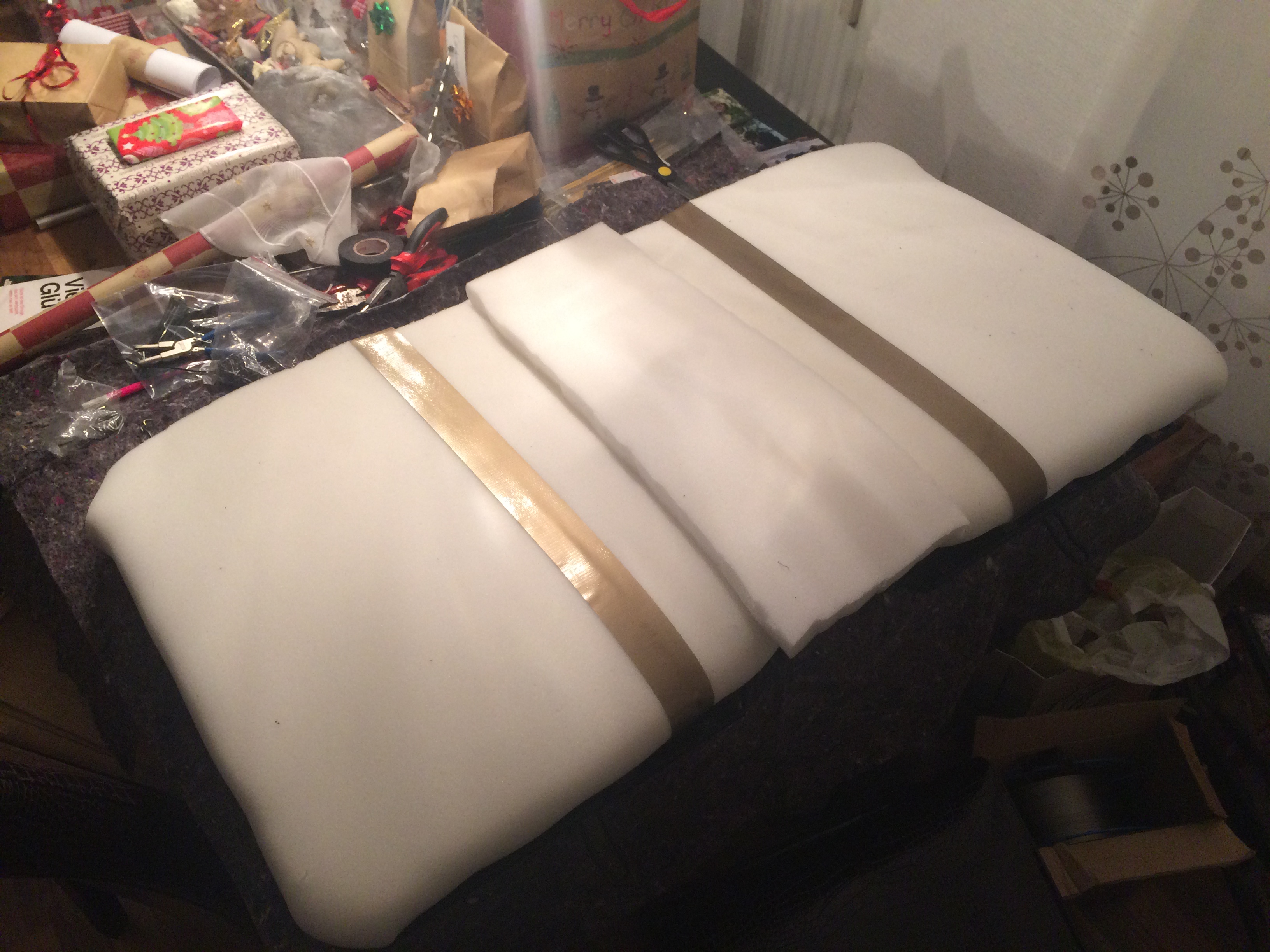

Was für einen Schaumstoff habt Ihr für den hinteren Sitzpolster genommen? Stärke und Raumgewicht wäre interessant.
Und danach noch ein Polstervlies ? Wenn ja welche Stärke?

...rauskram...stehe gerade vor der gleichen Aufgabe. Schaumstoffset kostet bei Velocity über 300 Ocken, das finde ich völlig überzogen. Bei Ikea gibt's Matratzen ab 29€, bin ernsthaft am Überlegen. .Frasido hat geschrieben:Was für einen Schaumstoff habt Ihr für den hinteren Sitzpolster genommen? Stärke und Raumgewicht wäre interessant.
