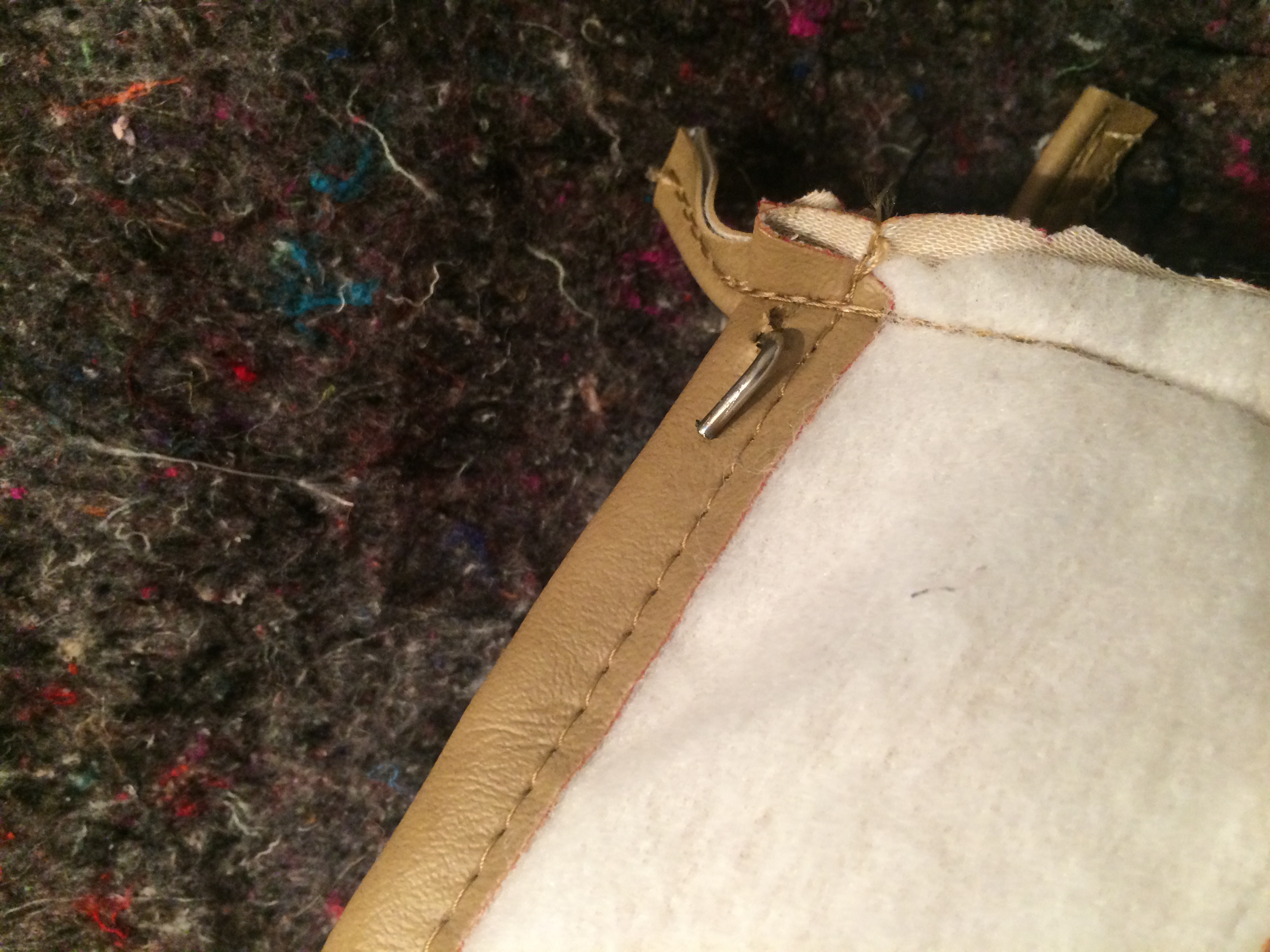

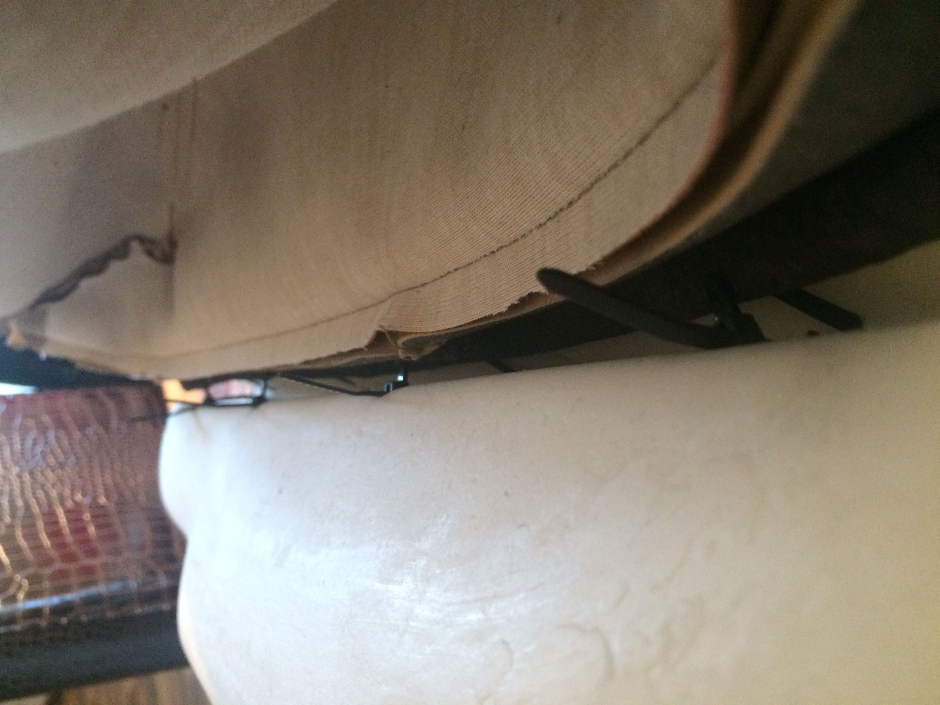

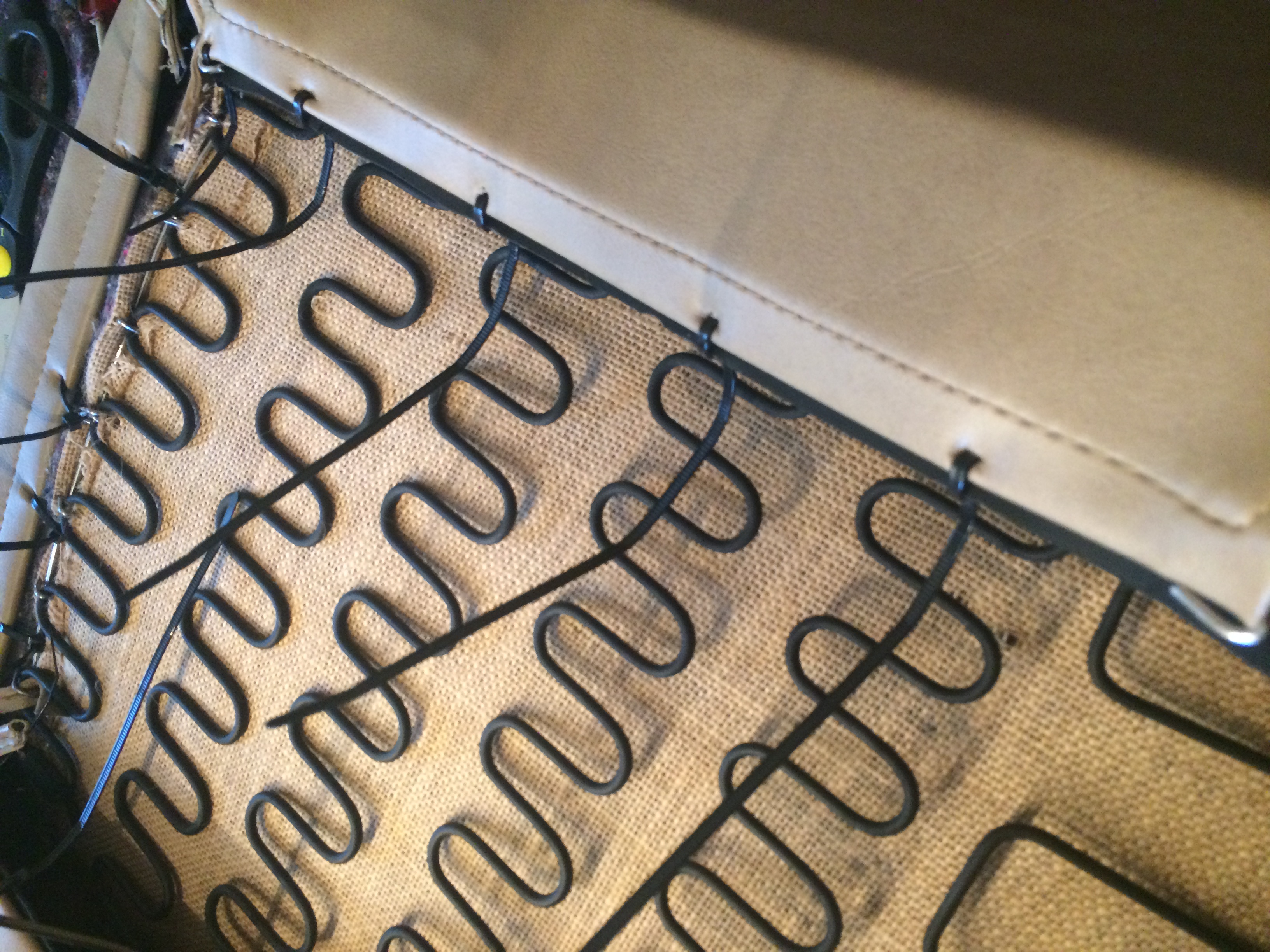

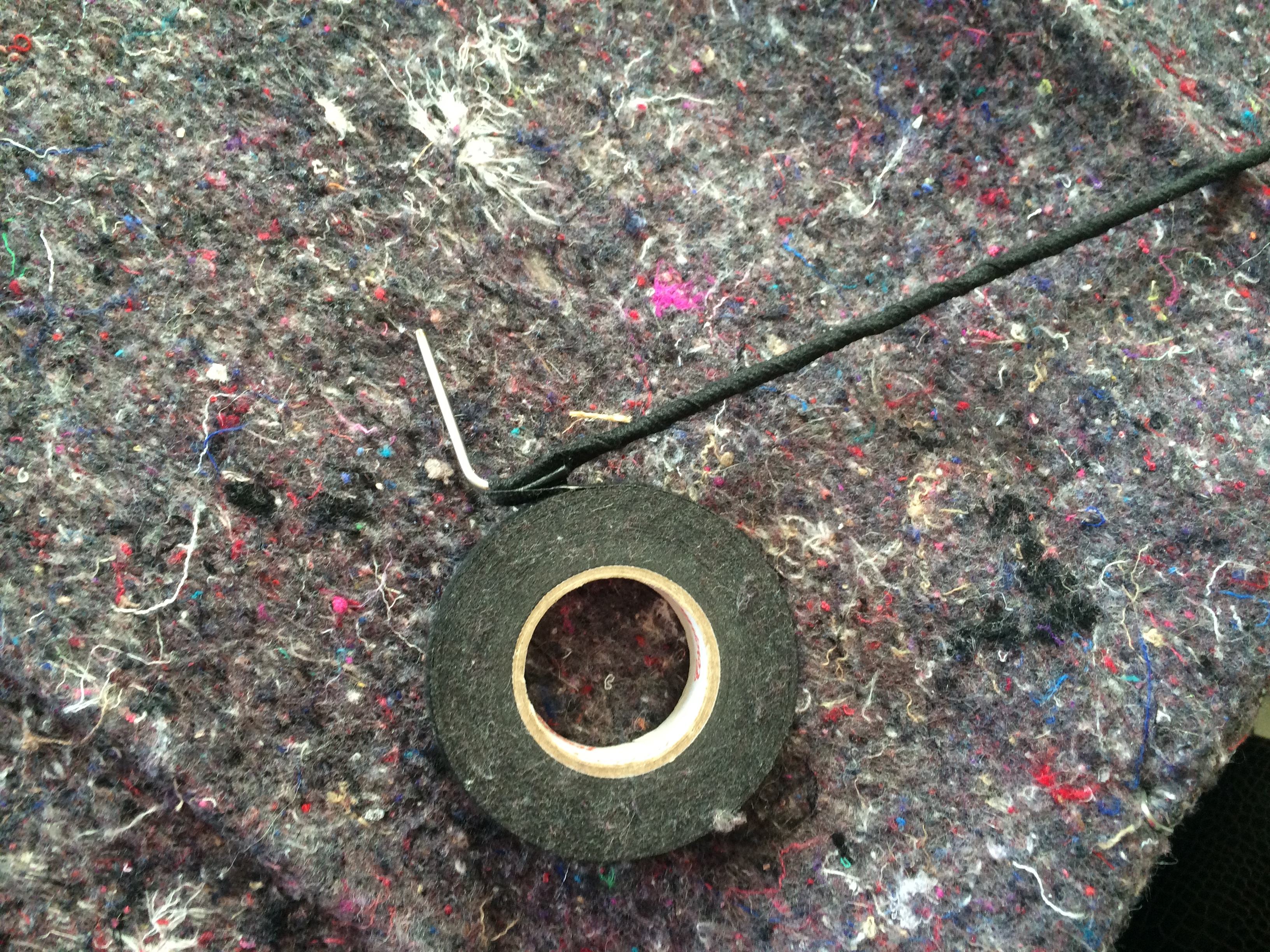

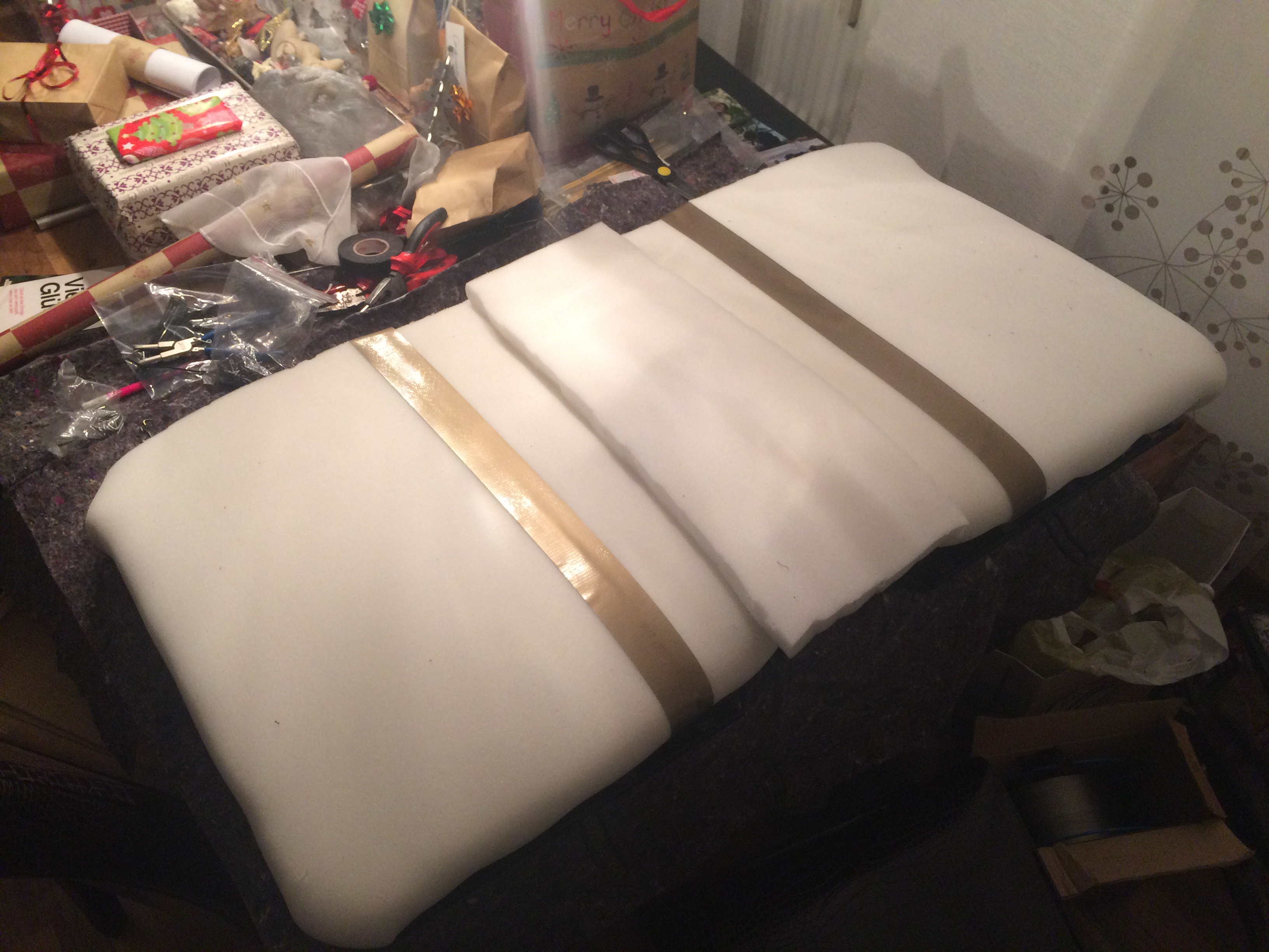

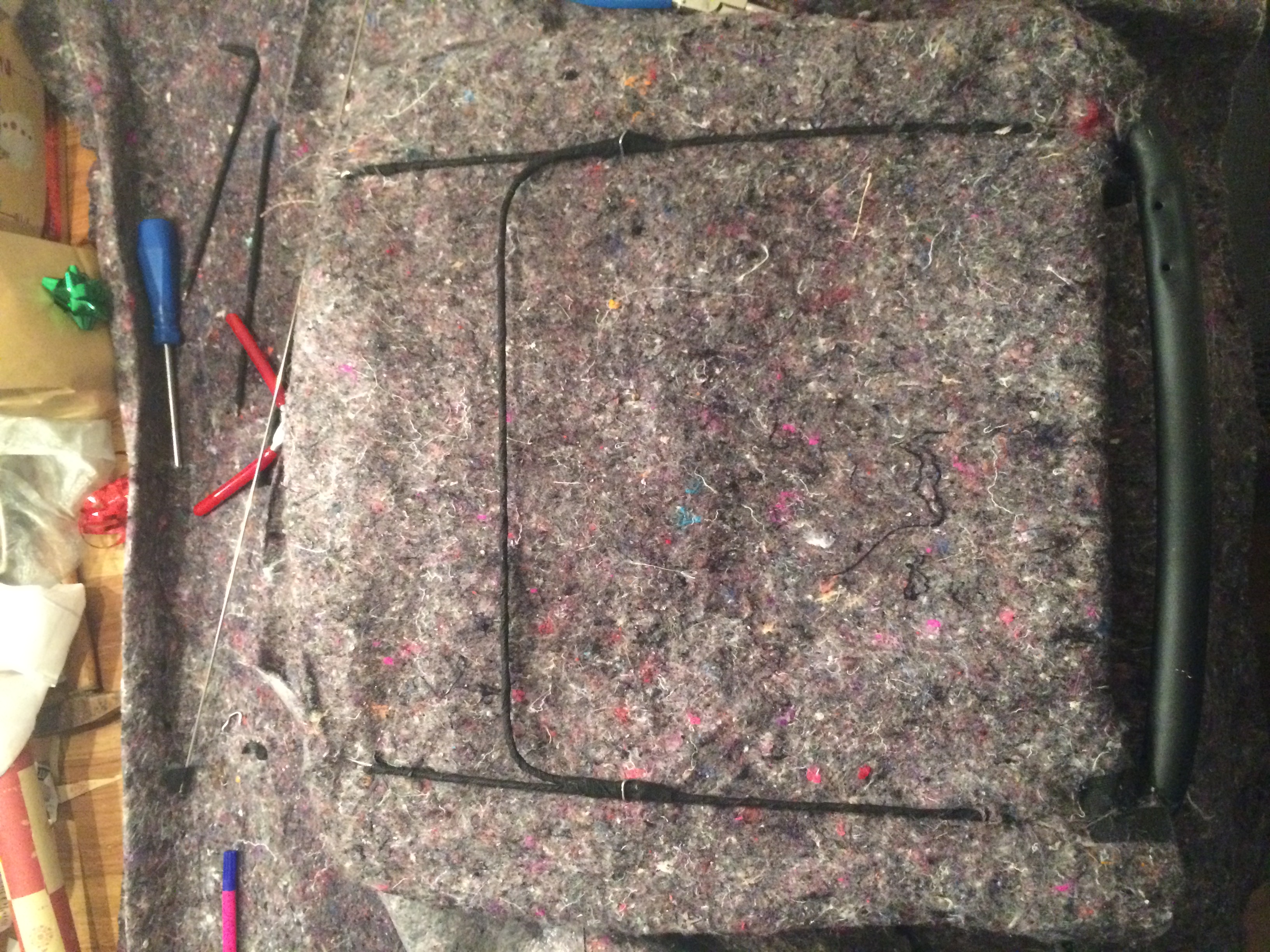

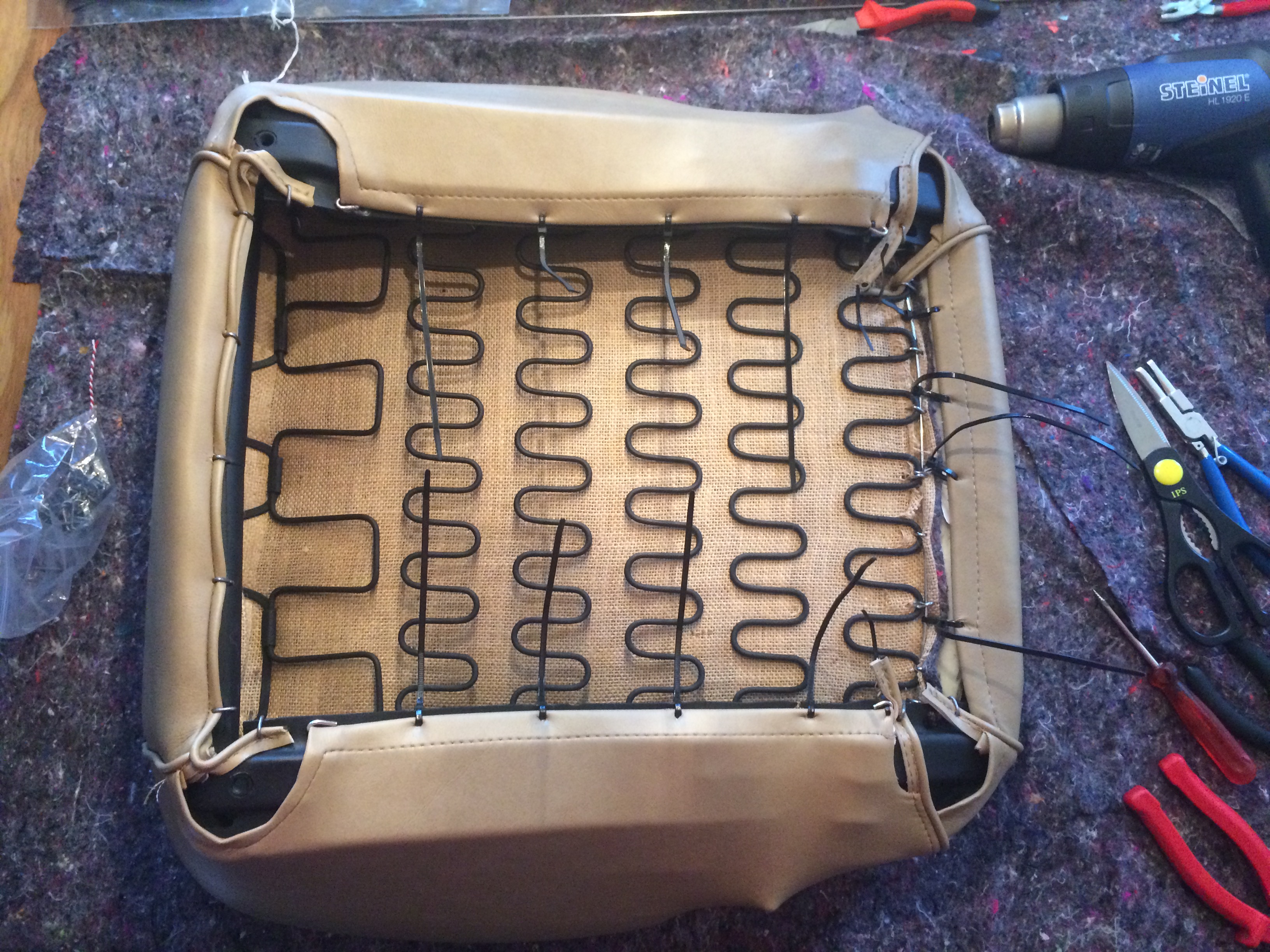

Hier auch mal noch ein paar Bilder von mir
Zusätzliche Drähte in den Bezug eingezogen
Ich habe in der Mitte und an den Seiten eine extra Lage aufgesetzt (sieht man hier nicht alles).
Ich hab die Drähte teilweise mit Gewebeband umwickelt
Wegen den Ponybezügen konnte ich die alten Drähte nicht nutzen und auch nicht das U.
Das mit den Kabelbindern war prima denn dann kann man gut spannen und nachziehen
Der aktuelle Stand sieht dann so aus. In der Mitte und der Seite könnte es teilweise etwas fülliger sein.

Hi Felix,
schönes Ergebnis und zwischendurch noch die Weihnachtsgeschenke verpackt :D

Hallo Zusammen,
ich wollte euch mal wieder einen aktuellen Status geben, wie es mit meinen Sitzen und Rückbank ausschaut und möchte gleichzeitig alle ermutigen, nicht gleich die Flinte ins Korn zu schmeißen. 1 Sitz ist mittlerweile komplett fertig und bei der Rücksitzbank bin ich grad über der Lehne. Sitzfläche ist auch schon fertig. Teile vom 2. Sitz sind gerade in der Galvanik.
Lange Rede kurzer Sinn. Es ist eine SCHEIß Arbeit :twisted: !
Blasen an den Fingern wegen der drecks Klammerzange, diverse Hautverluste an den Fingern, usw.
Aber!!! Es lohnt sich. Mit ein bisschen Zeit und Geduld kann jeder ein gutes Ergebnis erzielen. Noch ein kleiner Tip am Rande. Gleich die große Packung Klammern bestellen.
Hab mir gleich ein Päckchen mit 1000 Stück bestellt und die müssten reichen. :lol:

Sieht jut aus. Blasen und Schnitte an den Fingern kann ich bestätigen.
