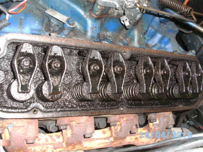

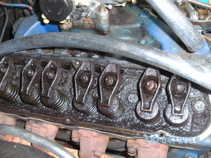

So habe ich heute hoffnungsfroh - zum ersten Mal - die Ventildeckel abgenommen - und war schockiert über den Zustand der Köpfe (siehe Bilder). Dann habe ich das Ventilspiel gemessen: Viel zu eng - dachte ich. Habe dann alle 16 auf 0,45 eingestellt, was anscheinend der größte Fehler war, den ich machen konnte. Ich war der Überzeugung, dass die Ventile mechanisch betätigt werden, aber es spricht viel dafür, dass es Hydros sind. Ich weiß es aber nicht!!!

Auf dem mittleren Bild fehlt ein Vakuumschlauch für den Verteiler. Und Thermo Choke Leitungen komplett. Kamm aber auch sein wegen demontieren der Ventildeckel.
Ist mir nur aufgefallen. Abstand und dann wieder mit Elan dran gehen.

alles gut: Auto ist am Donnerstag durch den TÜV gekommen, einschließlich H-Kennzeichen. Am Freitag dann problemlose Zulassung, seitdem bin ich mehr als 300 km gefahren und hellauf begeistert. Der Mustang ballert sich mit einem Super-Sound über die kleinen Eifelsträßchen und braucht dabei nicht mal 12 Liter Sprit!
Der Motor läuft gut. Die Jungs in Euskirchen hatten festgestellt, dass die Mucken nicht vom Vergaser kamen, sondern von den Hydros. Die waren wohl wegen der langen Standzeit dermaßen verklebt, dass nur einige funktionierten. Gängig gemacht, Ventile eingestellt, auf elektronische Zündung umgerüstet und der Wagen läuft jetzt wie eine Eins.
Sorge bereitet mir nur noch der hohe Ölverlust. Gestern hat das Auto auf 100 km einen ganzen Liter Motoröl rausgeschmissen. Habe mich kaum getraut, an der Tanke anzufahren wegen der Pfütze, die ich da hinterlassen habe. Ich vermute (und hoffe), dass es an der Ölwannendichtung liegt, bin aber nicht sicher. Habe heute jedenfalls die Ölwanne abmontiert, werde sie mit neuer neuer Dichtung wieder einsetzen und hoffe (und bete inständig), dass es das dann war und nicht der Kurbelwellensimmering. Denn das würde bedeuten, dass der Motor raus muss. Ich tippe aber nach wie vor auf die Ölwanne, weil so viel Schmierstoff über die Kurbelwelle m. E. gar nicht raus kann. Drückt mir die Daumen!
Den Getriebeölverlust habe ich heute behoben: Es war die Befestigungsschraube einer der beiden nach vorne führenden Schläuche am Getriebe nicht fest genug angezogen.
Der Motor sieht übrigens gar nicht so schlecht aus, wie die verölten Köpfe das vermuten ließen. Die Ölwanne ist nahezu sauber, der Drahtfilter zur Ölpumpe frei und die Steuerkette wie neu und straff gespannt.
