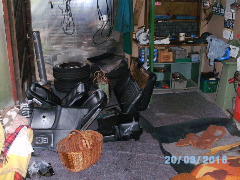

Der Hinweis auf das "E-Projekt" war genial. Da ist der Ausbau der hinteren Seitenscheiben tatsächlich detailliert beschrieben. Heute Abend werd ich's mit dieser Anleitung nochmal versuchen.
Anbei ein paar Bilder, die zeigen sollen, worum's eigentlich geht.
Mein Auto soll übrigens keinen Concour-Zustand kriegen, sondern letztlich nur ansehnlich sein und zuverlässig laufen.
Viele Grüße!!!

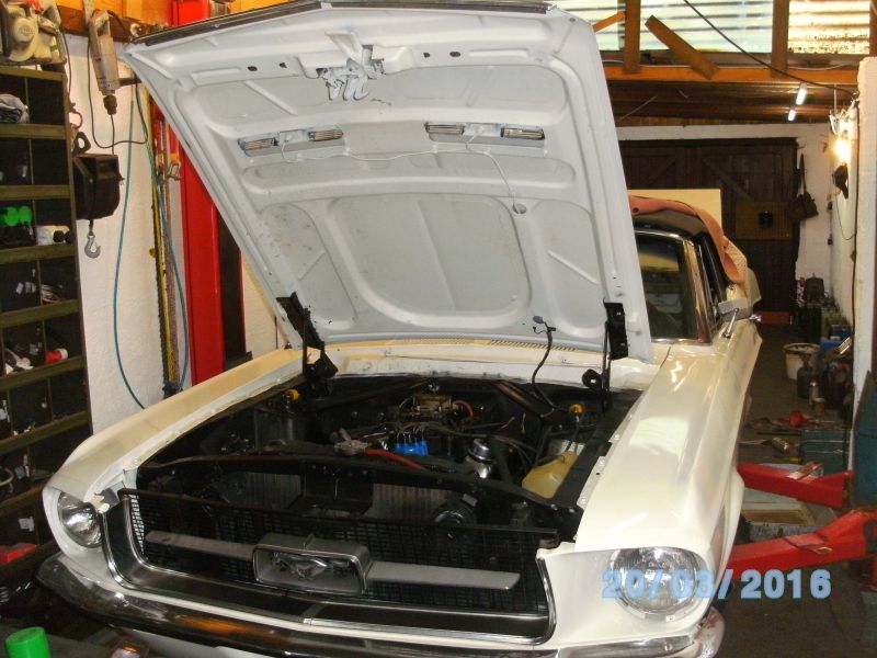

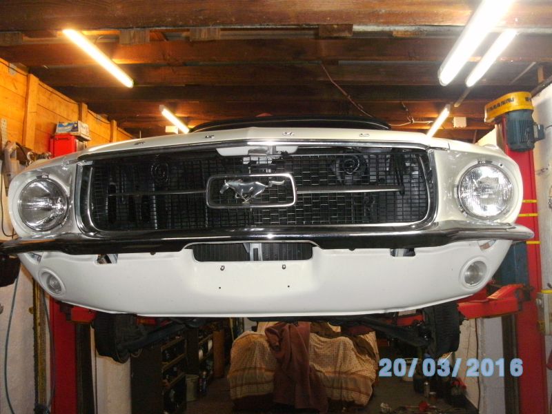

Danke für den Tipp. Bin heute leider doch nicht dazu gekommen, mich weiter mit den Seitenfenstern zu beschäftigen, weil die Farbe auf dem Wageninnenboden bei dem kühlen Wetter immer noch nicht trocken ist.
Stattdessen habe ich mich weiter in das Auto "eingearbeitet". Bitte um Nachsicht, wenn ich als Mustang-Neuling Fragen stelle, die bei erfahrenen Profis vielleicht nur ein Kopfschütteln hervorrufen ...
1. Verdeck: Funktionierte plötzlich wieder, d. h. ich konnte es 1x öffnen und schließen. Als ich es vorhin wieder aufmachen wollte, lief der Motor, aber das Dach ging nur ein paar Zentimeter auf. Ein paar Sekunden später ging auch der Motor wieder nicht. Ich habe dann Hydraulikflüssigkeit nachgefüllt, es fehlte aber nicht viel; hat auch nichts genützt. Bin gespannt, ob's morgen wieder geht ... Hat jemand eine Erklärung?
2. Licht: Die Beleuchtung ist ok, das Auto hat aber anscheinend - jedenfalls vorne, hinten brennt's - kein Standlicht. Sind die vorderen Blinker dafür vorgesehen? Die Halogenbirne für Abblend- und Fernlicht kann man auch nicht auswechseln, da muss stets der ganze Einsatz, der wie gesagt kein Standlichtbirnchen enthält, raus. Sowas ist mir bis heute noch nicht vorgekommen. Weiß jemand Rat, wie ich das für den TÜV ja wohl notwendige Standlicht hinkriege?
3. Lufthutzen: Ist das normal, dass in die 2 Lüftungshutzen in der Motorhaube kleine Leuchten eingebaut sind, die auf den Fahrer gerichtet sind? Da sie keinen Strom haben, möchte ich sie eigentlich ausbauen. Sind die Dinger Standard oder hat sich da jemand einen Gag ausgedacht?
Habe heute übrigens mal auf der Bühne den Motor mit zugeschaltetem Automatikgetriebe längere Zeit warmlaufen lassen, und siehe da: Der Ölverlust, der definitiv vom Motor kommt, ist jetzt nahe Null. Wer sagt's denn ... Der anschließende Ölwechsel hat sich jedenfalls sowas von gelohnt!
Und noch eins: Das Auto hat anscheinend keine Warnblinkanlage. Besteht der TÜV darauf? Gibt es Nachrüstsätze speziell für den Mustang?
Schönen Sonntag noch und Gruß
Hajo
nennt sich Haubenblinker. Blinken also mit den Blinkern mit. War eine originale Option.

In die 2 Lüftungshutzen in der Motorhaube kleine Leuchten eingebaut
Nennt sich Haubenblinker. Blinken also mit den Blinkern mit. War eine originale Option.
--> Super, die Dinger funktionieren sogar ...

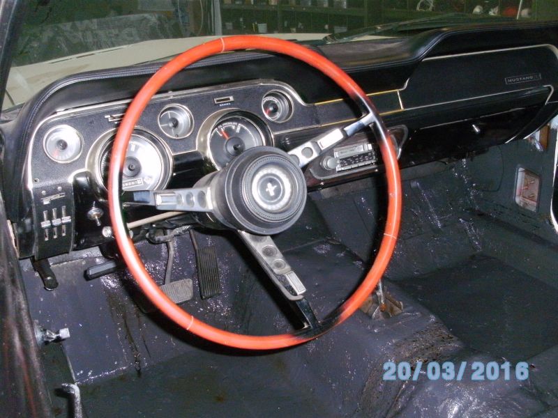

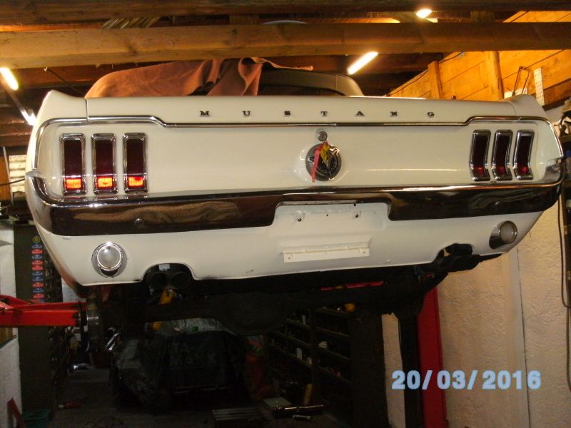

4. Warnblinkanlage:
Der 67 hat eigentlich eine ab Werk. Rechts vom Lenkrad ist ein Knopf. Geht nur rein wenn das Lenkrad gerade steht.
--> Da wäre ich von allein nie drauf gekommen, aber es gibt da tatsächlich einen kleinen unscheinbaren Nippel, und wenn man den drückt, gehen tatsächlich alle 4 Blinker ...
Anscheinend haben wir fast identische Autos. Haben die nicht ein phantastisches Heck?
Hajo
P. S.: Ist die Farbe des Lenkrads eigentlich irgendwie erklärbar ???
