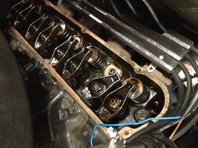

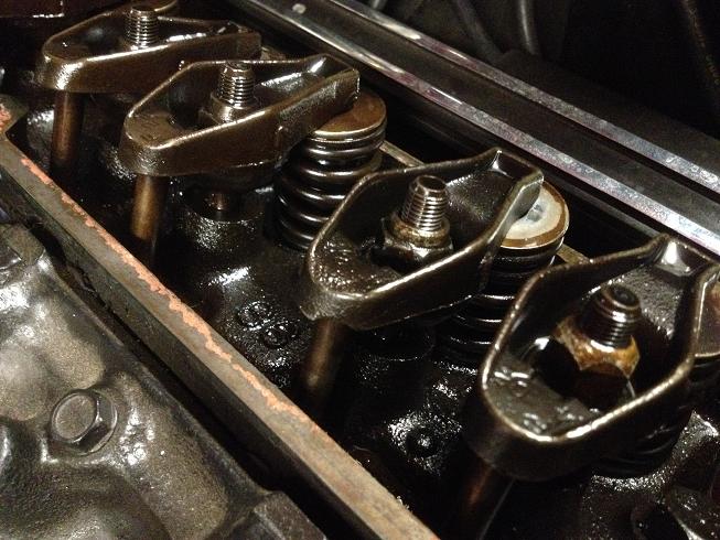

Hab, glaube ich zumindest, den Fehler lokalisiert:5ter Zylinder saß der rechte Kipphebel nicht auf Mitte Feder sondern am Rand des federtellers.hab gleich dannach alle Ventile wieder eingestellt und das klakern ist auch weg. Dieser Kipphebel hat an der Stelle wo die stösselstange sitzt eine abgebrochene Ecke. Ich lad mal nachher ein Bild hoch.
Hat jemand zufällig 1 oder 2 die er nicht mehr benötigt?ansonsten bestell ich mir...

Re: 28 Liter!
Danke wäre super.hier die bilder!
- IMG_9212.JPG (79.71 KiB) 771 mal betrachtet
- IMG_9209.JPG (80.1 KiB) 771 mal betrachtet

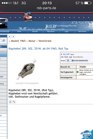

Re: 28 Liter!
Dürften die sein bei rsb
- IMG_9214.PNG (74.43 KiB) 770 mal betrachtet
