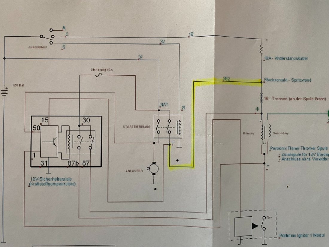

Auf der ersten Seite dieses Threats ist die benötigte Konfiguration in der Variante 3.b. mit Schaltplan beschrieben.
Das Widerstandskabel wird dabei nicht komplett "tot" gelegt. (Ich denke, dass ist das Problem.)
Es muss eine Verbindung vom Widerstandskabel zur Klemme 15 des Relais geben. Nur so erkennt das Sicherheitsrelais, dass die Zündung eingeschaltet ist und kann richtig arbeiten.
In der Schaltung wird dazu die Kabelverbindung für die Startanhebung (#262) sozusagen "rückwärts" verwendet.
Das Anlasser-Relais hat ja nur durchgeschaltet, wenn der Zündschlüssel auf Anlassposition steht.
Das würde erklären, warum bei Zündung an, keine Spannung an der Zündspule anliegt.
Und bei Anlassstellung eine Spannung angezeigt wird. Denn dann wird Klemme 15 versorgt und das Sicherheitsrelais arbeitet.
Die gemessenen 6V erklären sich dadurch, dass das Ignitor-Modul abwechselnd durchschaltet und sperrt. Es liegen entsprechend abwechselnd 0V und 12V an. Die Trägheit des Messgerätes macht daraus ca. 6V.
VG André

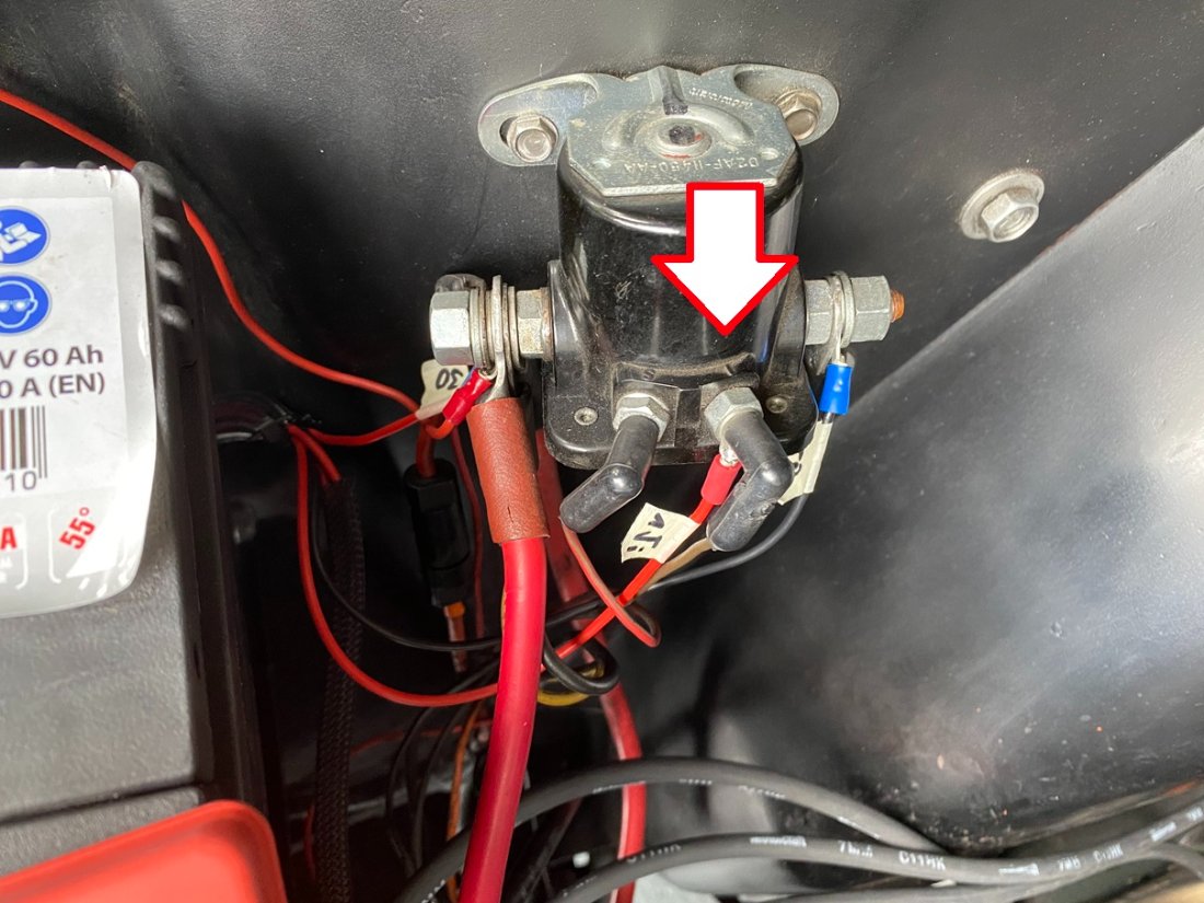

Nochmals zur Kontrolle, ich schließe das originale Widerstandskabel (welches ursprünglich zur originalen Yellow Cap Zündspule ging) noch zusätzlich an den I Anschluss des Magnetschalters an.
Am I Anschluss vom Magnetschalter kommen somit nun 3 Kabel an (jetzt laufen 2 - siehe Bild)
1) Klemme 15 vom Sicherheitsrelais
2) Originales Widerstandskabel (aus dem roten Kabelstecker siehe unten)
3) Das braune gewinkelte Stecker
IMG_6186 - Kopie.JPG (152.58 KiB) 4201 mal betrachtet

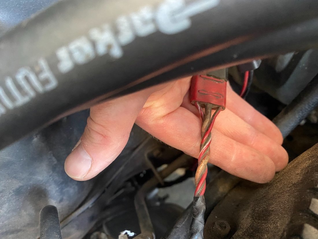

Roter Stecker aus der Spritzwand:
Von diesem roten Stecker aus der Spritzwand kommen bei mir 3 Kabel
1) Läuft zum Benzinpumpe
2) Läuft zum Temperarturfühler in der Ansaugspinne
3) Das dritte lief ursprünglich zur originale Yellow CAP Zündspule --> muss dann zum I magnetschalter geführt werden.
Stecker Spritzwand - Kopie.jpg (122.12 KiB) 4201 mal betrachtet

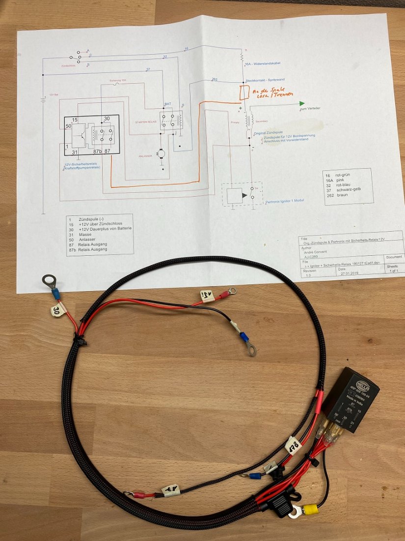

Pertronix + Sicherheits-Relais Widerstandskabel - Kopie.jpg (127.54 KiB) 4201 mal betrachtet
