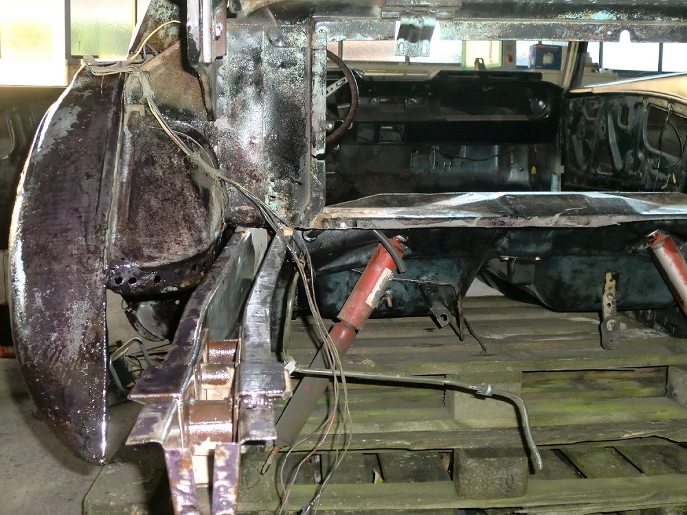

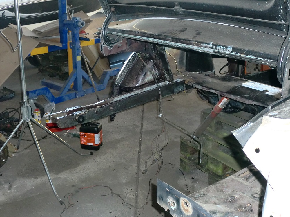

Heute war ich wieder aktiv, Heckblech raus, linker Kofferraumboden raus und Blech zum Tank raus, Schweißpunkte sauber gemacht und Bleche mit Brunox behandelt. Bilder dazu unten. Jetzt muss ich als nächstes alles neu anpassen.
Bis dann Thomas

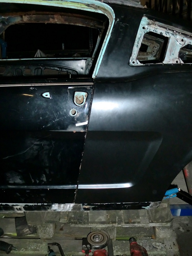

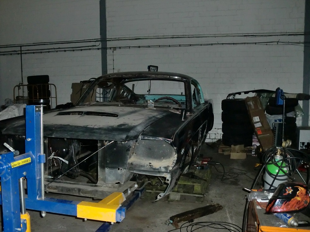

Gestern hatte ich einen kleinen Rückschlag. Die Passgenauigkeit der Seitenwand ist, sagen wir mal bescheiden
Habe mit einen befreundeten Karosseriebauer 4 Std.rumgedengelt bis es halbwegs passt. Werde jetzt erst mal wieder Kotflügel, Haube und Türschlösser einbauen um ein Gesamtbild mit guten Spaltmasen zu bekommen. Dann werden wir die Seitenwand provisorisch mit Blechschrauben fixieren und zur anderen Seite gehen.

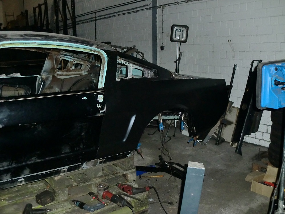

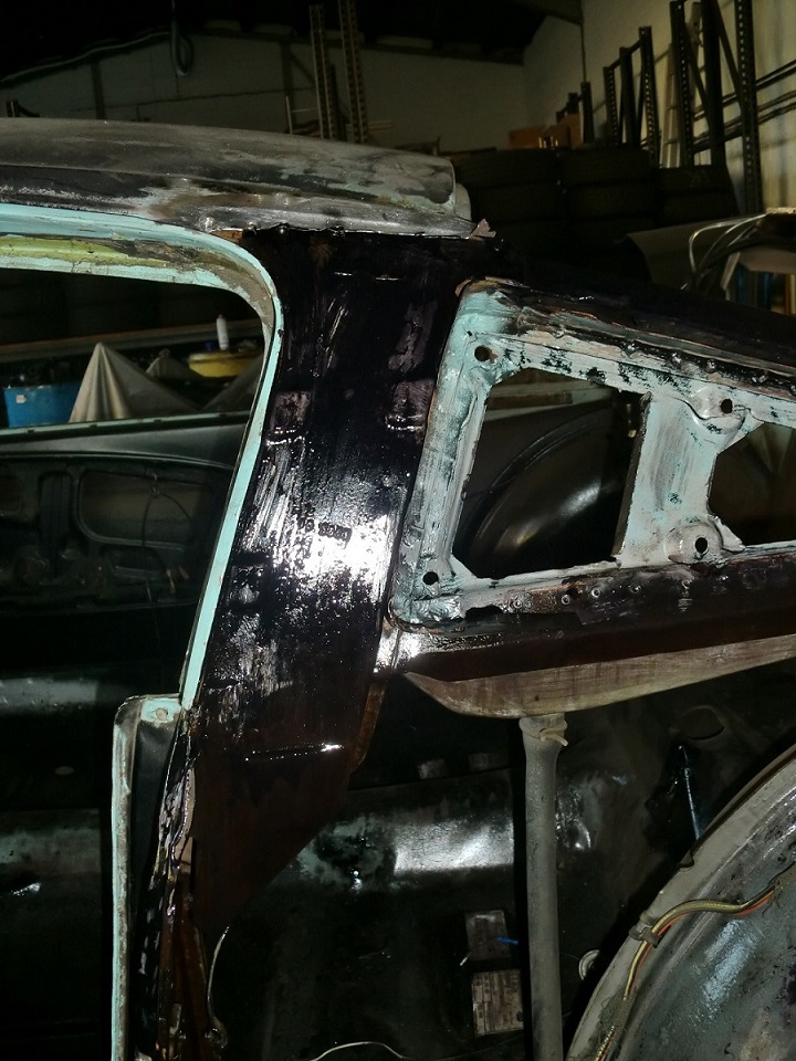

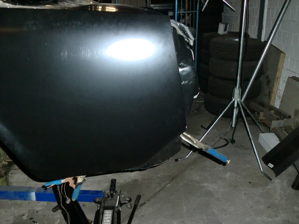

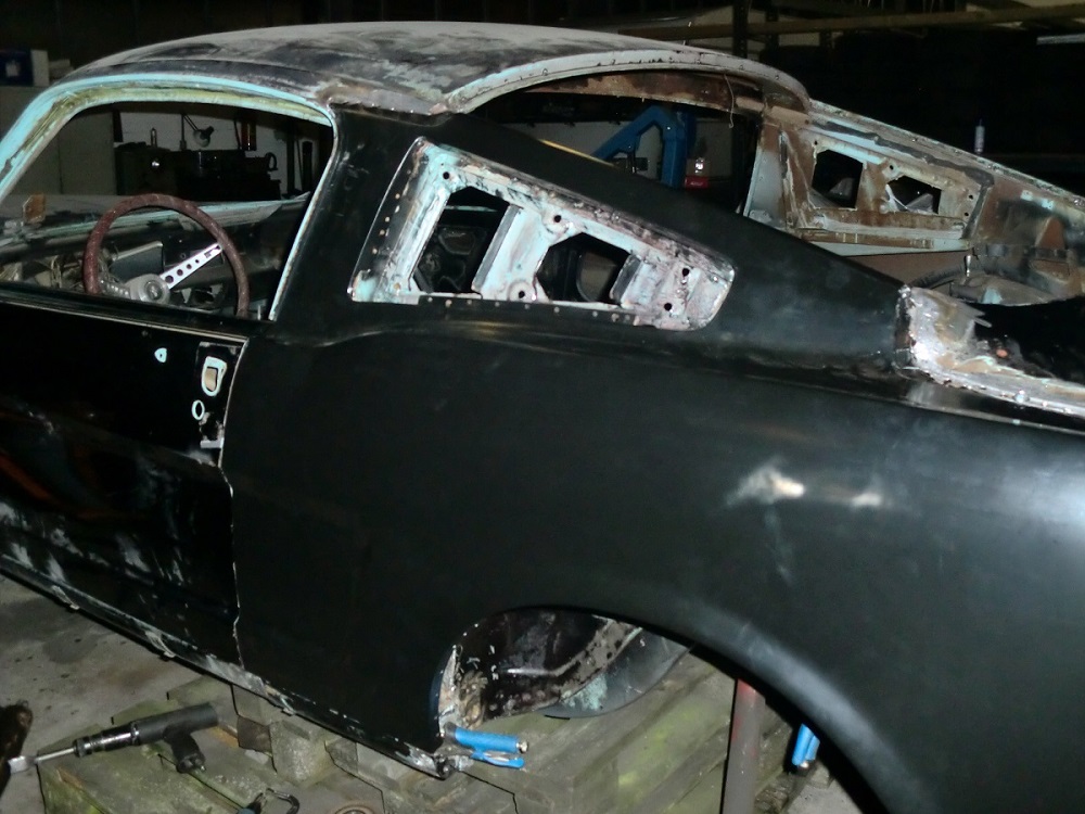

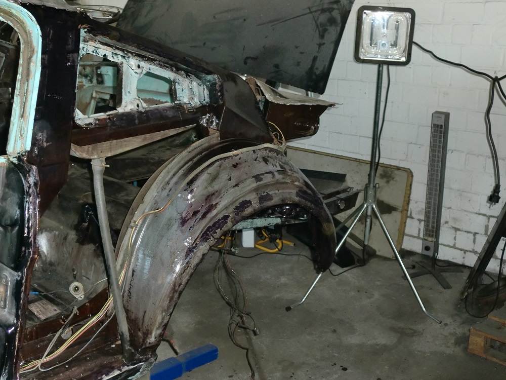

jetzt habe ich den linken Innenradlauf raus, den neuen Innenradlauf provisorisch angesetzt. 4 Std. die Seitenwand, Tür, Kotflügel , Kofferraumboden und Heckblech angepasst, die Bleche müssen alle nachgearbeitet werden, der Sitz ist was fürn A....!
Habe alle Türschaniere ersetzt. Jetzt muss ich an der rechten Seitenwand noch die Aufnahme für die Rückleuchte raustrennen, damit ich das Heckblech und die Heckschlossaufnahme provisorischen fixieren kann.
Darf garnicht daran denken, dass ich alles nochmal vor dem Schweißen abbauen muss und dann wieder Stundenlang anpassen darf.

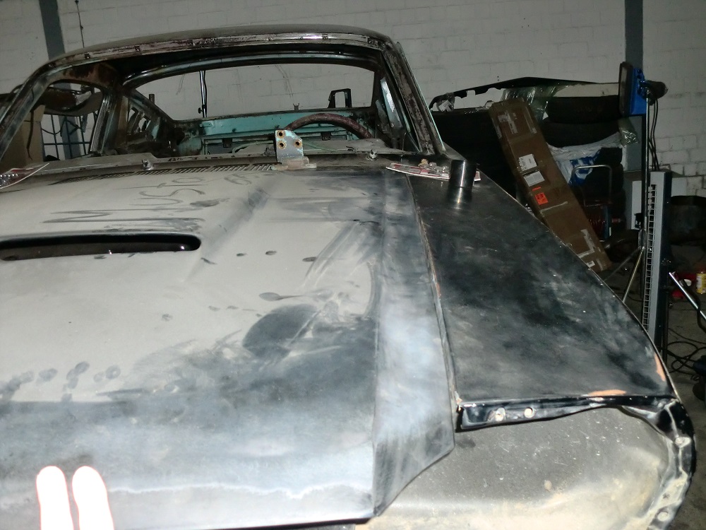

Habe am Freitag mal das Heck komplettiert um die Spaltmaße zu überprüfen, muss die Stoßstange noch mal nachjustieren, sieht aber sonst schon ganz gut aus, alles erstmal mit Blechschrauben fixiert. Wenn ich damit zufrieden bin werde ich die andere Seitenwand und den rechten Kofferraumboden raus trennen. Mein neuer Innenkotflüge hinten links passt mal ganz besch..... muss den Innenkotflügel noch etwas kürzen.
Wenn die Seitenwände und das Heck fertig ist, werde ich noch die Dachhaut ersetzten. War super gut gespachtelt, habe ja alles andere beim Kauf gesehen und wusste was auf mich zu kommt, aber da wurde ich beim Eisstrahlen Eiskalt erwischt

glaube, einer der Vorbesitzer wollte den Eintritt für Autokino sparen und hat sich hintern Zaun aufs Dach gestellt, übersät mit Beulen auf der gesamten Fläche, aber keine Hagelschlagbeulen, sondern richtige Beulen. War wirklich Erstklassig gespachtelt.
Aber so will ich nicht fahren. Fing beim Eisstrahlen vom Scheibenrahmen erst Harmlos an, aber dann!
