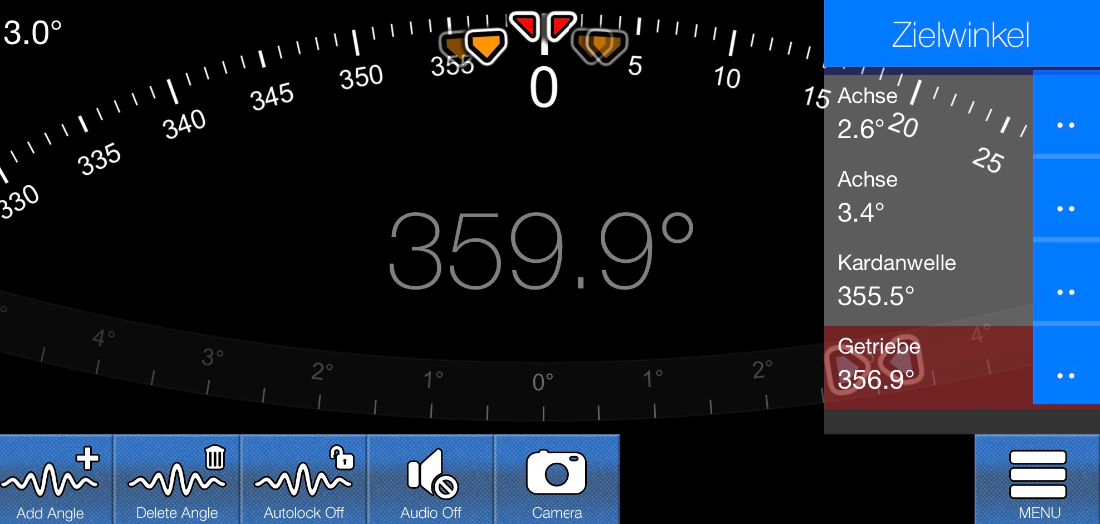

So habe noch andere bremstrommeln ausprobiert aber das brachte auch nix. Dabei ist mir aber aufgefallen dass eine Trommel 5mm weniger mit Riefen hatte. Habe eine neue gekauft wobei ich ja jetzt auch die Beläge tauschen müsste.
Vor lauter Verzweiflung heute nochmal Kardanwelle gedreht aber ohne Erfolg.
Dabei auch nochmal mit der app iLevel die Winkel gemessen.
Getriebe: -3 Grad also up
Kardanwelle: -4.5
Achse: zwischen 2,6 und 3,4 also 3 down
Der Yoke im Getriebe hat zwei Finder breit spiel zum Schaft.

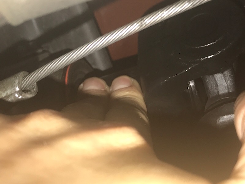

Erstaunliche "Entdeckung" zum Thema Vibrationen gestern.
Vor ca. 100km hatte ich die Kreuzgelenke ausgebaut und inspiziert.
Seither Vibes ab 80.
Also nochmal drunter geschaut. Und da seh ich, dass die Gewinder der beiden Haltebügel verschieden weit aus den Muttern rausragen.
Also ein Montagefehler von mir. Peinlich! Das Gelenk ist dadurch minimal seitlich verschoben - reicht für die vibes.
Habs jetzt in Ordung gebracht und siehe da - Pony läuft jetzt ganz ruhig !
