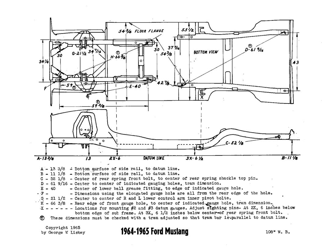

T5owner hat geschrieben:http://www.bahco-werkzeuge.de/categorie ... _1947.html
..ausreichend für 1 Tonne, das dürfte bei der Achslastverteilung reichen.
das hatte ich auch schon mal gesehen aber -> Zitat aus der Beschreibung:
"Ausziehbar von 595 bis 920 mm zwischen den Auflagemittelpunkten"
das ist doch deutlich zu kurz .... um auf zwei der vorgesehenen Auflagepunkte zu kommen...
Grüsse - Jörg
Re: (Rangier-)Wagenheber für mittiges Anheben
Verfasst: So 7. Jan 2018, 15:18
von scotty
Danke, wollte mich morgen drunterlegen und messen.
Kann ich mir ja jetzt sparen :(
Gibt´s da überhaupt was passendes?
Verfasst: So 7. Jan 2018, 15:53
von AchimSabi
ich hab jetzt auch mal gegoogelt aber kenie längeren gefunden...
Mal so als Idee:
Was wäre damit zum hießigen Schlosser zu gehen und sich ein entsprechend langes Vierkant- (sagt man da) -rohr (?) abschneiden zu lassen?
Mit zu hebender Gewichtsangabe sollten die sich in der Lage sein ein entsprechend starkes Material zu empfehlen?!
Die Bahco ist ja auch „nichts anderes“ als stabiles Vierkant, oder?
Klar, man hat keine Gummiteller, aber ein Gummipuffer zum Auflegen tuts ja auch.
Was denkt ihr?
Lg Achim
Verfasst: So 7. Jan 2018, 16:11
von Schraubaer
Das ist breit genug für alle Belange!
Reicht locker für die vorderen und hinteren Rahmenträger!
Verfasst: So 7. Jan 2018, 16:30
von AchimSabi
:oops:
Nehme dann meinen Stuß zurück :lol:
Danke für die Graphik, Heiner! Der Blick ins Shop Manual hätt‘s gebracht ;)
Lg Achim
Verfasst: So 7. Jan 2018, 18:30
von joeli
upps - stimmt - danke für die info!
was lerne ich daraus - das nächste mal erst messen - dann posten...
Grüsse - Jörg

So liebe Wagenheber-Freunde,
habe den 3t-Rangier-Wagenheber von Bahco im Internet für 199 € geschossen. Dazu noch die Traverse und 4 Böcke...
Passt auch alles wunderbar, aber bevor ich mir den Rahmen verziehe noch eine kurze frage, ob das die Richtigen Punkte zum anheben sind.
Müssten die angegebenen Flächen von der ersten Seite dieses Posts sein...
Jetzt brauche ich nur noch zwei gute Keile, damit mir der Wagen nach hinten nicht abhaut.
