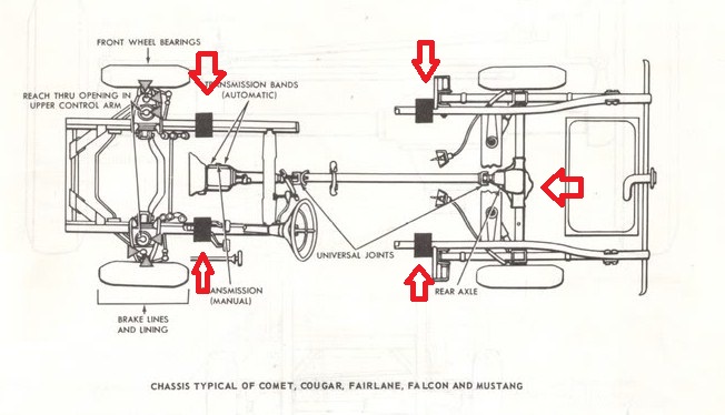

Die Aufnahmepunkte würden mich in diesem Zuge natürlich auch interessieren ;)
Hat hier jemand ein Bild, wo man mittig und dann seitlich ansetzten / aufbocken sollte?

Mein bisher bester Heber ist ein BAHCO, wirst aber mit 200 Öcken nicht auskommen.
Komm nicht auf die Idee den Wagen an der Quertraverse unter dem Kühler anzuheben!

Heiner's Post sollte ausführlich genug sein. :!:
Eine stabile Quertraverse vorne gibt's erst ab Baujahr 1971. Alles was beim 67er vorne quer verbindet, nimmt durch Anheben nachhaltig Schaden. ;)

Hier wurde schon öfters der "Front Crossmember" empfohlen.

scotty hat geschrieben:Hier wurde schon öfters der "Front Crossmember" empfohlen.
Wenn der Motor draussen ist, okay!

Hab das jetzt schon ein paar mal mit Motor gemacht und auch bei anderen Mustangs von 66-68 so gesehen.
Außer der Gefahr das er mir da runter rutscht, was kann ich mir da am Mustang kaputtmachen?

Bezüglich des Anhebens vom Pony wurde HIER und HIER geschrieben das es KEIN Problem sei am Crossmember an zu setzen. :shock:
Somit habe ich mein Pony auch schon an die 10 mal vorne so angehoben. :(
