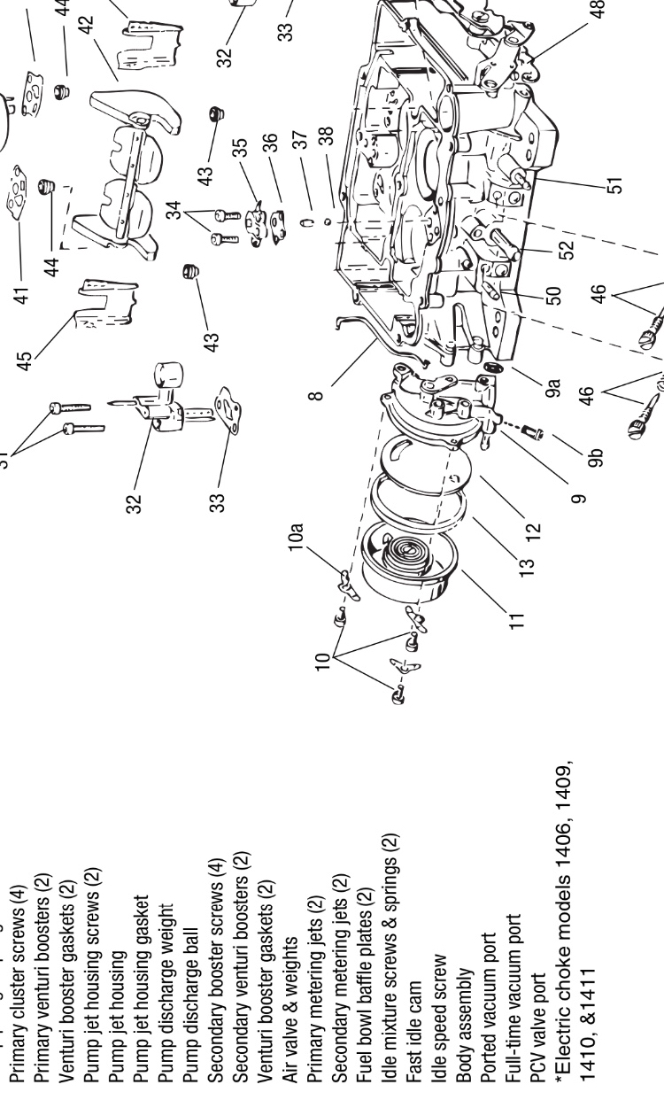

Da ist ja nur die Nadel, die Düse und die Feder. Alles ist da ok. Wenn, dann können es ja nur die Düsen/Ventile oder wie man die nennt sein, die den Spritfluss am Schwimmer freigeben oder stoppen sein. Sah zwar auch alles gut aus, aber das ja das Einzige, was den Wagen absaufen lassen kann, richtig?

Was hatches mt der Kugel und dem Gewicht auf sich? Nr 37/38. die hab ich nicht gecheckt ob da was hängt.

Position 27 überprüfen...

27 hab ich beidseitig überprüft und konnte nix besonderes feststellen. Sind aber Teile, die im Überholkit mit drin sind. Könnte also verschlissen sein. Sollte da was sein, würde es das versoffene Laufen erklären. Mir ist halt nur die Kugel und das Gewicht noch nicht kar. Was passiert, wenn es da hängt und wofür sind sie überhaupt?

Ist der sog. Pump Discharge Ball. Er ist Teil des Pumpensystems für die Beschleunigerpumpe.
Hat eigentlich nichts mit dem Leerlauf zu tun.
