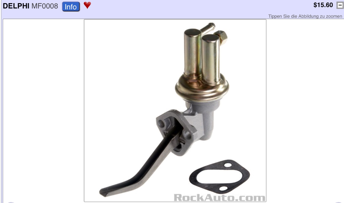

Hab mal ne Pumpe und Filter rausgesucht....wäre das die richtigen Komponeneten :?:
Was geräumigste Dir nicht klar? Wie man die mechanische Pumpe anschließt?
Der Pumphebel wird in den Motor geschoben und dann mit 2 Schrauben.gesichert.
Die Pumpe gibts aber auch für nen Bruchteil zu kaufen.

Z.b. hier...

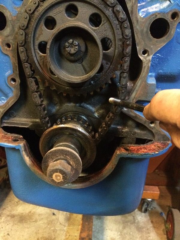

Die Pumpe sitzt seitlich am Timingcover und greift mit dem Pumpenarm an einen Exzenter auf dem Steuerkettenrad
So sieht die quasi Öffnung aus:
Fragt sich wie die Öffnung bei Dir verschlossen ist und hoffentlich hast Du den Exzenter auch drauf!!! Das musst Du unbedingt prüfen.

Falls Du den Exzenter nicht dran hast, dann würde ich den montieren - das Teil kostet weinige Euros.
Allerdings muss die Wapu und das Timing Cover runter

@ Altenator....Hab jetzt mal den Deckel geöffnet und versucht mit Handy ein paar Bilder gemacht....besser gings leider nicht. Sieht für mich aus wie der von dir erwähnte Exzender , oder?

Ja, der Exzenter ist bei Dir vorhanden...Und eine Menge Ölkohle drauf...

Ja, kannst die Pumpe dort anschließen, aber unter uns: gut schaut das Innenleben nicht aus. :shock:
