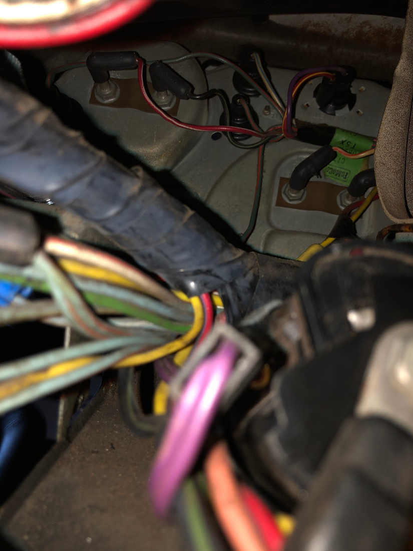

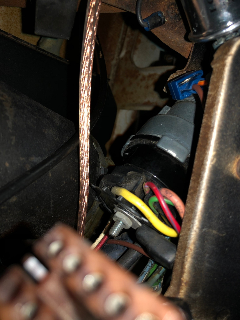

Re: Elektrik-Problem Blinker
Guten Morgen zusammen,
hatte gestern Abend wieder Zeit zum Suchen...
Habe versucht das Zündschloss auszubauen. Der Bajonett-Verschluss vorne (mit den drei Kerben) ging sehr einfach mit einem Plastikkeil aufzudrehen. Danach war das komplette Zündschloss schon locker
Konnte es aber weder nach vorne noch nach hinten ausbauen.
Hab alle Stecker festgedrückt und vorsichtig an den Kabeln gewackelt. (unten noch Bilder vom Zustand der Anschlüsse / besser komm ich da nicht ran, da es sich nicht ausbauen lässt).
Es war ein Stecker vom Gefühl her locke und ich dacht, probier den Blinker einfach nochmal aus...
Tatsächlich geht wieder alles...
Danke nochmal für eure Zeit und alle Tipps!
Das schlimmste fand ich, war das Grant-Lenkrad wieder zusammenzubauen
vor allem diese Hupen-Konstruktion ist anstrengend...
Sebi
