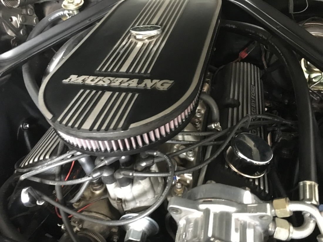

so sieht der Öldeckel auf der Fahrerseite von Innen aus
Vom Öldeckel Fahrerseite läuft bei mir kein Schlauch zum Luftfilter
Muss ich hier etwas nachrüsten - oder funktioniert dies so mit den Komponenten?
danke im vorraus & Grüße
Gruß Frank

Ist funktional für ein PCV-System. Hängt aber von dem Grad eines Blowbys ab, ob der Motor Dir die Hütte nicht doch vollmockert.

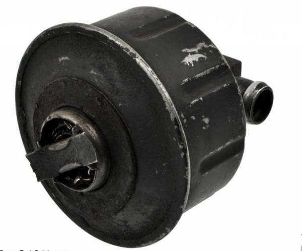

Die Original-Öleinfüll-Kappe von 1968 hat ein Draht-Gitter-Knäuel innen, habs aus Interesse damals auch mal "geknackt".
Meine sah auch ungefähr so aus.
Ich hab es vorher auch öfter mit Petroleum ausgespült (so stehts auch in den Shoptips Werkstatt-Empfehlungen von 1968). Deine Kappe hat ggf. einen integrierten anderen Filter, leuchte mal in die Ansauglöcher. Sieht nach Aftermarket aus.
Macht schon mal Sinn, so nach X Jahren die Kappe zu reinigen oder auszutauschen ...allerdings ist Deine ja für den umgekehrten Weg offenbar konstruktiv mit der Blechlasche besser konstruiert, so daß da weniger im oberen Teil hängenbleibt.
