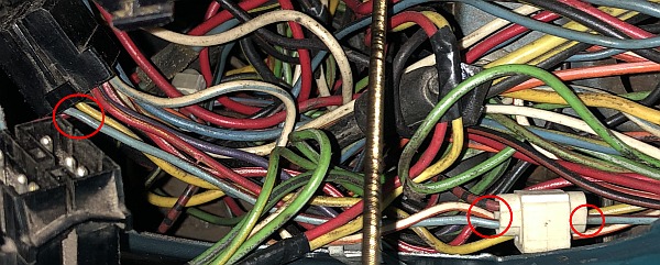

So, ich hab jetzt mal ergründet, warum der Dimmer nicht die Instrumentenbeleuchtung dimmt. Und den blau/roten Draht vom Schalter-Ausgang verfolgt. Nicht erschrecken, alles sehr übersichtlich :o
Ich finde sowas spannender als einen schwarzen Kabelbaum nicht analysieren zu können....
Ich hab ja gesagt, der Vorbesitzer hat 1984 wohl ein bißchen Probleme gehabt und div. improvisiert. War ein Lackiermeister, kein Elektriker.
Immerhin hat es seitdem gehalten...aber ich glaube ich habe das Problem erstmal eingekreist bei dem weißen Verbinder, oder?:-)
Wie sagt Michael immer, was funktioniert, soll man so lassen?
Ich glaube, da muß ich nochmal ran..
