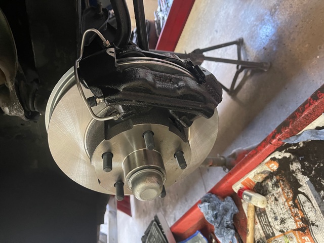

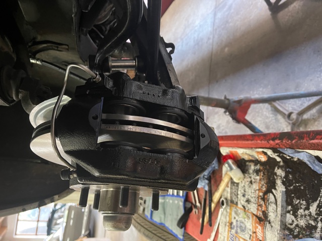

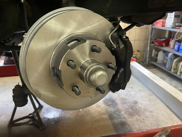

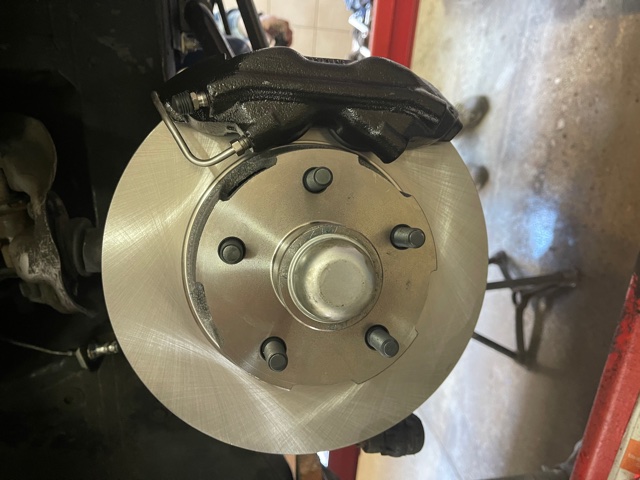

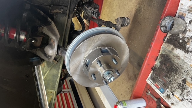

...so, jetzt ist der Umbau erledigt :D und ich kann es nur empfehlen. Jetzt verzögert das Pony wie ein modernes Auto.
Allerdings war der Umbau nicht ganz einfach :oops:
Auf der Fahrerseite musste ich den Bremssattel anpassen (2mm feilen, da nicht ganz mittig).
Sonst hat alles wirklich gut gepasst, sogar mit den 14“ Felgen noch genügend Platz für die Bremsen.
Das Druckregelventil musste ich nicht einbauen, die vorderen Scheibenbremsen blockieren vor den hinteren Trommeln.
Hier noch ein paar Bilder:
