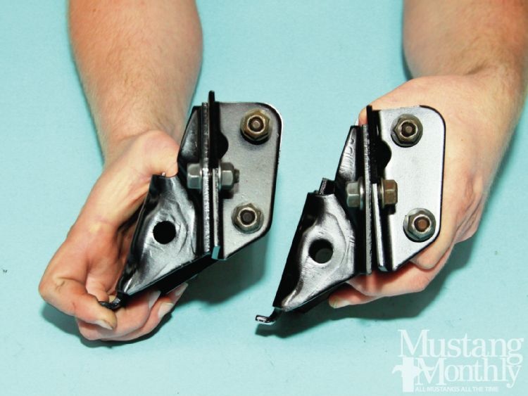

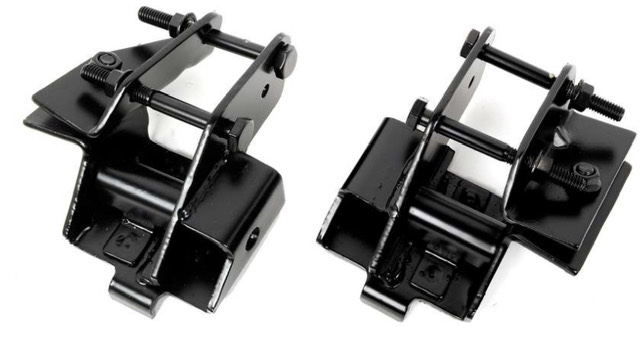

Sind das diese hier?
Und die passen beim 67 ohne Anpassung?
Vektorauge
Beiträge: 122
Registriert: Mi 17. Feb 2016, 11:53
Fuhrpark: 68 Cougar
Re: Lüftergehäuse und Kühlwasserschlauch
Beitrag von Vektorauge »
Ja, richtig. Die Dinger sind gemeint. Ob das jetzt die richtige Ausführung ist, kann ich aus der Perspektive nicht erkennen. Die vom 68er Hardtop/Fastback mit 289/302 sollten aber bei dir passen. Soweit ich weiß, ist das auch Plug & Play. Falls du Originalteile willst, gibt es bei WCCC gebrauchte zu kaufen.
Nochmal kurz zur Erklärung: Schau dir die Position der oberen Schraube an. Du hast den rechten Halter. Wenn du stattdessen den linken verbaust, dann kippt die ganze Sache ein Wenig gegen den Uhrzeigersinn über die untere Schraube. Dann sollten Lager und Halter aufeinander liegen.

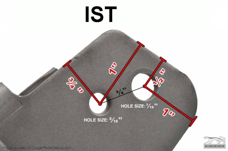

Du kannst in deine alten Motorhalter auch einfach 2 neue Löcher bohren, dann brauchst du keine neuen kaufen.

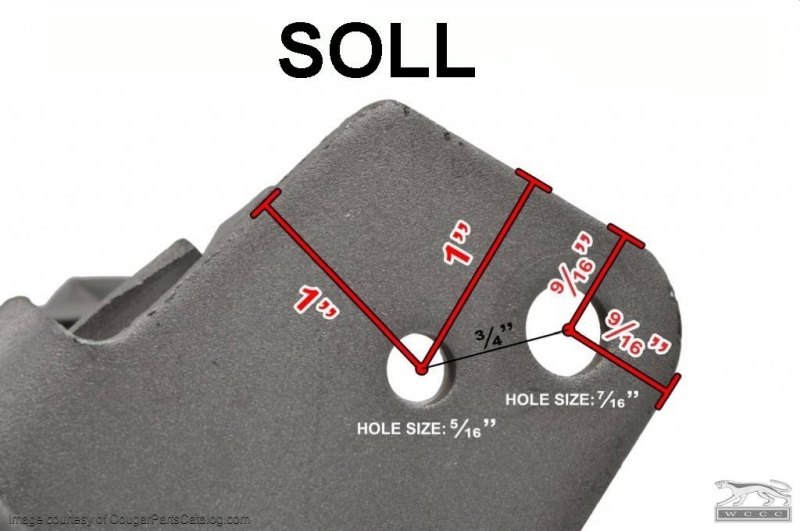

Gibts sonst eine Schablone mit den Bohrungen der verschiedenen Halter, damit ich vorher mal schauen kann und nicht wieder stundenlang rumprobiere?
Beiträge: 3557
Wurde sogar in diesen Thread gepostet.

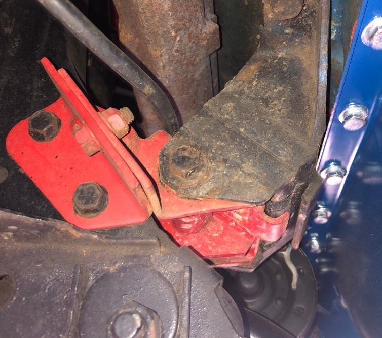

Bei meinem '68er Convertible (ehemals 302er Motor) sind die Motorlager auch fällig. Und siehe da: Karosserieseitig der gleiche Shyce wie bei allen '67ern, hier einigermaßen zu erkennen:
DukeLC4 hat geschrieben: Du kannst in deine alten Motorhalter auch einfach 2 neue Löcher bohren, dann brauchst du keine neuen kaufen.
Zumindest in der Theorie bleibt da wenig bis kein Fleisch zwischen den Löchern.
Hast du ein Bild von einem nachgebohrten Halter?
