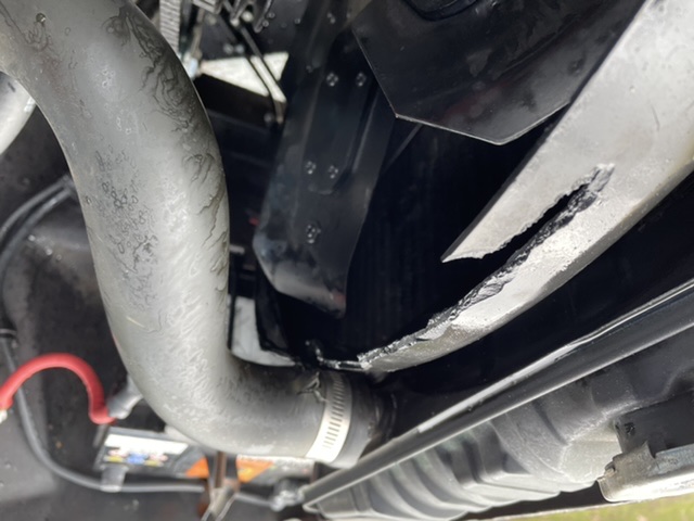

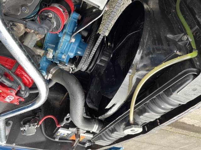

ich bin heute mit dem gelben Abschlepper nach Hause gekommen :(
Irgendwie hat es das Lüftergehäuse zerschossen und die Teile hiervon haben den Kühlerschlauch aufgeschlitzt...
Habt ihr da eine Empfehlung für den Schlauch oder ist die Qualität überall gleich? Bei Rockauto kostet der Schlauch ein paar Dollar. Das Lüftergehäuse habe ich dort nicht gefunden. In den gängingen Online-Stores in Deutschland gibt es zwei Varianen (schmaler und breiter Kühler). Ich muss mal messen, welchen ich habe. Welcher ist original? Es gibt wohl 514mm und 614mm
Jemand sonst eine Idee, was da passiert sein könnte? Ich denke, dass ein Stein in den Lüfter geflogen ist und der das Gehäuse zerschossen hat...

Prüfe mal deine Motorlager. Könnte sein das dein Motor unter Last kippt.

Ja da ist mit ziemlicher Sicherheit das linke Motorlager defekt.

Ich habe auch kurz ordentlich Gas gegeben und dann hat es geknallt...
Wie prüfe ich das am besten? Wie viel darf sich der Motor denn bewegen?
Und viel wichtiger: wie wechselt man am besten die Lager? Ich befürchte, dass die auch noch original sind...

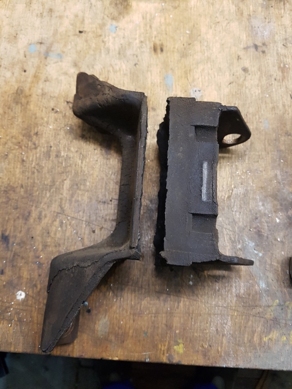

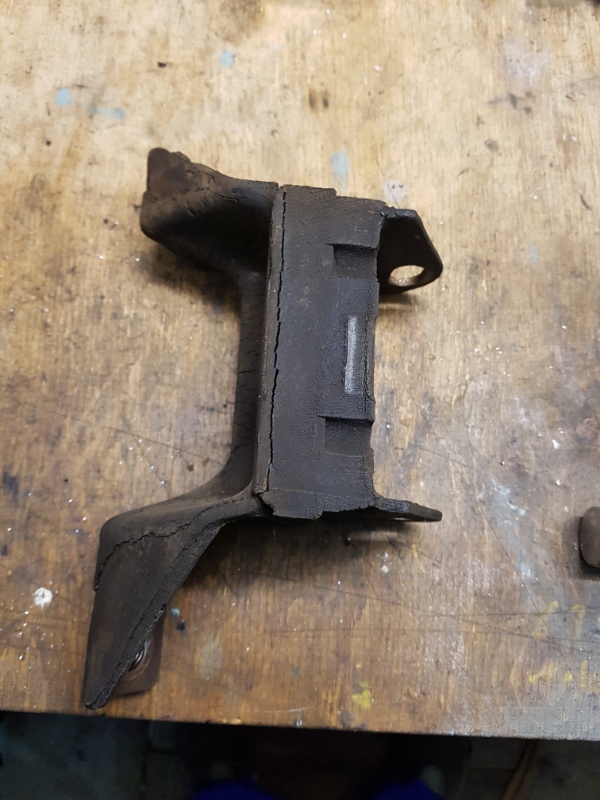

Ganz klar Motorlager Fahrerseite, bin genau deshalb auch schon auf dem Abschlepper heimgefahren. Ja geht auch so mit einem Wagenheber.

Ja, das geht beim Mustang sehr gut. Stück Holz unter die Ölwanne und den Motor mit dem Wagenheber ein Stück anheben.
Dann kannst du die Lager gut tauschen:

hab auch schon 2 Stück verschlissen.
Jetzt mit Stahlseil eine "Sicherung" gebaut, damit bei gerissenem Lager der Motor nicht hoch springt.
