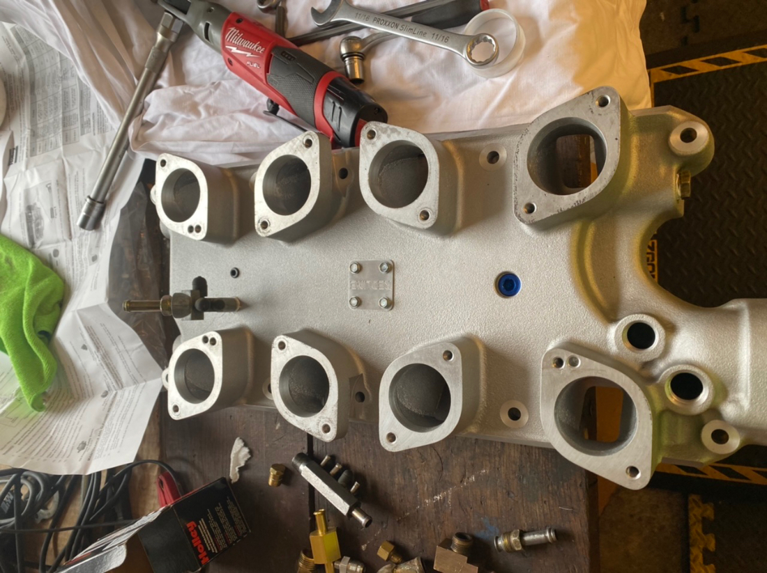

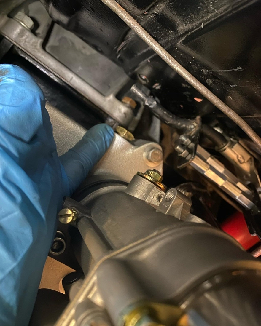

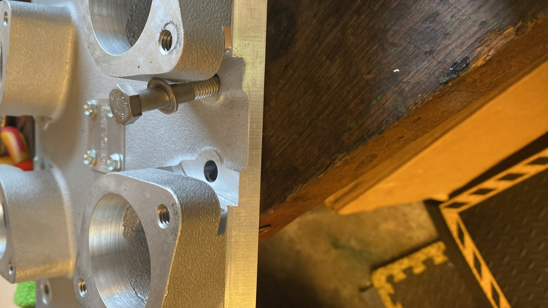

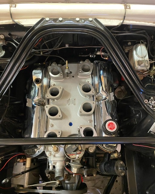

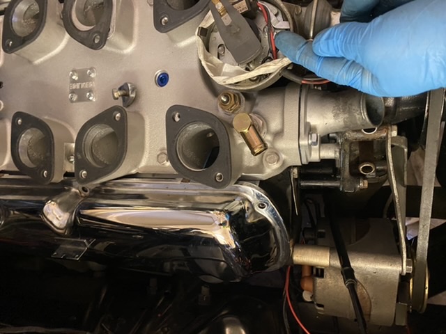

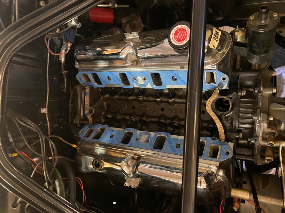

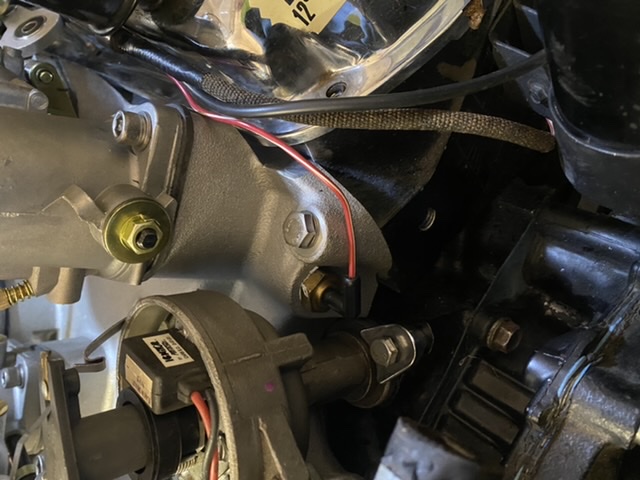

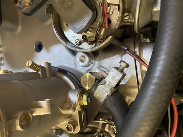

Es geht langsam aber sicher weiter. Das einzige was beim spinneneinbau störend war, ist die Tatsache dass ich 4 stehbolzen montieren musste bei den mittleren schrauben. Sonst ist der Motor wieder zu.

Da musst Du die Stehbolzen aber genau ausmessen und beim Auflegen der Brücke schon die Muttern ansetzen wenn die Brücke noch ca. 1 cm in der Luft ist, oder bekommst Du die Muttern so drauf? Sieht nach kleiner Herausforderungen aus. :mrgreen:
Beiträge: 5836
Re: 1965 Mercury Cyclone Redesign
Grussi67 hat geschrieben::mrgreen: Abudi,
Mach Bitte Bitte ein Video wenn Du das Biest anschmeißt! Bitte!!!

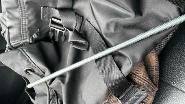

die Stehbolzen / Gewindestangen habe ich 6 cm gemacht und reingeschraubt bevor ich die Brücke draufgesetzt habe. die Muttern habe ich dann draufgefummelt konnte aber kein drehmomentschlüssel ansetzten. also alle anderen mit 16ft/lbs angezogen und die mittleren 4 so gut es ging angezogen....das ist die einzige Fehlkonstruktion bei der spinne!
ich bin mit keinen Maulschlüssel draufgekommen. hinten war zu wenig platz.

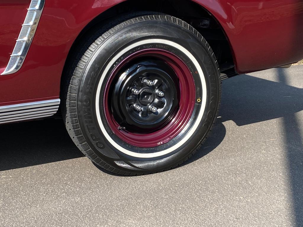

mach doch die Felgen zweifarbig , der äussere Kranz in weiß und das Felgenbett in Orange ähnlich wie ich sie bei mir gemacht habe...
lackierte Stahlfelgen

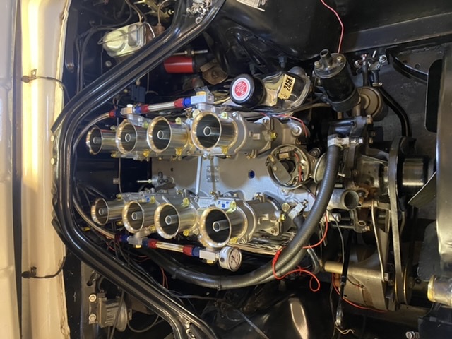

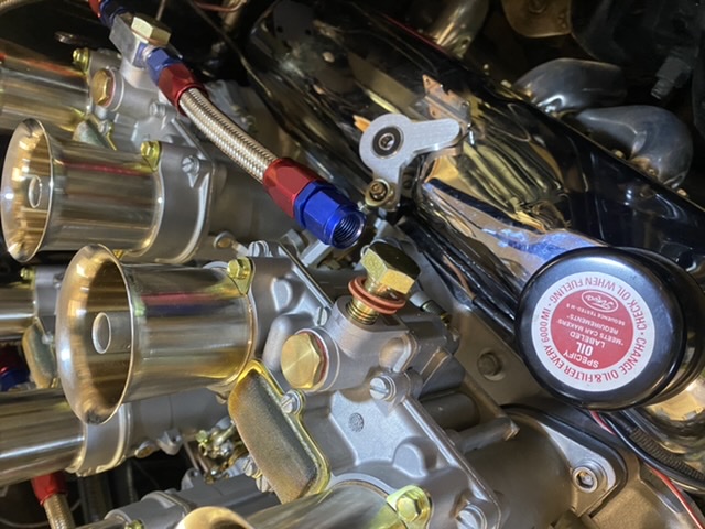

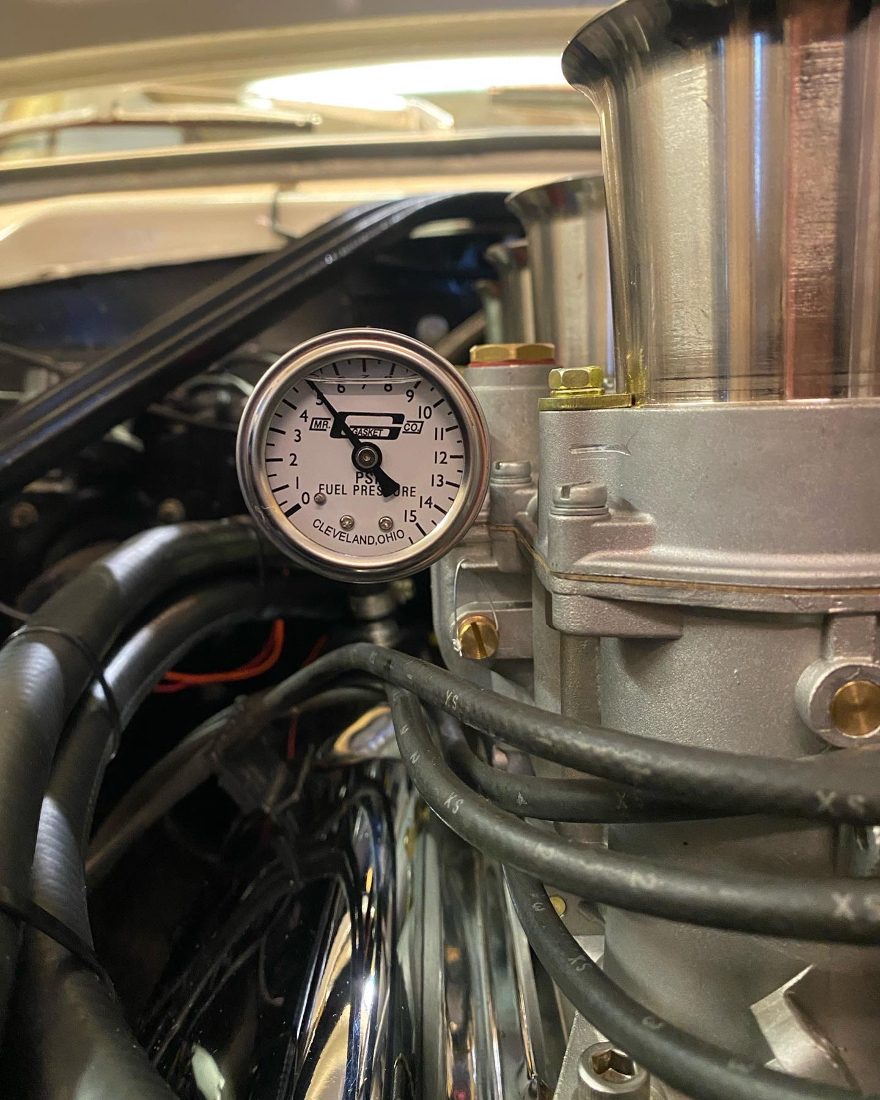

Beiträge: 5836

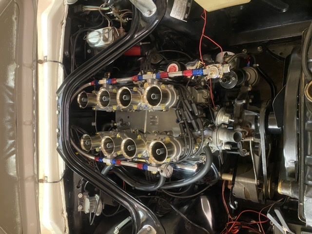

Hi leute

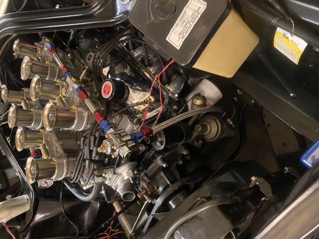

Heute habe ich alles fertig angeschlossen. Leider fehlt mir noch ein teil um das gaspedal am vergasergestänge anzuhängen. Das sollte demnächst kommen. Motgen will ich mal schauen ob die vergaser und die zuleitungen dicht sind.
Hier ein paar eindrücke vom heutigen Tag.
Beiträge: 5836

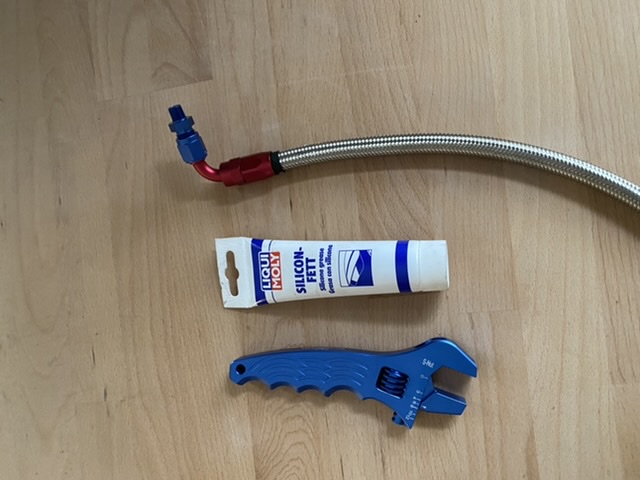

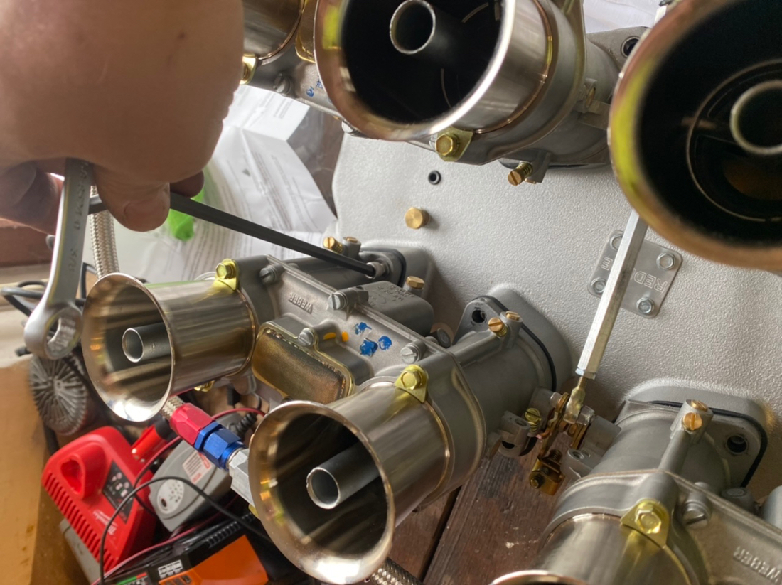

Es ist alles recht eng aber es geht sich alles aus. Also das set kann ich nur empfehlen…falls man das Geld ausgeben will.
Beiträge: 5836
Soweit fertig nur starten kann ich noch nicht weil meine gaspedalbetätigung noch nicht ausgereift ist.
Beiträge: 5836
Ach ja den hinteren Anschluss der spinne sollte man schließen bevor man Wasser einfüllt…sonst wirds nass
