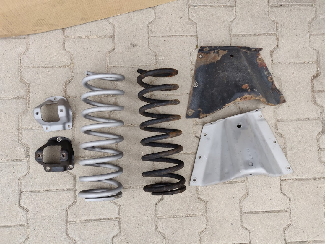

Obere Querlenker, Federauflagen, Federdom, Shelby Drop

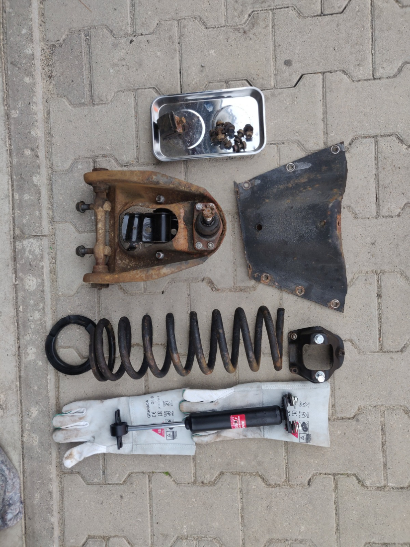

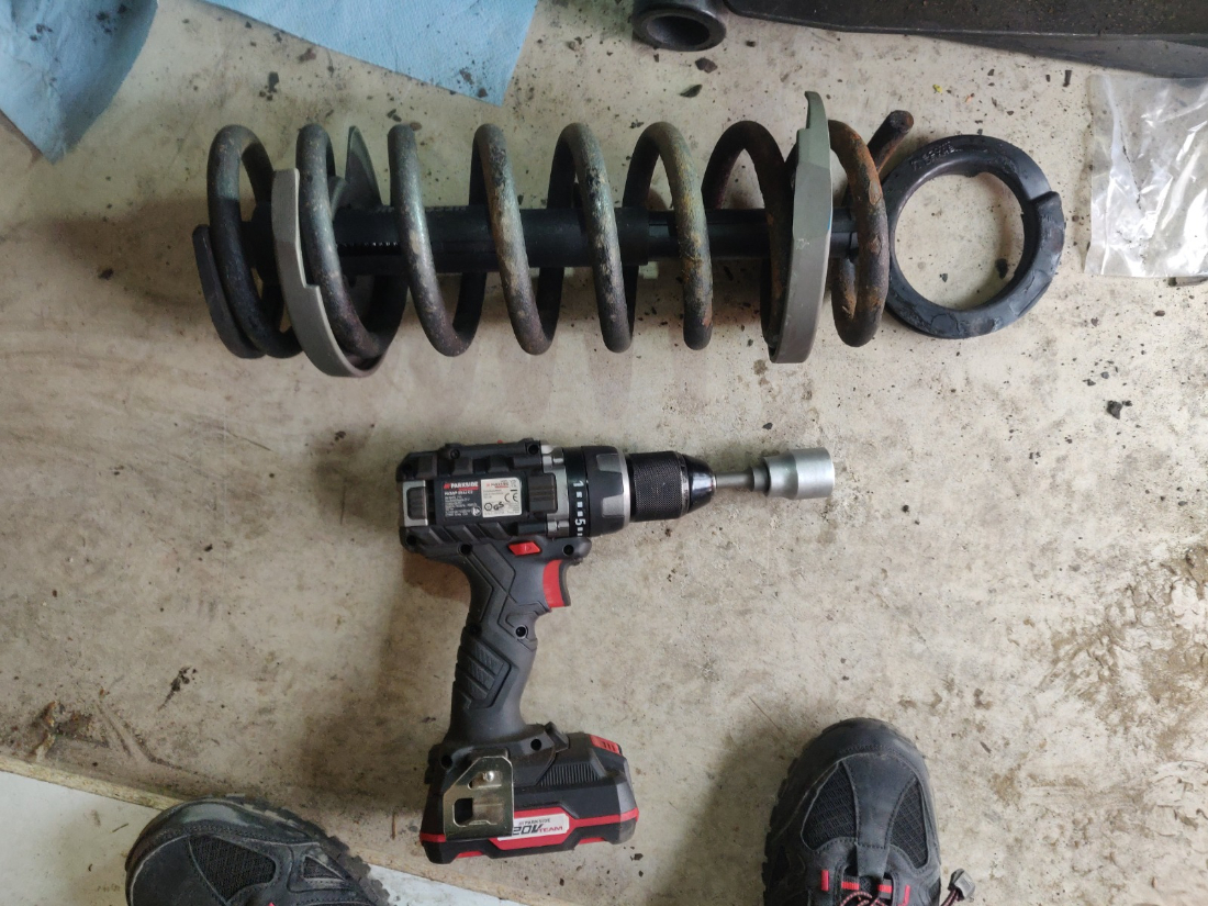

Weiter gehts im Programm: Auf Grund von deutlichem Spiel und fehlenden Schmiernippeln in den oberen Querlenkern sollen diese getauscht werden. Auf den Federwippen fehlen die Gummistücke, außerdem finde ich geben diese viel Biegemoment auf die Stoßdämpfer.
Der Ausbau ging gut vonstatten. Als Federspanner verwende ich den Hesselink FS-3800, wurde hier ja öfter empfohlen. Alles lief gut bis es noch holprig wurde. Die rechte Domverstärkung wurde beim gepfuschten Tausch meines Batterie-Stehbleches mitverschweißt. Das Blech zu Tauschen steht für den Winter an. Das Gute an schlechten MIG Nähten ist das Sie schnell brechen, daher war mit etwas Nachdruck die Verstärkung fix draußen, danach auch die Federn und oberen Querlenker.
Insgesamt ist hier noch viel schlechter gearbeitet worden als gehofft. Die alte Stehwand wurde wohl damals mit der Blechschere rausgetrennt und die neuen nur draufgesetzt und hier und da überlappend verschweißt. Es gibt nichtmal eine Verschraubung der Kotflügel am Stehblech. Am Federdom ist nur geschraubt nicht geschweißt. Das muss definitiv neu, es juckt aber zu sehr in den Fingern zu Fahren, daher werde ich den Vorderwagen im Herbst/Winter zerlegen und aufarbeiten.
Unten in den Federdömen waren mindestens 2cm hoch der Dreck, nur echt mit ein zwei Shims und einer Mutter im Dreck. Aus Angst hier verborgenen Rost zu finden wurde alles gesäubert, außerdem soll der innere Teil der Federdöme noch lackiert werden. Wie immer hatte ich mit Rost Glück, hier hat es nicht gegammelt.
Der Plan nach dem Ausbau lautet daher:

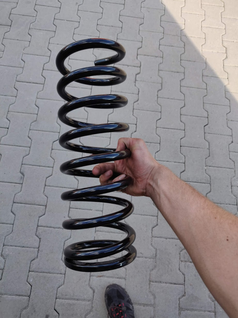

Neu: Obere Querlenker (Dynacorn), HD-Federwippen (Scott Drake), Federisolatoren, Anschlagdämpfer an der Domverstärkung
Aufarbeiten: Fahrwerksfedern pulvern, Dämpferbefestigung oben, Federdome innen säubern, dichten und lackieren, Domverstärkung aufarbeiten
Grüße Carl

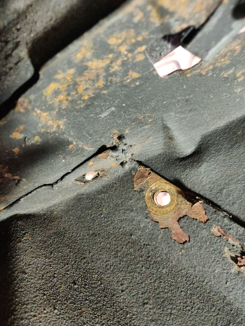

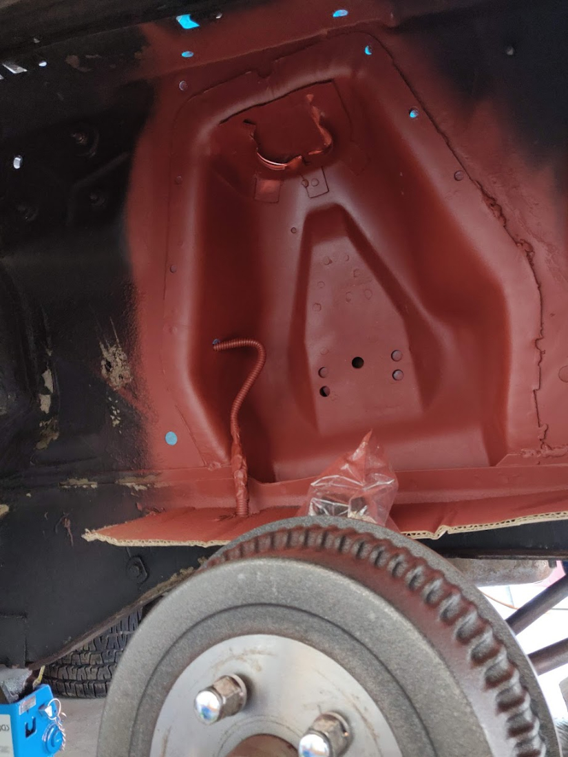

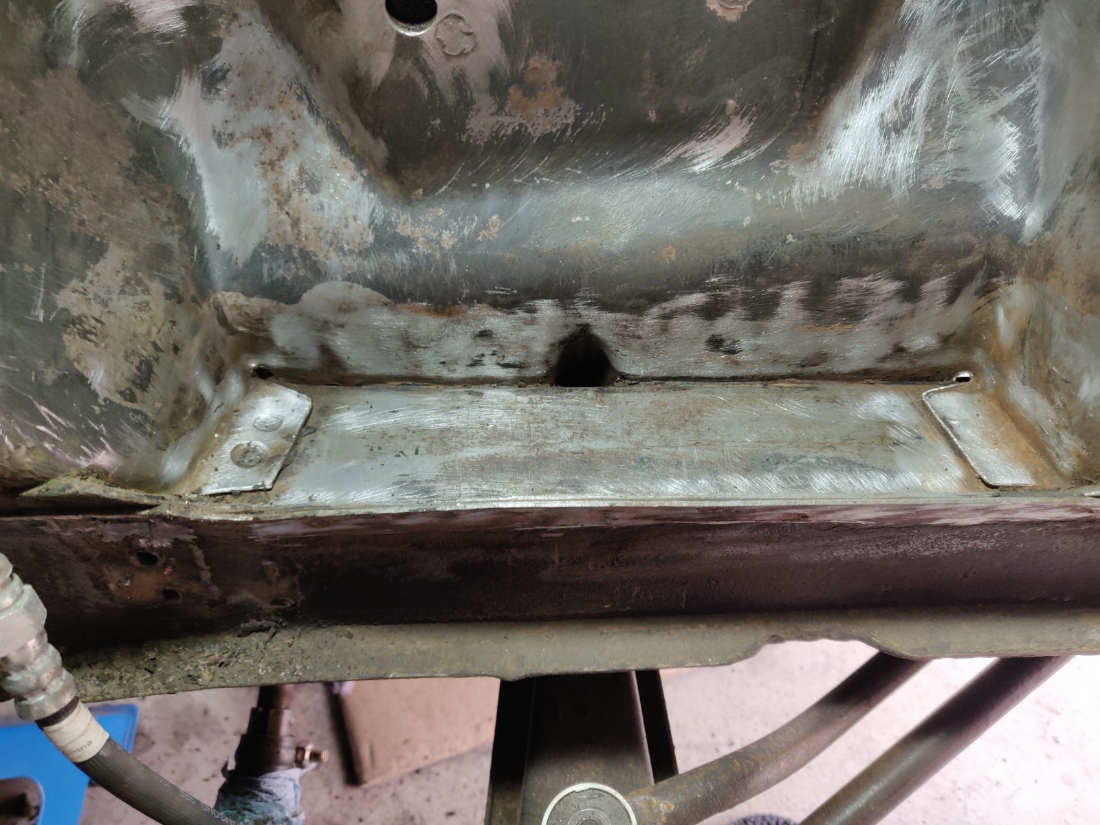

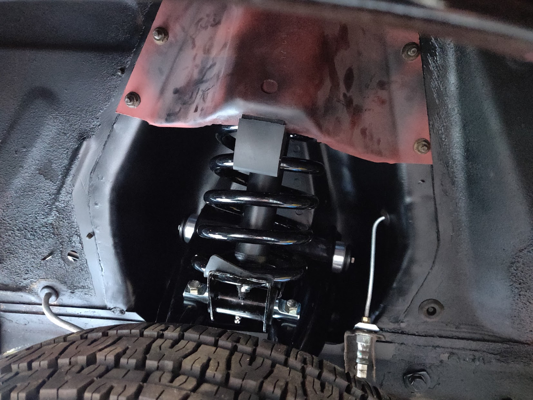

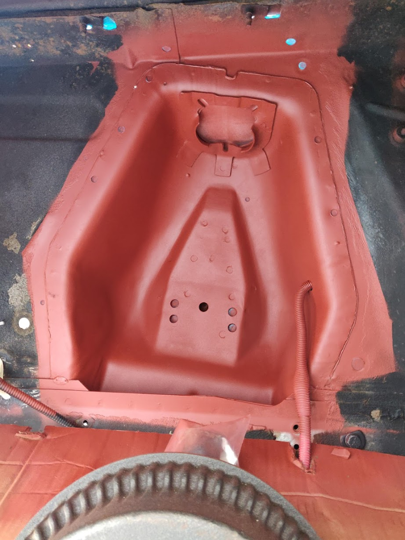

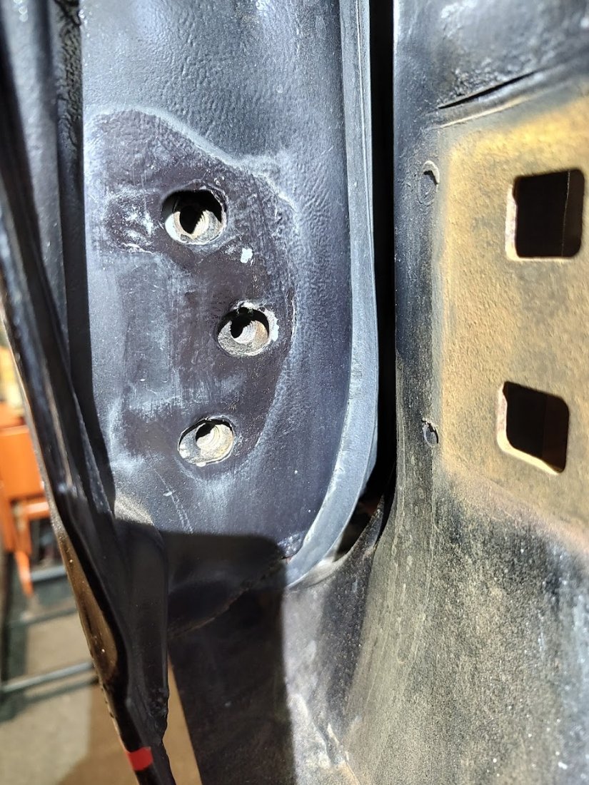

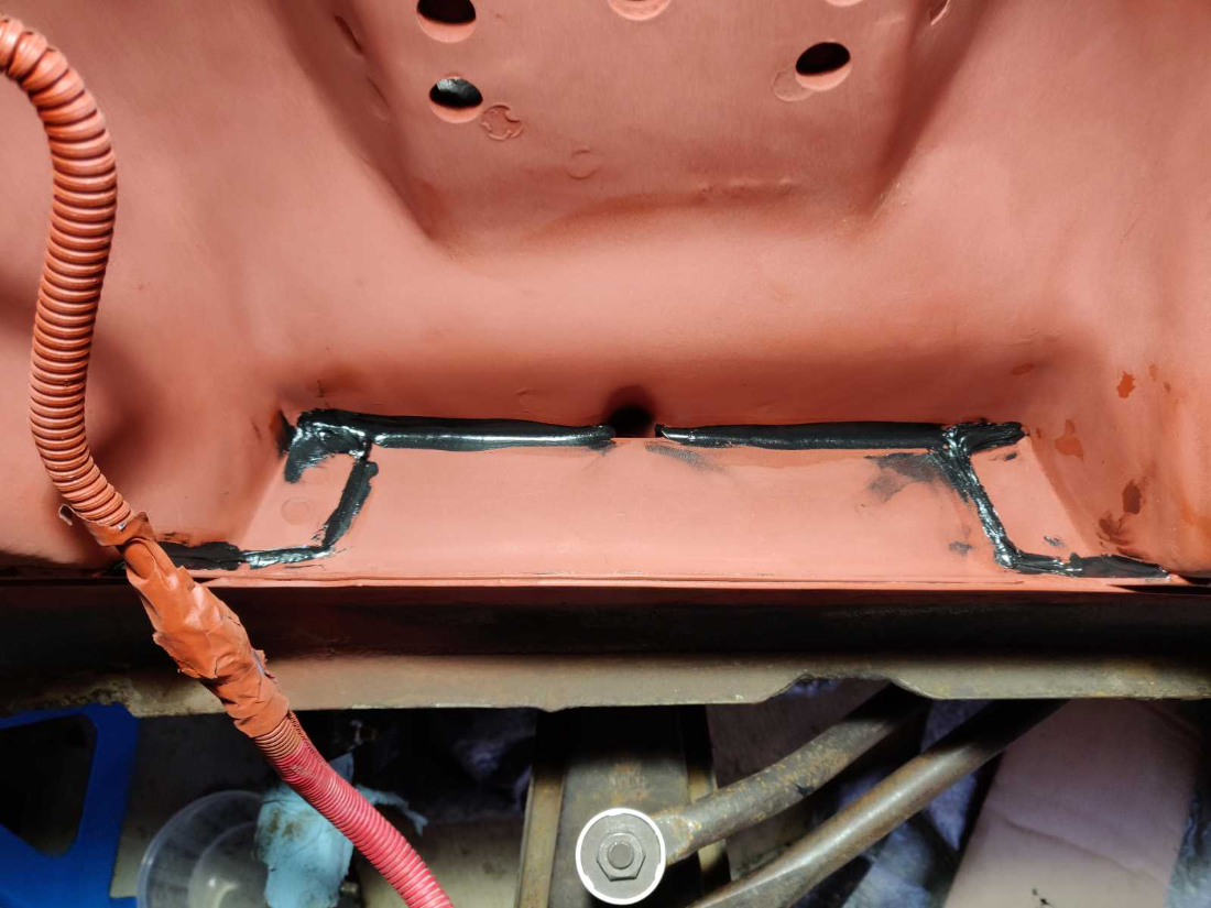

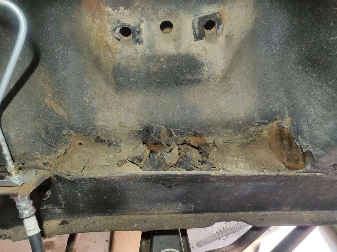

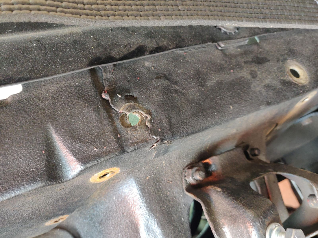

Die Federdöme wollte ich innen unbedingt “fertig” machen, Idee war falls ich mal für die Lackierung vom Vorderwagen ein rollendes Chassis brauche die Döme innen schon gut sind und ich die Vorderachse dran lassen kann. Ob das Sinn macht? Keine Ahnung :) Schlechter wird wohl nicht davon.
Nachdem der Shelby Drop gebohrt war wurde in mühevoller Arbeit habe ich die Federdöme innen von Dreck, Unterbodenschutz und Öl befreit. Diese sind bisher 2K EP-Grundiert und sollen noch 2K EP-matt schwarz lackiert werden. Im Baumarkt gabs 2K-EP Dosen der Peter Kawasny Gruppe. Das Sprühbild ließ etwas zu wünschen übrig, auch war die Dose sehr sensibel was Orientierung angeht. Die Deckkraft und das Lackbild gefallen mir gut. Ich hätte wohl noch besser abkleben sollen, jedoch Minute im Radkasten bei 30° ist jedoch eine Qual. Die Grundierung hat sich nach dem aushärten wie 80er Schleifpapier angefühlt, nachdem ich diese aber angeschliffen habe war ich zufrieden und konnte mit der Nahtabdichtung starten.
Frage:
Ist mein Vorgehen wie ich abgedichtet habe sinnvoll? Noch kann es wieder rauskratzen. Ich plane keine Regenfahrten, möchte aber auch im Zweifelsfall kein Wasser in der Falz am Rahmen, aber auch kein Teich im Federdom. Nach dem Grundieren habe ich die Blechnähte mit Korroflex abdichten, den Ablauf freilassen. Decklack würde ich nächstes Wochenende aufbringen, ggf. die Dichtmasse vorher noch etwas verschleifen.
Zu den weiteren Teilen: Da mich die Originalteile-Erhaltung nach den vielen tollen Beiträgen hier in der Resto Ecke gepackt hat geht erstmal ans aufarbeiten. Alle Teile wurden Glasperlen- oder Glasbruchgestrahlt. Die Fahrwerksfedern habe ich pulvern lassen.

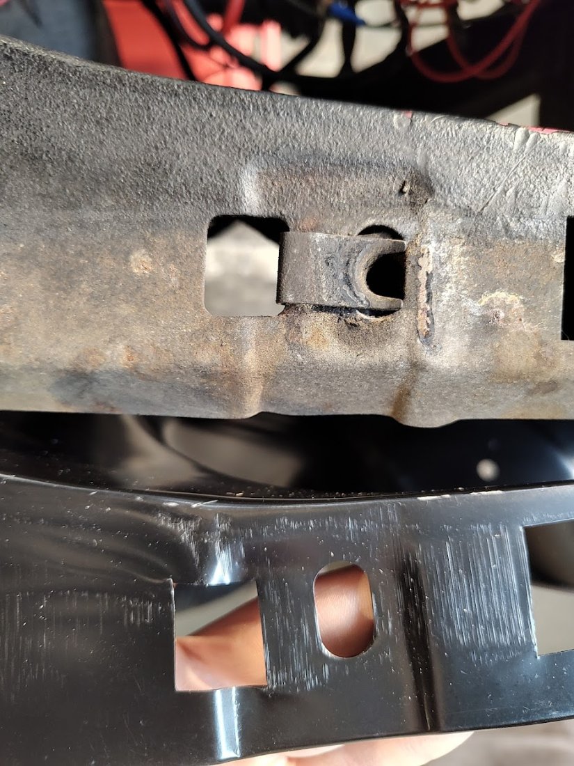

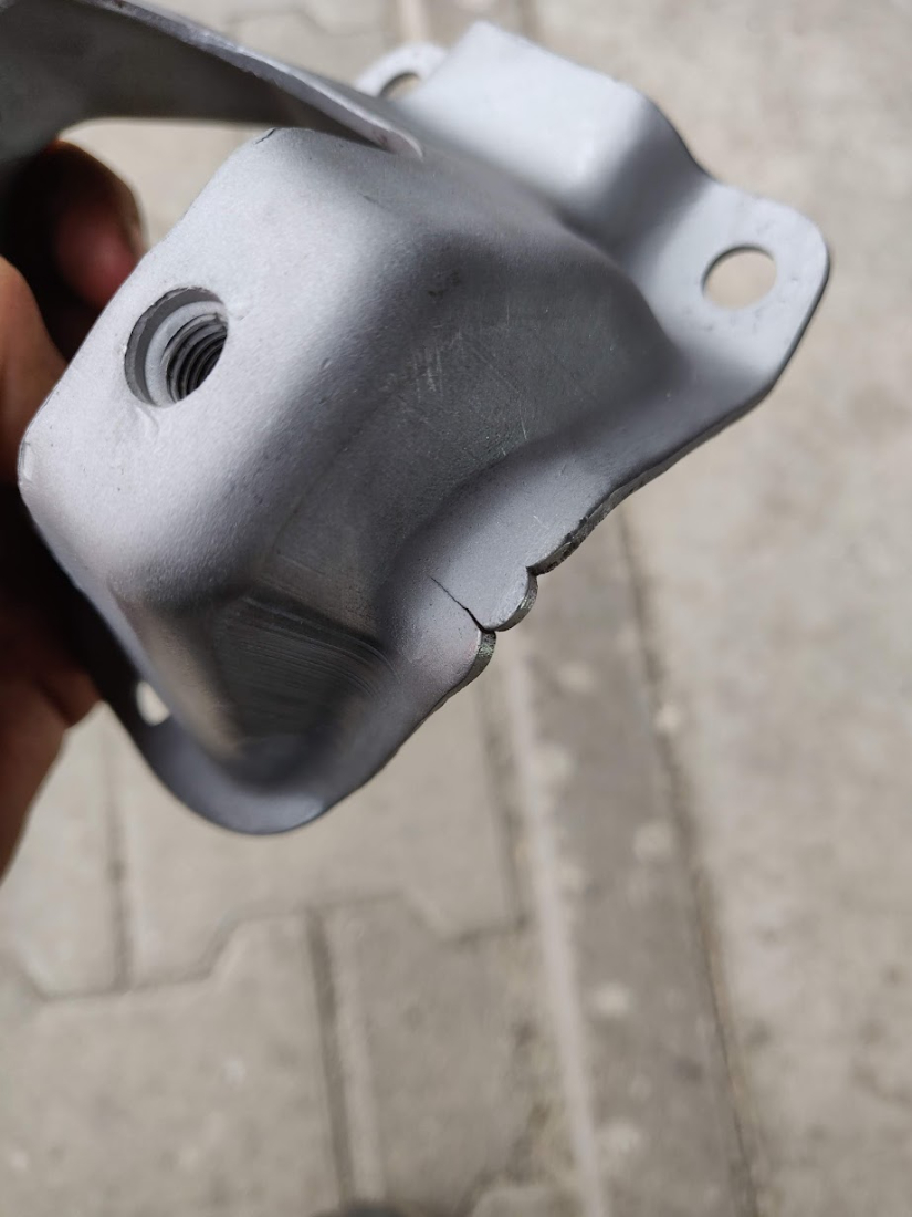

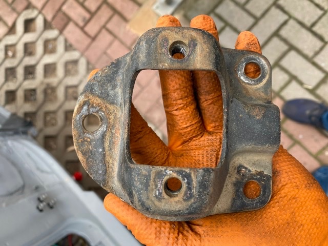

Frage:
Sind die Stoßdämpferaufnahmen Original oder billige RePro? Ich finde keine Stanzungen oder FoMoCo Logos, die Risse gehen durchs Metall, außerdem sind viele Spuren vom Tiefziehen der Teile sichtbar. Ist die Qualität der gängigen RePros besser?
IMG_20220617_183053 (1).jpg (381.97 KiB) 10872 mal betrachtet
Zuletzt möchte ich mich nochmal für die bisherigen Tipps im Forum bedanken, außerdem bei Patrick und stang-parts. Lieferung war schnell, Fragen wurden per Mail beantwortet und ich habe zwischen 5 bis 50% gegenüber den bisher bekannten Shops gespart! Top!

Hier mal ein Foto von meiner Abdeckung.
Ich bin mir ziemlich sicher, dass meine original ist und hat auch keine Prägung oder sonstiges. Das Blech ist 3,2mm stark.

danke für die Info, werde mal die Blechstärke bei mir messen. Denke langfristig müsste ich die Stoßdämpferhalter wegen den Rissen tauschen, bei dir sieht man auch keine Kerben am Rand.

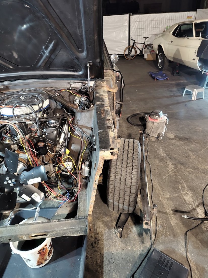

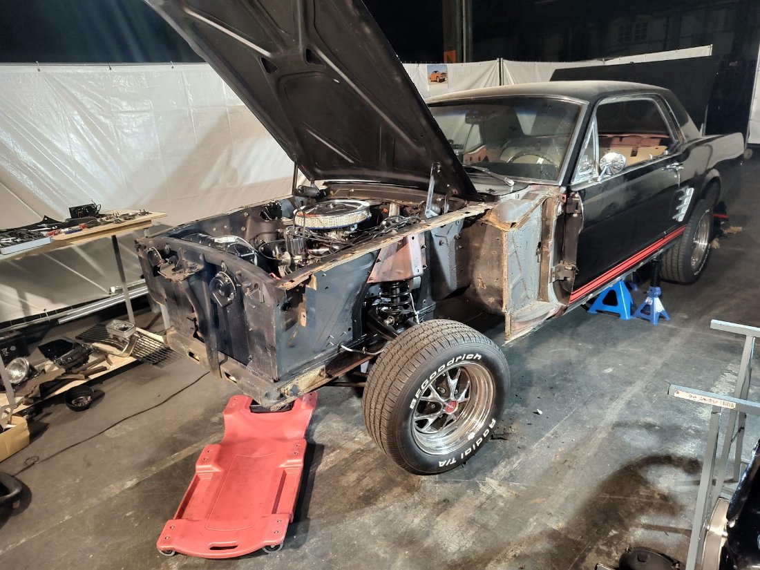

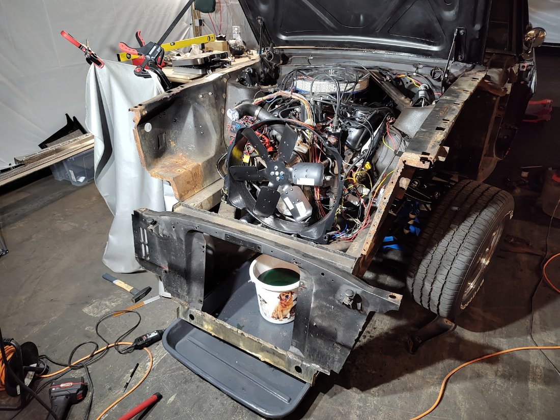

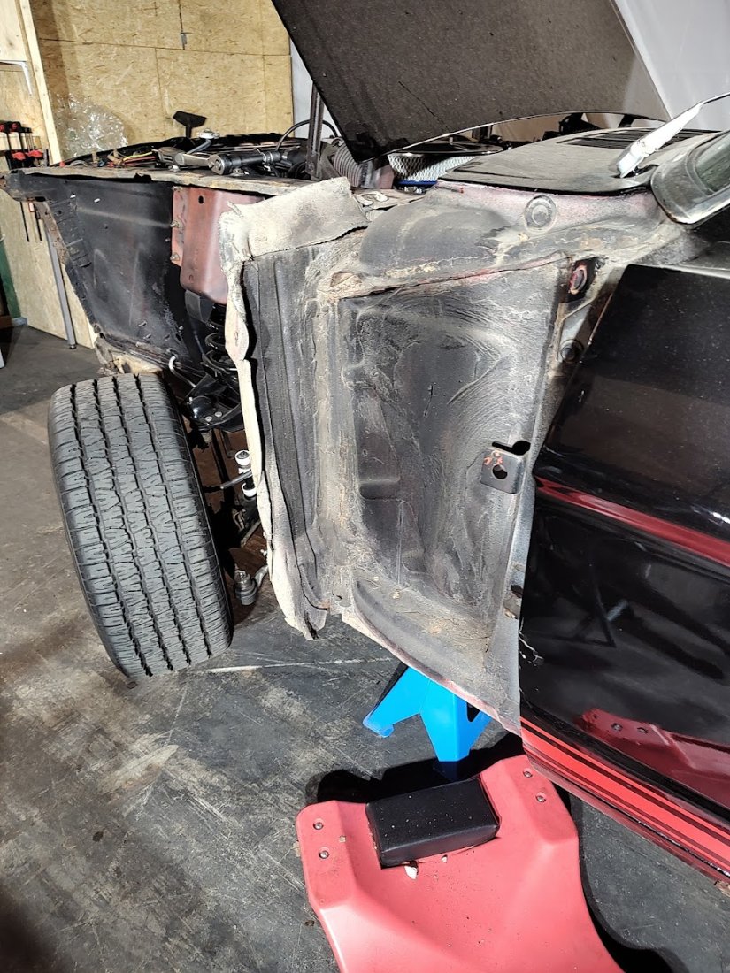

An alle in die Runde hätte ich geballt ein paar Fragen zum Thema Karosserie:

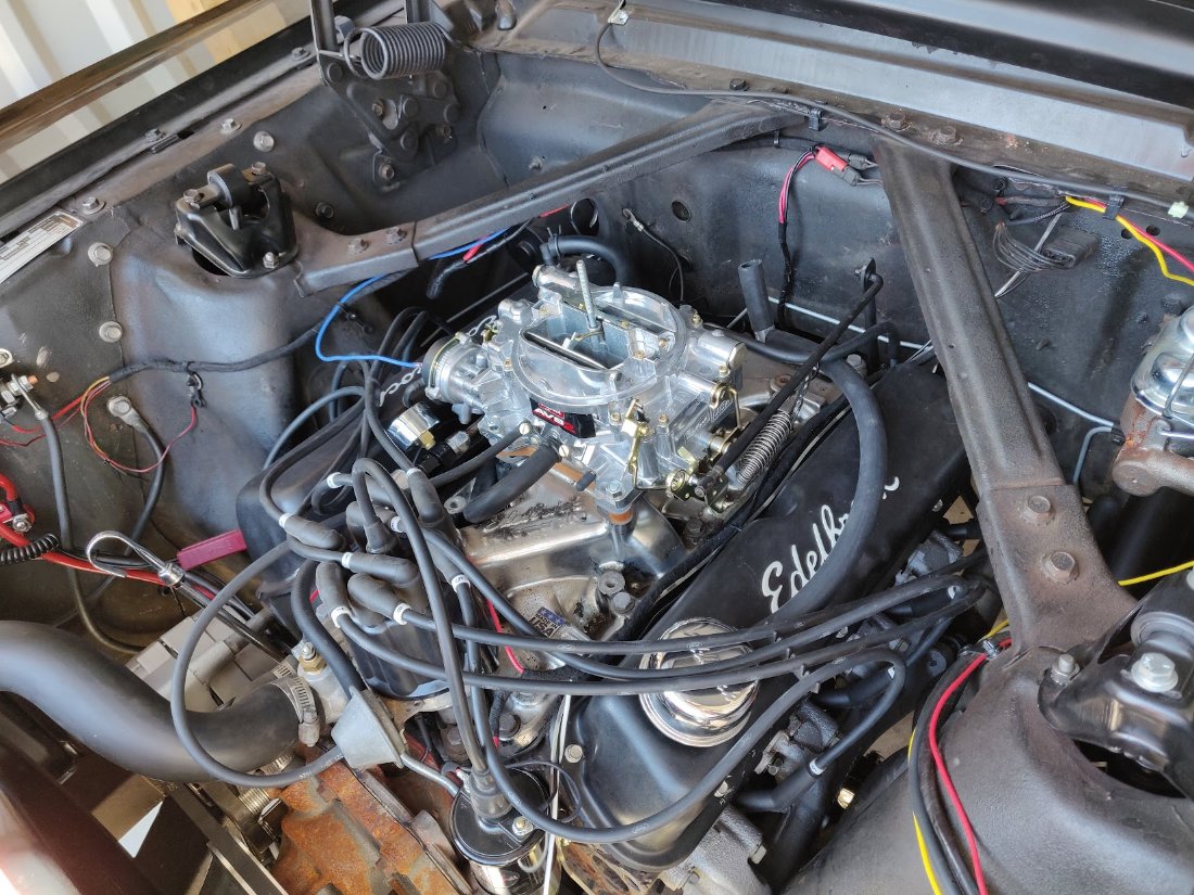

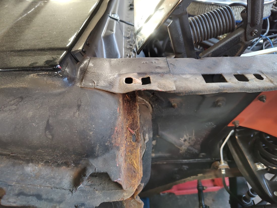

Da die neue Halle eingeweiht war, ging es direkt los. Auspuff schweißen hat super geklappt, daher habe ich die Motivation getankt, ein paar Blecharbeiten anzugehen. Neben einigen Arbeiten im Innenraum (Dämmung, Mittelkonsole, Zusatzanzeigen, …) wollte ich auch die Front demontieren und mir Überblick über Mängel verschaffen. Ziel war vorerst nur die schlecht eingeschweißte Stehwand an der Batterie nach Patricks Tutorial neu einschweißen. Wie die Demontage gezeigt hat steht aber noch etwas mehr an…

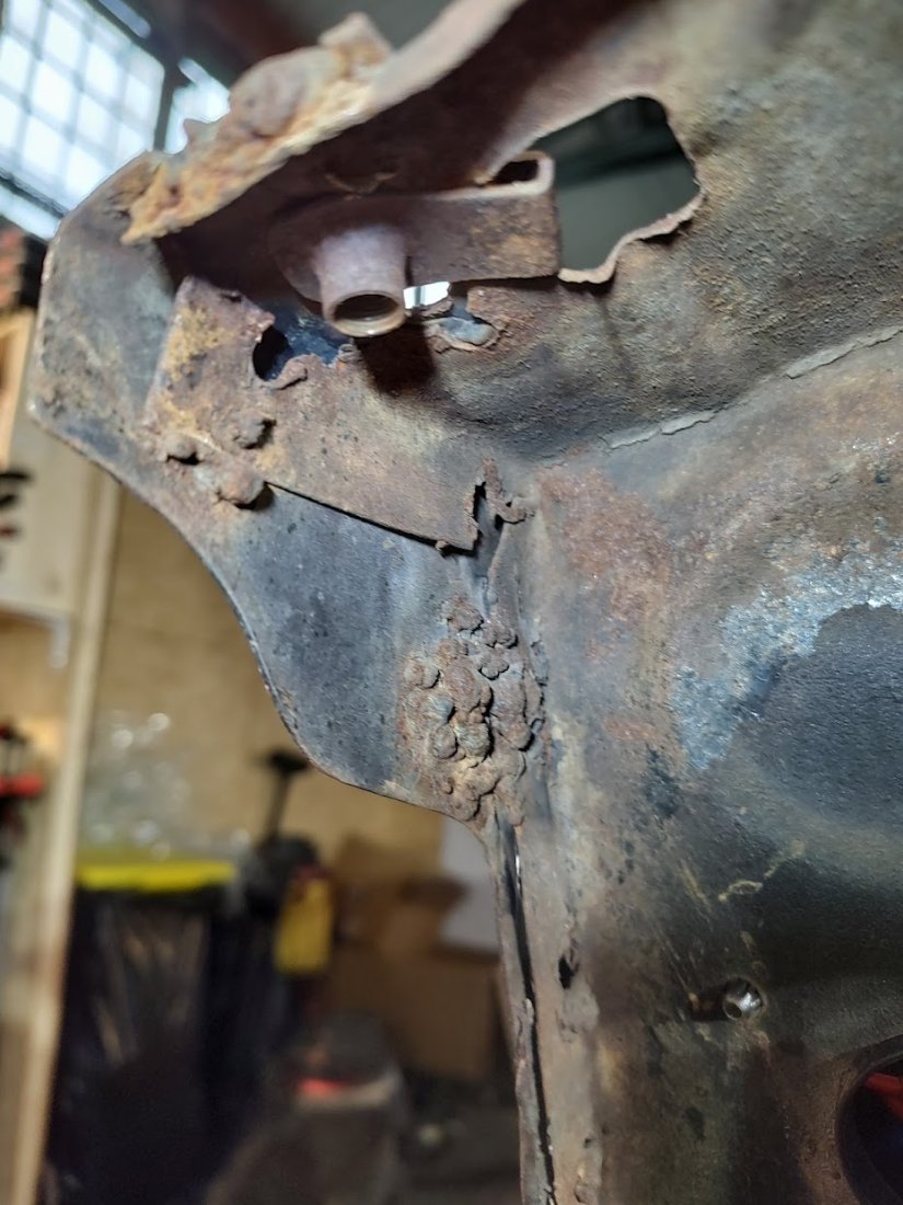

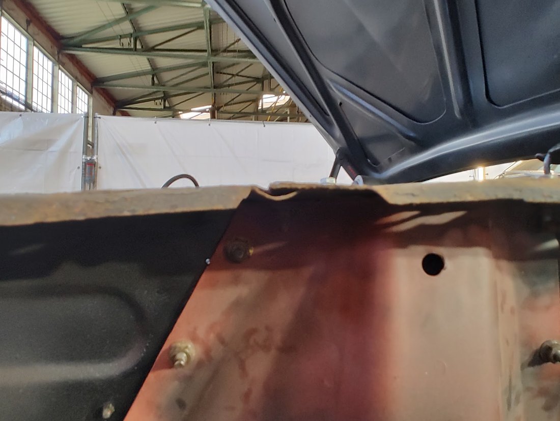

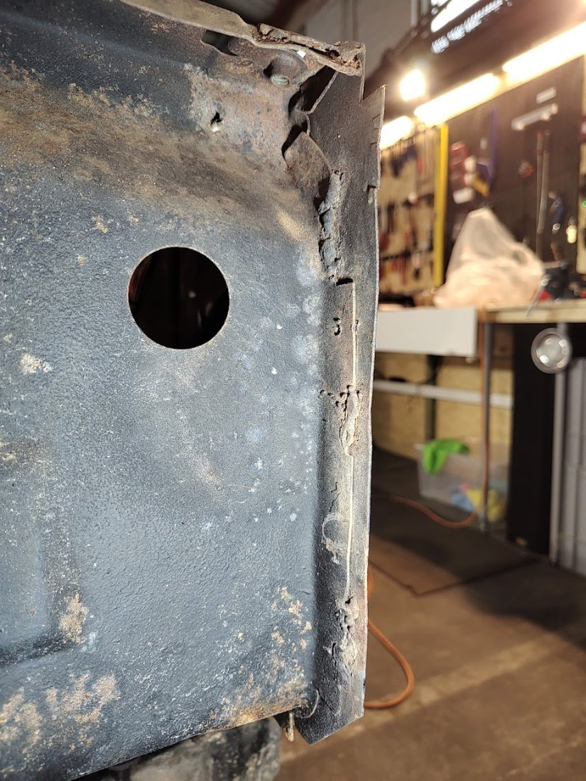

Mein Kühlerstehblech (Radiator Core Support) wurde wohl mal entfernt und unterirdisch wieder eingesetzt. Keine sauberen Punktschweißungen, nur hier und da rangebraten, viele Schweißpunkte sind über die Zeit gebrochen.
Warum das Kühlerblech entfernt wurde, kann ich nicht ganz nachvollziehen. Die vorderen Rahmenteile scheinen intakt und original zu sein. Nur vorne auf der Beifahrerseite ist die äußerste Blechspitze gestaucht. Das Stehblech der Fahrerseite mit der VIN ist auch okay und original, das der Beifahrerseite wurde ähnlich schlecht getauscht wie das Kühlerblech. Die Querversteifung vorne zwischen den Rahmen ist unberührt.
(Rechte Frame Rail vorne von oben)
Die Qualität der verbauten Bleche scheint mir jedoch hervorragend zu sein, als Referenz habe ich das Stehblech von Dynacorn, welches viel unsauberer verarbeitet wurde. Mein Ziel wäre es daher die Bleche zu retten und einfach sauber zu verschweißen.
Beim Kühlerblech war ich mir jedoch unsicher wie hier das sicherste Vorgehen ist.
Kann der Motor im Auto bleiben?
Lieber auf die Räder stellen oder auf Böcke unter der Rahmenteilen?

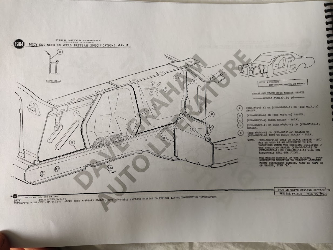

In Shop- oder Assembly-Manual habe ich keine Referenzmaße im Bereich des Kühlerbleches finden können. Den jetzigen Maßen kann ich wohl eher nicht trauen. Hat jemand hierfür ein Maßblatt?
Den Motorraum vor aussteifen? Ggf. eine Export-Brace beschaffen und montieren, die eh geplant war? Oder zwischen den Stehwänden mit Rechteckprofil verschrauben?
Falls das alte Kühlerblech nicht zu retten ist, welches am besten nehmen? Ich habe gelesen die die mit Rahmenteil kommen sollen wertiger sein, außerdem hatte ich noch gesehen gibt es eine Version mit schweißbarer Grundierung von Dynacorn.

Stang-Parts
Beiträge: 165
Registriert: Do 19. Mai 2022, 15:51
Re: 66er Coupe - Projekt Pferdle
Beitrag von Stang-Parts »
Hallo Carl,
das Kühlerblech würde ich nicht komplett ersetzen.
Das kannst Du doch alles sauber verschleifen und neu verschweißen.
Zur Not einen Teilersatz auf Stoß einschweißen.
Maße kann ich Dir momentan nicht geben, mein Auto steht noch beim Lackierer.
Ja auch Dynacorn Bleche sind auch nicht immer perfekt. Es ist halt das beste was man so
auf dem Markt bekommt, aber Nacharbeit hat man dennoch ab und zu mal.
Selbst wenn Du das Kühlerblech raustrennst verzieht sich da nichts,
Du hast ja unten drunter die beiden Längsträger und den Querträger sitzen.
Wichtig ist die Höhe des Kühlerblechs und den Abstand zum Dom vorher zu messen.
Eine ExportBrace und MonteCarloBar kannst Du zur Sicherheit montieren, dann verzieht sich
garantiert nichts.
Patrick
Beitrag von Kalle »
Hallo Patrick,
danke für die Tipps, die Export-Brace und den Monte Carlo Bar werde ich bei dir bestellen, dann habe ich vor dem Schweißen noch zusätzliche Stabilität. Ist die Export-Brace die du im Angebot die etwas stabilere Version die von anderen Shops oft als "Concours" beworben wird?
Das Kühlerblech habe ich heute schon ausgebaut, hat nur ca. 15min gedauert, die "Schweißtnähte" waren um Großteil eh schon gebrochen, bisschen mit der Trennscheibe und dem Meißel hier und da, schon war das Blech draußen, oh Mann.
Tragende Teile sollten schon mit dem Auto verbunden sein :? Mein Gefühlt sagt mir der Wagen hat vorne von schräg rechts ein Treffer bekommen, aber nicht tief sondern etwas höher. Der rechte Kotflügel scheint auch Repro zu sein (keine eingeschlagene Nummer im Lampentop).
Der Treffer hat den Vorderwagen verschoben. Morgen muss ich nochmal die Kreuzmaße vom vorderen Rahmen messen um das Ausmaß abzuschätzen. Leider sieht man bei genauem hinsehen die Kampfspuren und den Verzug doch etwas mehr, z.B. am Blechübergang zwischen Federdom und seitlicher Stehwand. Hoffe es sind nur die Stehwände und nicht der Rahmen. Auch an der Stehwand bei der Durchführung zum Scheinwerfer ist das Blech etwas gestaucht. Nicht so stark wie bei deinem, denke das lässt sich richten.
Zwei Zettel mit Maßen vom alten Zustand habe ich gemacht, jedoch helfen die wohl eher weniger, schließlich war die Reparatur ja bisher nicht fachgerecht und vermutlich krumm, daher würde ich mich wohl auf Maße hier aus dem Forum oder den 66ern aus meinem Umfeld verlassen müssen.
Grüße Carl
