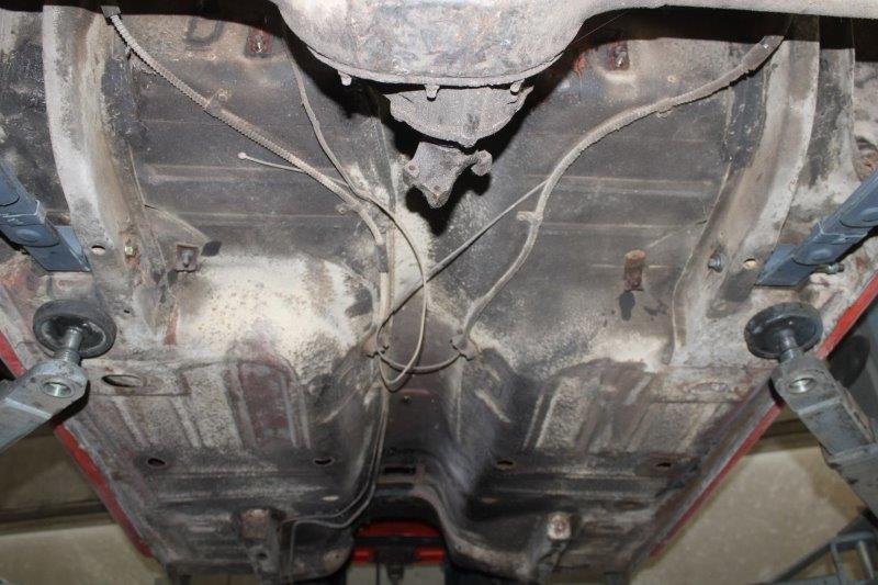

Hi zusammen,
die ursprüngliche Frage ist nicht beantwortet worden --> wie bekomme ich den schwarzen Müll da weg ??
Ich habe mein K-Coupe Trockeneisstrahlen lassen --> Resultat einfach PHANTASTISCH!
Seht selber:
Vorher:
Nachher:
Was zum Vorschein gekommen ist, ist weitestgehend rostfreies Blech mit der original Grundierung.
Die Farbe davon hat stark variiert, abhängig von dem Produktionswerk, dem Restbestand von alten Decklacken, der Laune der Farbmischer und wahrscheinlich auch der Konstellation von Mars und Jupiter :D :lol:
Rost wurde so gut es geht entfernt (Strahlen, Bürsten, Schleifen, Phosphorsäure) darauf 2K EP Grundierung mit aktivem Rostschutz.
Wie auch Martin bin ich absolut kein Freund von dem überteuertem Brantho und Fluidfilm und Mike Sanders & Co. Zeugs !
Auch dicke UBS Pampe und Steinschlagschutz brauchen unsere Schönwetter-Autos definitiv nicht.
Wer kein Kompressor und Spritzpistole hat, der kann 2K EP Grundierung in SprayMax Dosen kaufen - funktioniert für kleinere Flächen sehr gut.
