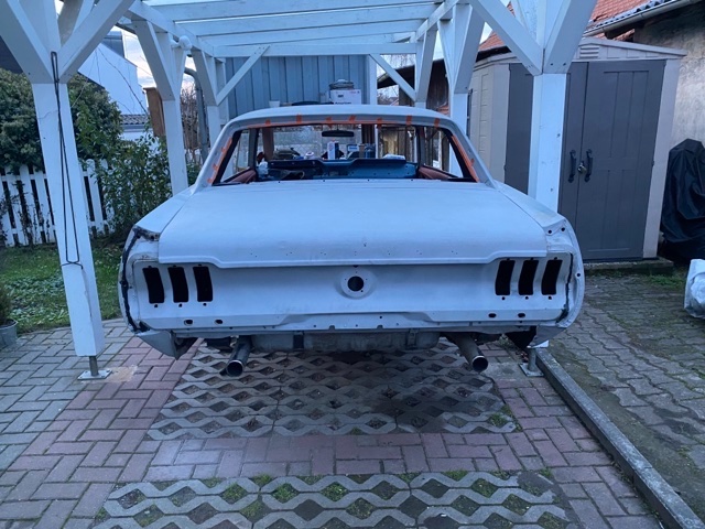

Die Kiste ist soweit komplett fertiggeschweisst und bereit für den Lackierer.

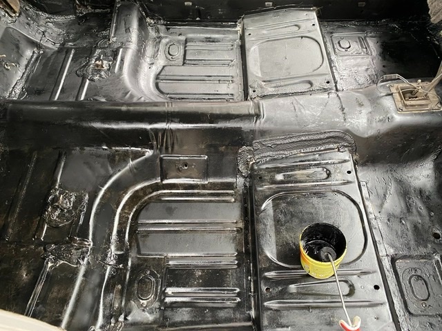

Der Unterboden wurde von innen gereinigt und 2x mit Brantho Korrux gerollt. Der Lackierer wird dann innen durchlackieren. Vorher habe ich alle Falze mit Fertan ausgepinselt und einige Tage aushärten lassen.

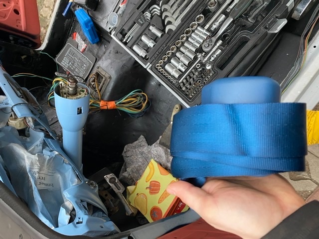

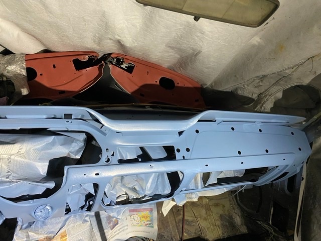

Mein Versuch das Dashboard in light Blue zu lackieren ist eigentlich ziemlich gelungen in meinen Augen. Mir gefällt die Kombi mit dem zukünftig bzw. weiterhin schwarzen Leder leider nicht wirklich :?
Dash
Dash
Der Lackierer wird dann den Innenraum auch in Nightmist Blue lackieren. Dann ist alles Ton in Ton und mit schwarz sieht es genial aus.
Original gab es das innen ja nie. Ich würde dann aber den Innenraum in seidenmatt lackieren lassen. Oder was meinen die Experten?

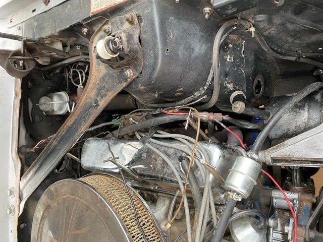

Mit der Elektrik hab ich noch meine Probleme. Der Kabelbaum unter dem Dashboard wurde schon ordentlich gefrickelt. Alles was da nicht hingehört habe ich wieder rausgeholt und die Verletzten Stellen wieder ordentlich abisoliert.
Der Motorraum sah wirklich wild aus. Der Motorraum Kabelbaum war einfach abgeschnibbelt für Temp und Oil Pressure Unit. Die neue Oilpressure Unit ist eingebaut, aber hinter der Servopumpe muss man einmal wieder seine Finger quasi vier mal um 90 Grad drehen damit man da was ein- und ausgebaut bekommt. Den Tempsensor darf ich mal wieder bestellen.
Motorraum
Motorraum

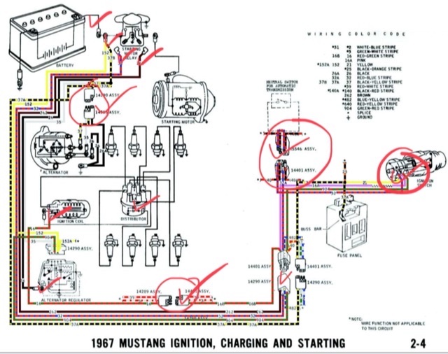

Zurück zum Dashboard. Ohne angeschlossenes Instrument-Cluster ging die Zündung nicht. Ich habe den Kabelbaum überall gecheckt, am Starterrelay, am Zündschloss und weiß Gott wo.
Wiring
Wiring

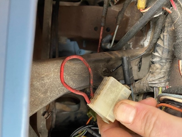

Wenn man allerdings die zwei Kabel gelb und rot für die Lichtmaschine Brücke gehts. Ich bin ein kompletter Elektroidiot… ich werde aus dem Schaltplan nicht schlau. Wo ist der Fehler?
Brücke
Brücke

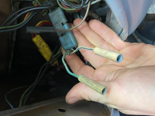

Und zu guter Letzt… für was sind diese zwei Stecker?

Hi Chris,
Innenraumfarben waren immer in Seidenglanz, nicht in Seidenmatt lackiert.
Das ist mindestens ein Glanzgrad höher, macht aber optisch den Unterschied zwischen richtig und falsch aus.

Nimm den..... der ist kratzbeständig und trifft den Glanzgrad meiner Meinung nach perfekt.....und wenn du alle Komponenten genauso wieder einsetzt, triffst du immer wieder den Glanzgrad..... aber auf keinen Fall kurzen oder sehr kurzen Härter verwenden!!!!
https://eshop.standox.com/refinish/de_a ... 29324.html
Da ab 67/68 99% der Innenraumfarbtöne in metallic waren, bietet es sich an das im 2 Schichtsystem zu machen.... Einschicht wäre original aber wenn es fertig ist erkennt das kein Mensch bei seidenglanz
Wenn du den Innenraum schwarz machen möchtest hab ich eine passende Farbtonnummer von Sikkens.
