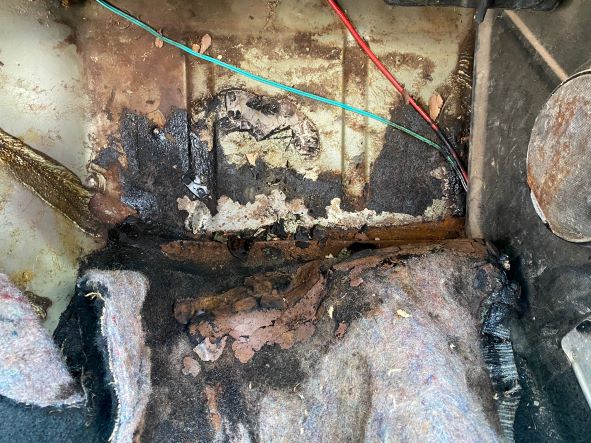

Erster Schreck war ein ordentlicher Batzen Rost. Ich schätze mal die Cowl-Vents werden auf mich warten... :mrgreen: Zum Glück nicht viel an der Stelle und nachdem ich mit der Schrubbscheibe drüber bin kam das blanke Blech entgegen. Schonmal erfreulich!

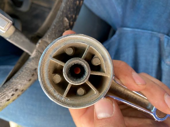

Sehr schade ist, dass die Kurbel und auch der Türhebel innen "durch" sind. Es sind eigentlich noch ganz passable schöne original Teile, die ich gerne erhalten möchte. Mein Plan wäre, dass innen aufzubohren und eine neue Hülse mit den Rillen einzusetzen. Gibts sowas?

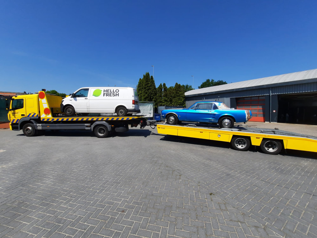

Ich hab völlig vergessen mal ein Foto von der ganzen Mühle zu zeigen…
Mustang auf dem Trailer

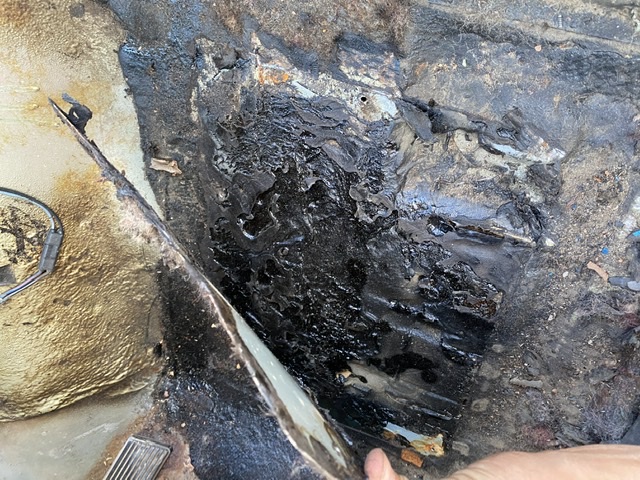

Als dann alles raus war kam dann zum Schluss noch eine schöne amerikanische Reparatur zum Vorschein. Im Trittbereich Fahrerseite ist ein schönes Blech aufgeschraubt… hätte man eigentlich schon vorher schnallen können :oops:
Blech
Blech
Ich bin erstmal froh, dass es bis jetzt nur sowas ist. Ein schönes Repblech reinschweissen.

das sieht schonmal richtig gut aus unter dem Teppich.
Im Fußraum fahrerseitig kannst ja ein kleines Blech einsetzen,
das ist nichts wildes.

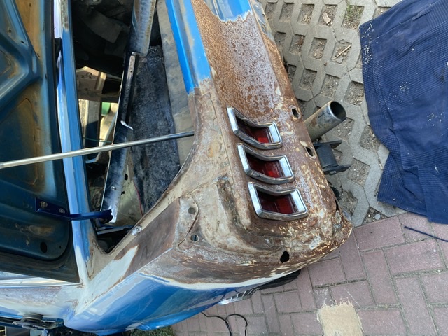

Weiter geht die Bestandsaufnahme. Offen gesagt habe ich den Treffer hinten unterschätzt. Es hat sich etwas mehr verzogen. Aber gut, da muss eben ein neuer Teil Seitenwand rein :roll:

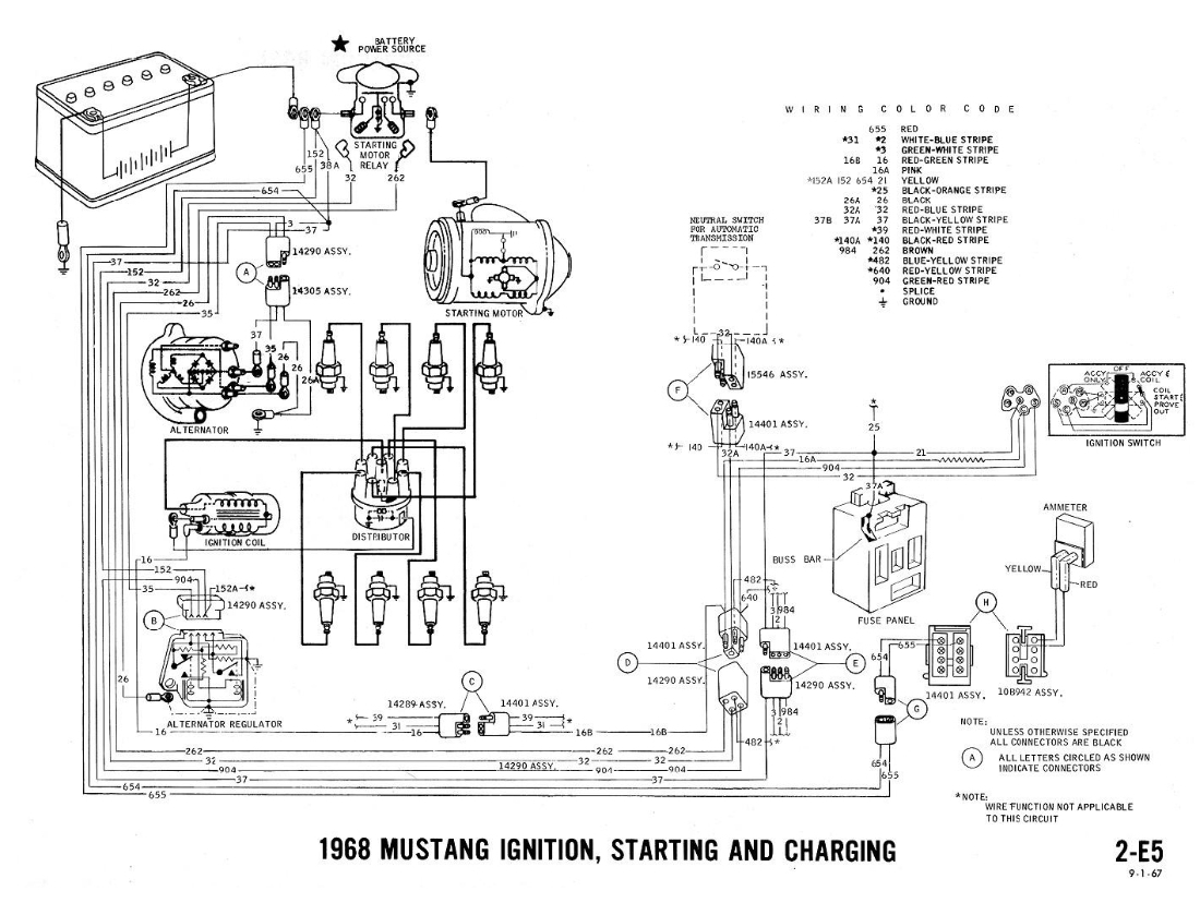

Ich habe ja alles ausgebaut. Wollte vorhin nachdem ich den Kabelbaum überprüft habe, nochmal die Zündung starten.
Leider passiert überhaupt nichts. Kann es sein, dass der Motor nicht startet, wenn die Instrumentenanzeige nicht angeschlossen ist?
Alternator

Nein der startet trotzdem (auch ohne instrument cluster)...
da ist Dir wohl noch was am Zündschloss (oder ähnliches) rausgerutscht :idea:

... oder ist ein originaler Drehzahlmesser verbaut?
Bei Zündung "on" solltest Du an dem I Terminal am Startrelais ca. 8,5V messen.

Ich hatte ihn nochmal montiert und er ließ sich wieder starten. Irgendwo muss es harken, aber nicht an den Instrumenten. Die zwei Kabel die zur Tankanzeige gehen wurden ziemlich heiß und haben angefangen zu stinken... :? Elektrik wird halt ein Thema... aber erst zum Schluss :lol:

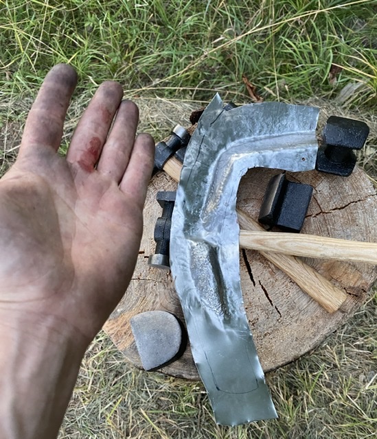

Da es nicht alle Bleche gibt, habe ich mich
mal am wohl kompliziertesten Heckblech selbst probiert… :lol:
Für den ersten Wurf gar nicht so verkehrt. Am Samstag kommen die Tiefziehbleche. Da wird alles noch ein wenig einfacher. Das zweite Blech wird hoffentlich besser. Der Rest wird mit Karosseriezinn nachgebessert.

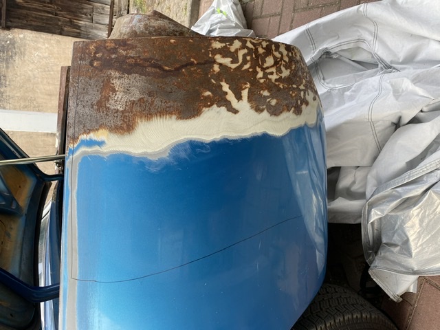

Ich werde das Seitenblech nicht vollständig rausnehmen.

sieht doch schon ganz gut aus das Blech für den ersten Versuch.
Mit DC04 Tiefziehblech wird es noch einfacher.
Entlacke unbedingt erst die ganze Seitenwand mit einem Negerkeks,
bevor Du nur einen Teil davon ersetzt, damit Du weißt das der Rest gesund ist.
Da scheint nämlich massiv Spachtel drauf zu sein.
Ich habe den Fehler auch schon gemacht, hinten schön ein
Eck eingesetzt und später beim entlacken gemerkt das
vor dem Radlauf noch ein perfekt verspachtelter Treffer war. :oops:
