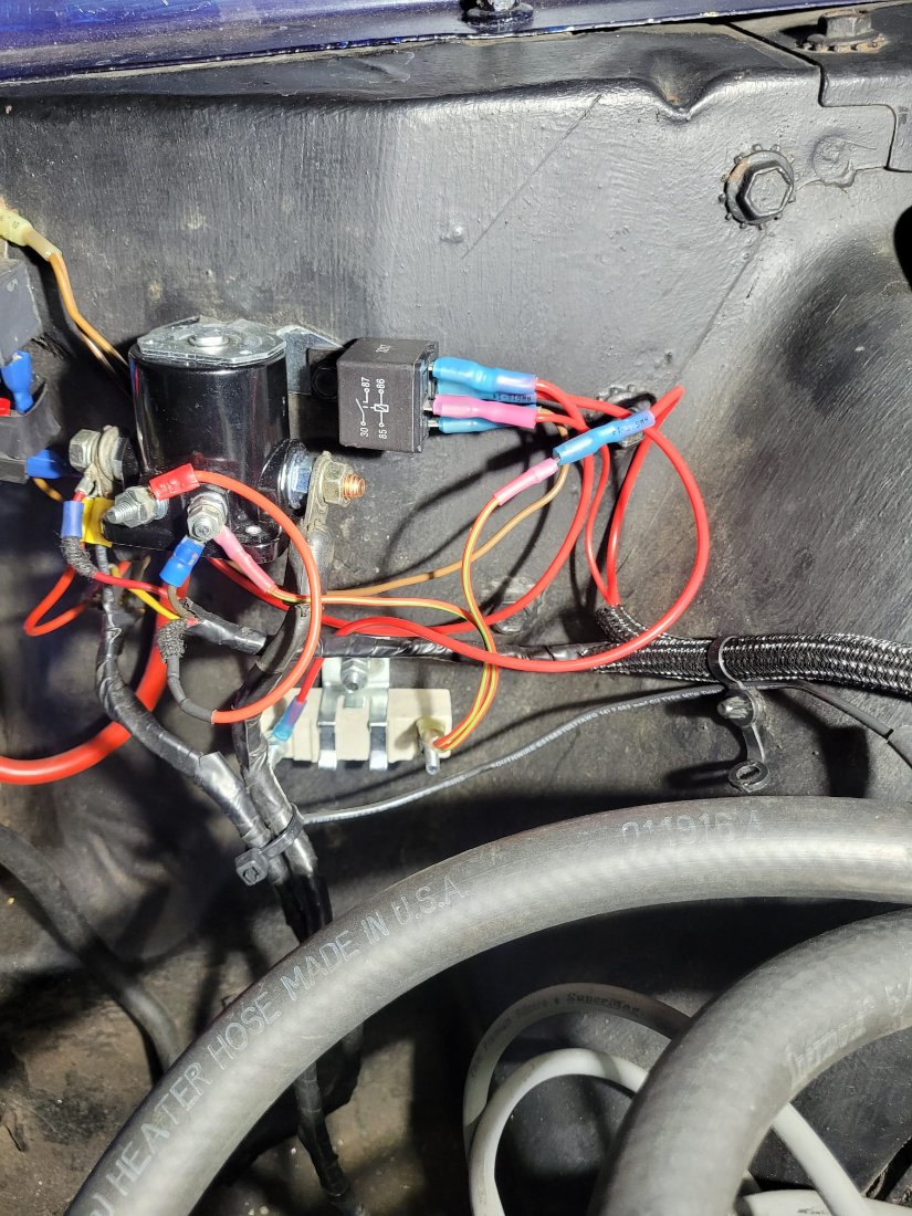

So, ich habe jetzt folgende Verkabelung vorgenommen - und es funktioniert - juhuu :)
Ich habe das Ganze jetzt doch vor in den Motorraum verlegt und noch ein Relais zwischengeschalten.
- Vom Zündungsplus gehen zwei Kabel weg.
- Eines direkt zum Ignitor das andere zu einem Relais (Anschluss 86) in der Nähe vom Starterrelais.
- Von diesem Relais geht (Anschluss 87) ein Kabel zum Widerstand, den ich jetzt auch im Motorraum unterhalb des Starterrelais verbaut habe.
- Auf der anderen Seite des Widerstands liegt die Startanhebung an und es geht ein Kabel zur Zündspule.
Das Ganze sieht dann so aus. Schön ist es nicht, aber es funktioniert 😊
Vieln Dank für eure Hilfe, ohne die ich das nicht hinbekommen hätte :)

Warum hast du das Kabel mit der "Blau-Rot-Steckverbindung" gestückelt und das rote Kabel nicht mit einem Ringschuh am Widerstand angeschlossen?

roland_t5 hat geschrieben: Mo 8. Jan 2024, 15:23 Warum hast du das Kabel mit der "Blau-Rot-Steckverbindung" gestückelt und das rote Kabel nicht mit einem Ringschuh am Widerstand angeschlossen?
Der Plan war folgender: Ich hatte mir bereits wieder ein Flamethrower für 12Volt bestellt und wollte diese einbauen. Als Ersatz hätte ich mir dann die "normale" Zündspule für den Vorwiderstand in den Kofferraum gelegt. Bei Bedarf hätte ich dann einfach nur umstecken müssen :D
Der neue Plan sieht jedoch vor, dass ich die Flamethrower wieder zurückschicke, da ja doch die einhellige Meinung besteht, dass sie unnötig ist.
Ferner besteht ja auch immer die Gefahr, dass man versehentlich die Zündung anlässt und dann evtl. der Ignitor hops geht.
Manchmal muss man ja auch manchmal die Zündung anhaben um etwas durchzumessen...
Außerdem habe ich noch eine ganz alte Zündspule für Vorwiderstand rumliegen, die noch funktioniert. Diese kommt jetzt als Ersatz in den Kofferraum.

das habe ich eh so gemacht. Ich habe vom Zündschloss zwei Kabel weggeführt. Eines direkt zum Ignitor, das andere zum Relais für die Zündspule.
Der Vorwiderstand im Motorraum war notwendig, da das originale Widerstandskabel defekt ist.
Die Steckverbindung, die Roland oben angesprochen hat, hab ich gemacht, um auch eine Zündspule, wie die Flamethrower, mit 12 Volt versorgen zu können, indem ich das Kabel vom Vorwiderstand wegnehme und direkt ans Relais hänge und somit den Vorwiderstand außen vor lasse.
