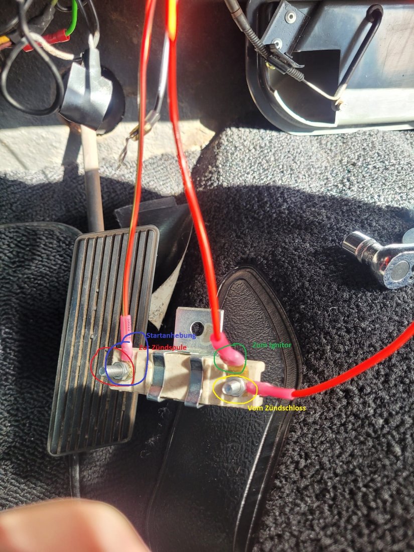

Nun hat die Flamethrower nach Aussage der Werkstatt ihren Dienst quittiert und und sie haben mir eine Zündspule eingebaut, auf der steht „USE WITH EXTERNAL RESISTOR“. Da diese ja nun auf 12 Volt lief, wollte ich einen Widerstand einbauen.
Bei der Verkabelung habe ich mich an dem Video von Patrick orientiert. Ich habe den Ignitor und die Zündspule an das Zündungsplus gehängt bzw. an das Kabel, an das ursprünglich das Widerstandskabel angeschlossen war.
Während der Ignitor die vollen 12 Volt abbekommt, habe ich vor die Zündspule einen Widerstand von 1,6 Ohm gehängt (vgl. Abb.)
Dieser Widerstand (extra für Oldtimerzündspulen der 60ger Jahre) wurde mir hier im Forum bereits mal empfohlen.
Nun habe ich das Problem, dass der Motor nicht anspringt und der Widerstand warm bis heiß wird.
An der Zündspule messe ich nur 3,8 Volt, was wohl der Grund ist, warum der Motor nicht anspringt.
Was hab ich falsch gemacht? Brauche ich einen kleineren Widerstand? Ist der Widerstand kaputt?

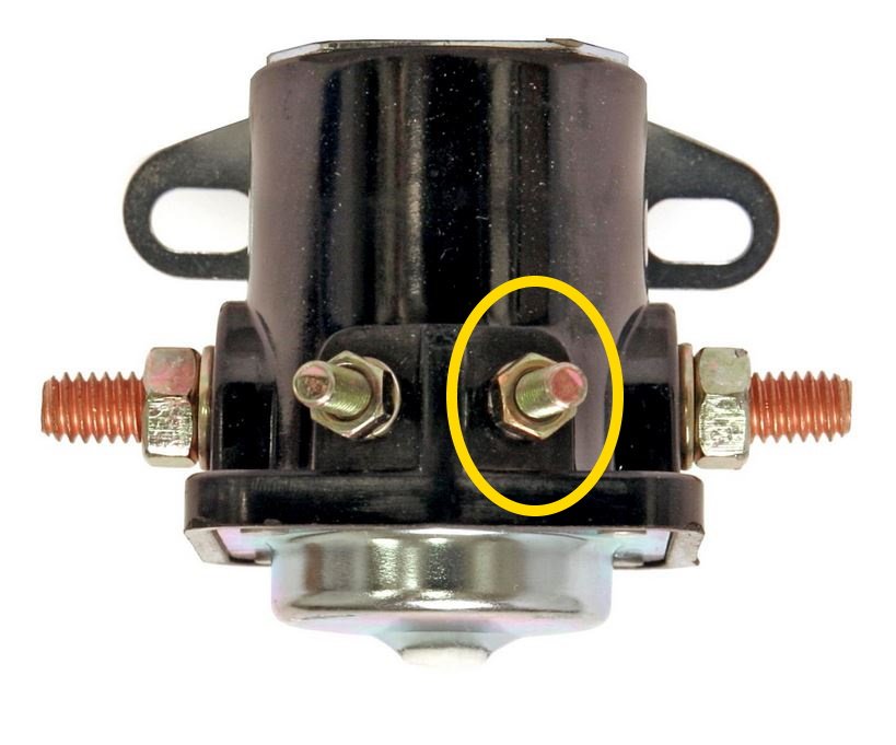

Ich vermute Deine Verkabelung lässt die Startanhebung völlig ausser acht.
Wenn die ZSP nur über den Widerstand angeschlossen wird, dann fehlt Dir die Startanhebung
Du nmusst zusätzlich eine Leitung vom Starterrelais zur ZSP legen - das ist die Startanhebung, welche beim Startvorgang "volle Kanne" auf die ZSP gibt
Hier gelb markiert
Hier gelb markiert

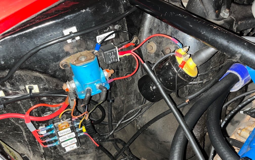

Hallo Hanns,
dieses Bild hast du mir mal geschickt.
Wenn ich das richtig sehe, dann versorgst du über den gelben Stecker am Relais die Zündspule mit "plus" über die Startanhebung.
Aber wo ist dein Widerstand. Braucht die Yellow Top nicht auch einen Widerstand?

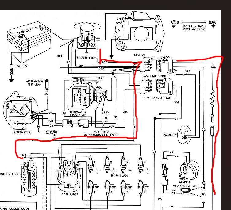

Du must tatsächlich die Leitung vom Starter-Relais direkt zur Zündspule legen.
Beim Startvorgang - also wenn der Anlasser dreht wird über den Anschluss des Relais volle 12V auf die ZSP geleitet.
Sobald der Anlasser nicht mehr läuft ist der Anschluss am Relais stromlos - dann bekommt die ZSP den Saft über den Widerstand.
In meinem Falle ist ja noch das originale Widerstandskabel in Betrieb.
Und das ist serienmässig mit dem Kabel verbunden dass dort am Relais mündet.
hab das mal rot (sorry für die zittrighe Linie) in den Schaltplan des 66ers eingemalt. Also - verbinde Startr-Relais mit ZSP - dann wird alles gut
Hanns
Hanns

Klar kannst Du das Kabel vom Starterrelais am Widerstand befestigen.
Damit bildest Du genau die Schaltung aus dem Diagram nach.
Dass der Widerstand warm wird ist normal.
Aber bitte! Der muss am Blech angeschraubt werden, damit die Wärme abgeführt wird.
Wenn der nur so rumbaumelt wie auf Deinem Foto kann der zu Heiss werden und Teppich oder so entzünden.
Hanns
