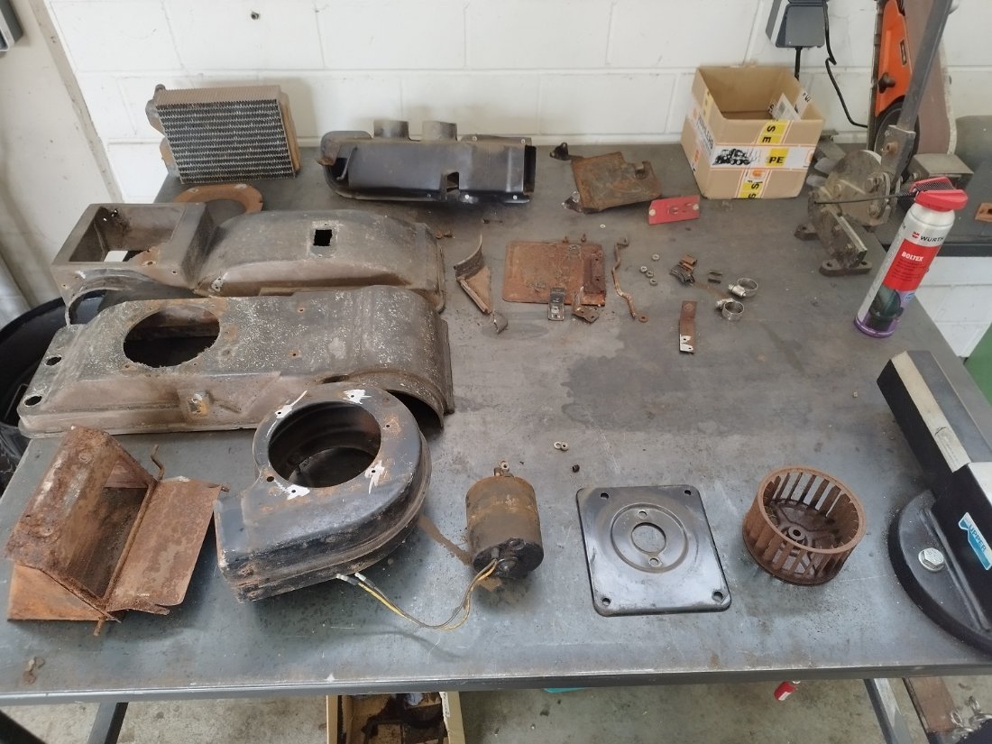

Hab heute am Feiertag mal die Zeit genutzt und einige Teile gestrahlt und den Heizungskasten zerlegt.
Viel Laub und Nüsse drin

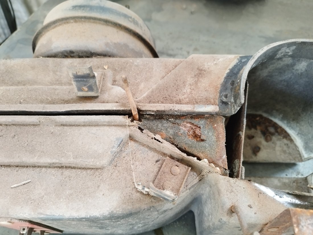

Dabei ist eine Ecke vom Kasten abgebrochen, die würde ich gerne wieder reparieren. Hat da jemand von euch einen Tip für gutes Material / Reparaturkit um den Glasfaser Kasten wieder instand zu setzen?
Hab hier schon gelesen, dass einige es mit Epoxidharzkleber oder Kunstharz mit Glasfasermatten versucht haben
Re: 1966 Coupe- einmal die große Hafenrundfahrt
Und viel Rost

Mit Schnipsel und Matte kann ich das hier wärmstens empfehlen......aber wie immer bei 2K auf das exakte Mischungsverhältnis achte!!
Bei der Ecke würde ich an deiner Stelle schauen, ob du die wieder einharzen kannst.
https://www.ebay.de/itm/275027252936?mk ... media=COPY
