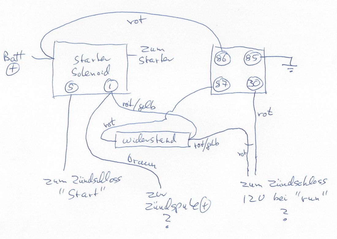

Du bist nicht völlig daneben und ich muss mich entschuldigen. Das Foto ist vom letzten Jahr und nicht aktuell.
Ich habe nicht bemerkt, dass da das Relais wohl falsch verkabelt ist.
Aktuell sieht es so aus und das sollte passen.
Bitte entschuldige den Aufwand, den du hattest aufgrund meines Fehlers :roll:

so - hab jetzt mal aufgemalt, wie die aktuelle Verkabelung jetzt aussieht
Unanbhängig wie das Relais verkabelt ist, versteh ich nicht warum Du es überhaupt hast.
Due hattest geschrieben, die Pertronix sei direkt mit 12V vom Zündschloss versorgt (Stellung "Run")
Es geht also nur um die Beschaltung des Vorwiderstandes und der Startanhebung.
Genau diese Funktion stellt doch das Startersolenoid zur Verfügung.

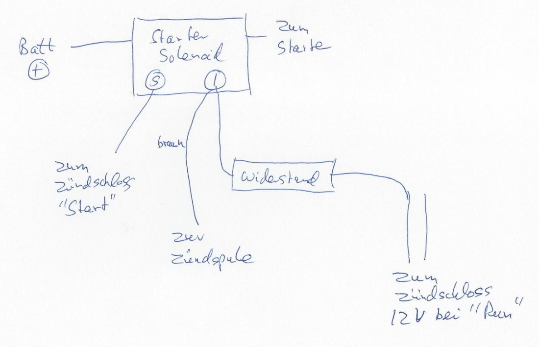

Und dann reicht die Verkabelung so:

Wir diskutierten am Telefon, ob das Relais notwendig ist oder alles über das Zündschloss laufen kann.
Hab nochmal in den Schaltplan geschaut. Im Originalzustand geht der Strom für die Zündspule auch über das Zündschloss. Die Pertronix braucht so gut wie nix. Solange man eine ZSP mit Vorwiderstand betreibt sehe ich keinen Grund das Ganze über ein Relais laufen zu lassen. Mein vereinfachte Schaltung ist also völlig ausreichend. Mann kan vielleicht eine fliegende Sicherung in die Zuleitung zum Widerstand setzen.
Aber wie gesagt - Dein aktuelles Problem schein wirklich die 12V Zufuhr ins Wageninnere zu sein.
Könntest eine provisorische Verkabelung von Batterie Plus direkt zum Eingang des Zündschlosses legen und testen ob der Wagen dann anspringt.
Wenn ja - dann ist irgendwo ein Kabelbruch oder schlechte Verbindung am Stecker der Firewall.
